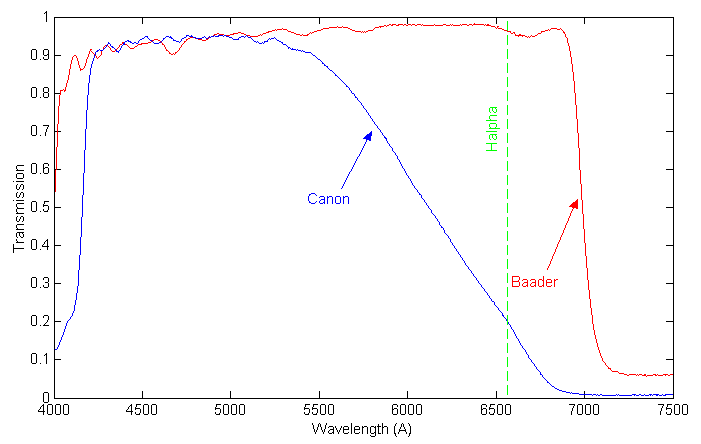

voilà en gros à quoi ressemble une courbe canon avec filtre d'origine , oui il laisse passer "un peu" de ha.
L'infra-rouge commence a 780nm, j'ai arrondi a 800 :be:
Effectivement vu la courbe du canon, le defiltrage semble important!
