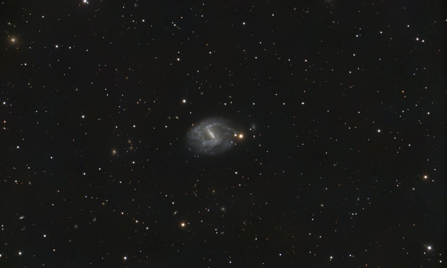

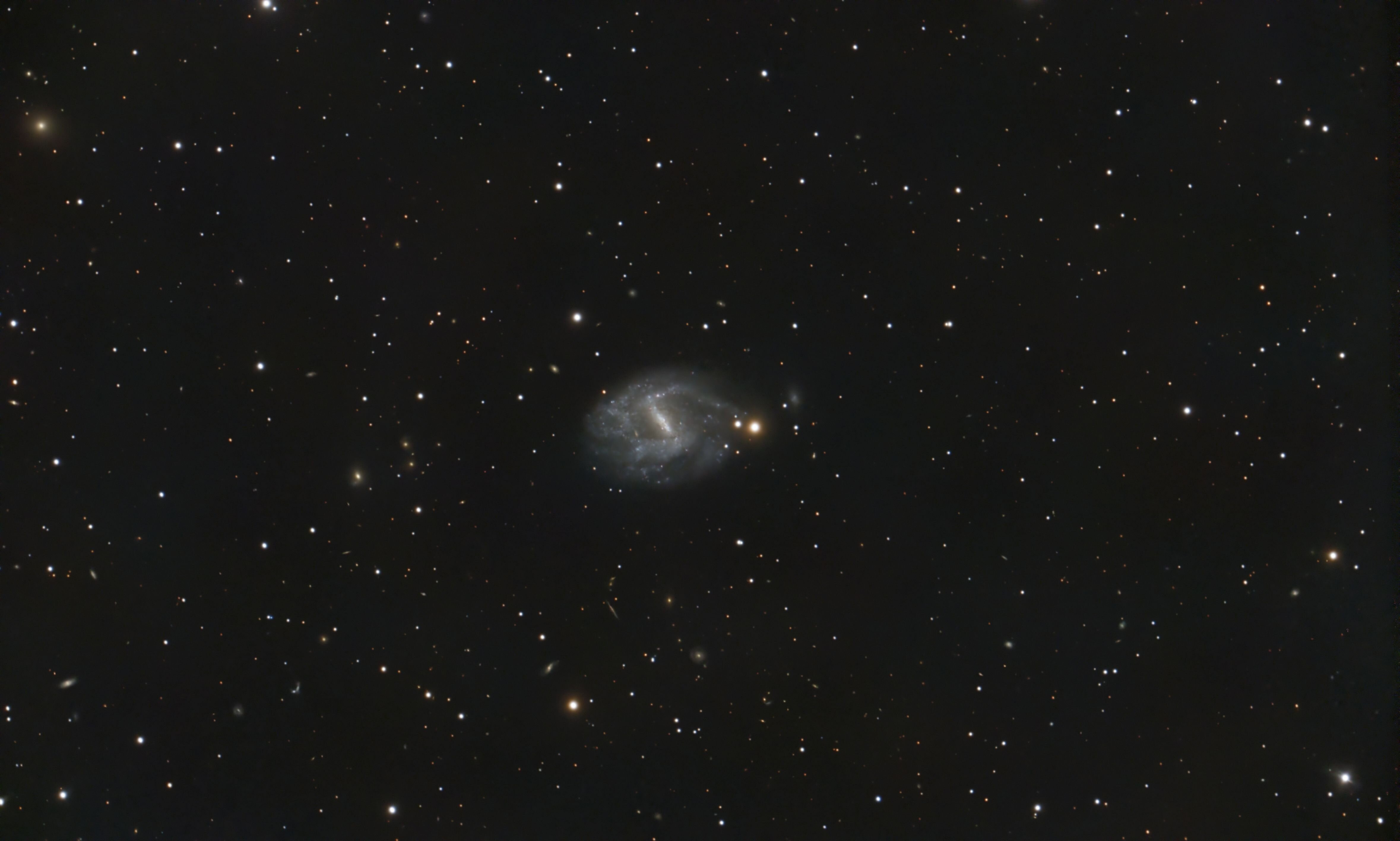

je vous livre l'image de cette nuit, NGC7741 issue de 52 poses de 240Sec au foyer du C14edgeHD avec l'ASI6200MC bin 2x2 (sinon, je peux pas traiter).
la full vaut vraiment le coup d'oeil car ça fourmille littéralement de galaxies dans ce champ!🥰 Il y en a de partout...
prétraitement et traitement sous PI avec séparation de la couche L et RVB (c'est Seb le Jedi  qui m'a montré ça je crois)

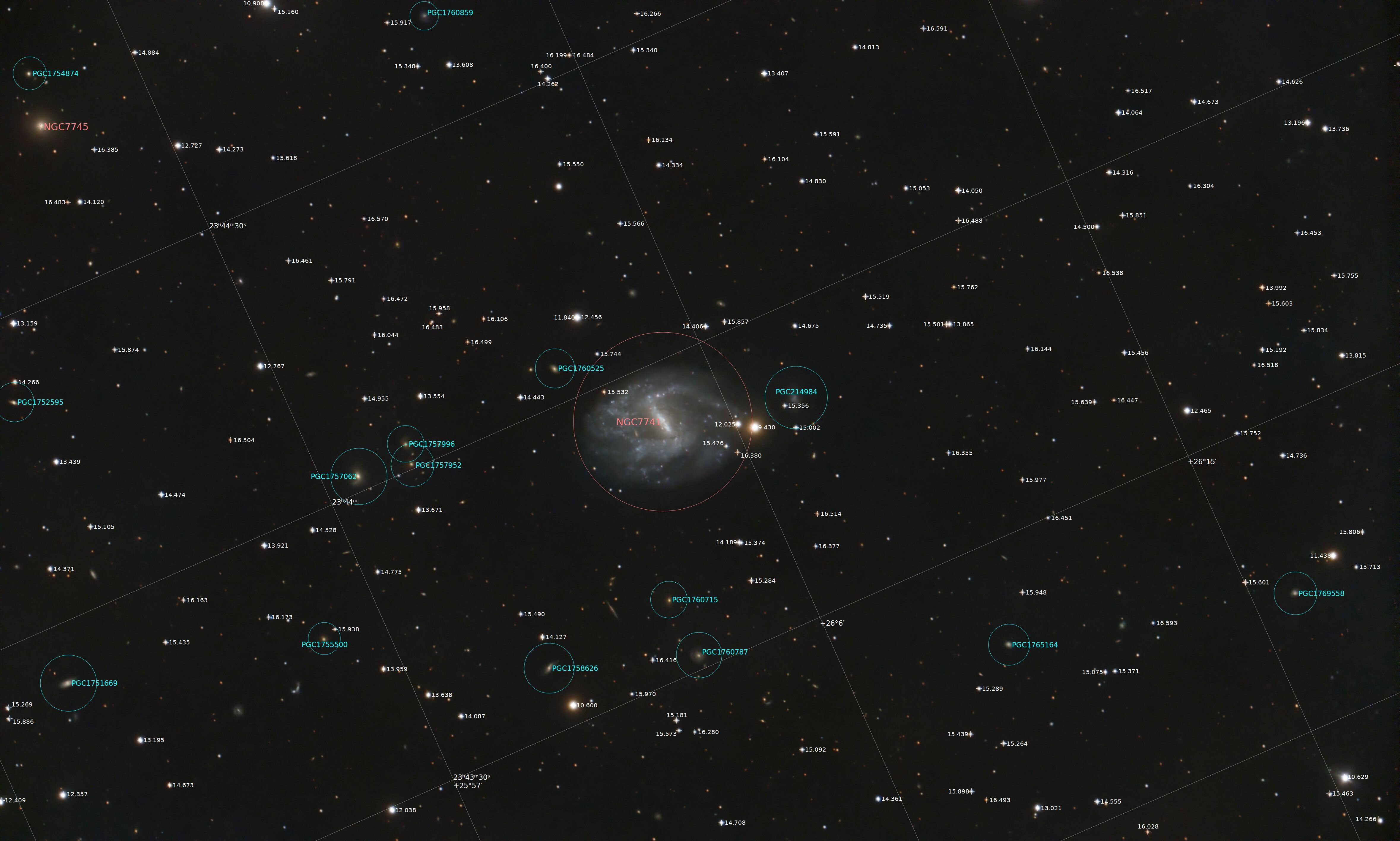

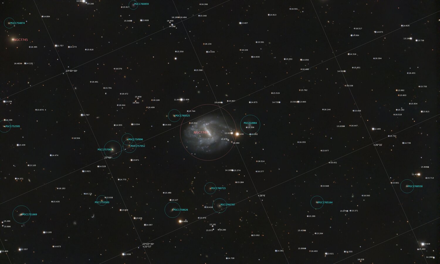

et la version annotée
mais je suis toujours déçu par les annotations, à part 2 ou 3 PGC, aucune mention de toutes les "tâchouilles".
Merci pour vos commentaires
a+
Serge

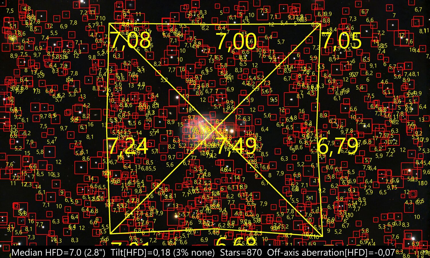

  Le 09/09/2023 à 14:23, sebseacteam a dit :
Astap Hyperleda j'ai comme toi
Tu as attrapé du mag 23.2 bravo
et tant qu'on y est, analyse de l'image
ça m'a l'air bien propre ;)
Voir davantage
Noon arrête Seb!
tu es en passe de devenir mon meilleur ami virtuel sur Webastro à défaut de Face de book.
Mag 23.2 ouaah!:banana::break::chuisundieu:
Et merci pour l'analyse, je sais pas faire. C'est chouette un champs de Edge HD non?
tu as fais tout ça sous ASTAP?
oui, parce que j'arrive déjà pas à platesolver mon JPEG (j'ai plus le XISF puisque mon fils m'a piqué l'ordi, alors je suis relégué à l'abri de jardin à tenir compagnie au C14).🤪
Tu ouvres ASTAP et tu charges l'image.
Puis le sigma pour les options
Onglet alignement
downsample x2
Field of view : auto (pour ton image ce sera 0.31° trouvé)
radius 180°
Star database D80
Puis tu refermes la fenêtre et tu appuies sur le bonton SOLVE
et tu laisses tourner
ça va prendre un petit moment...
Voir davantage
Je ne veux pas être le rabat-joie de service mais l'estimation des magnitudes sur l'image non-linéaire n'est pas fiable du tout.... Il faudrait lancer ASTAP sur la sortie d'empilement en FIT.
Sinon avec PIX tu peux aussi faire apparaître les quasars c'est sympa (catalogue milliquas), à chaque image je me demande si je vais battre mon record de redshift, 4.8 je crois à l'heure actuelle...

  Le 09/09/2023 à 20:03, nico1038 a dit :
Superbe galaxie barrée et superbe image. Bravo Serge.
Il est également possible d'ajouter des catalogues sur Pix si tu veux annoter tes tachouilles.
Voir davantage
Salut Nico,
tu aurais des nom de catalogues?
a+
Serge
Modifié par C14edgeHD

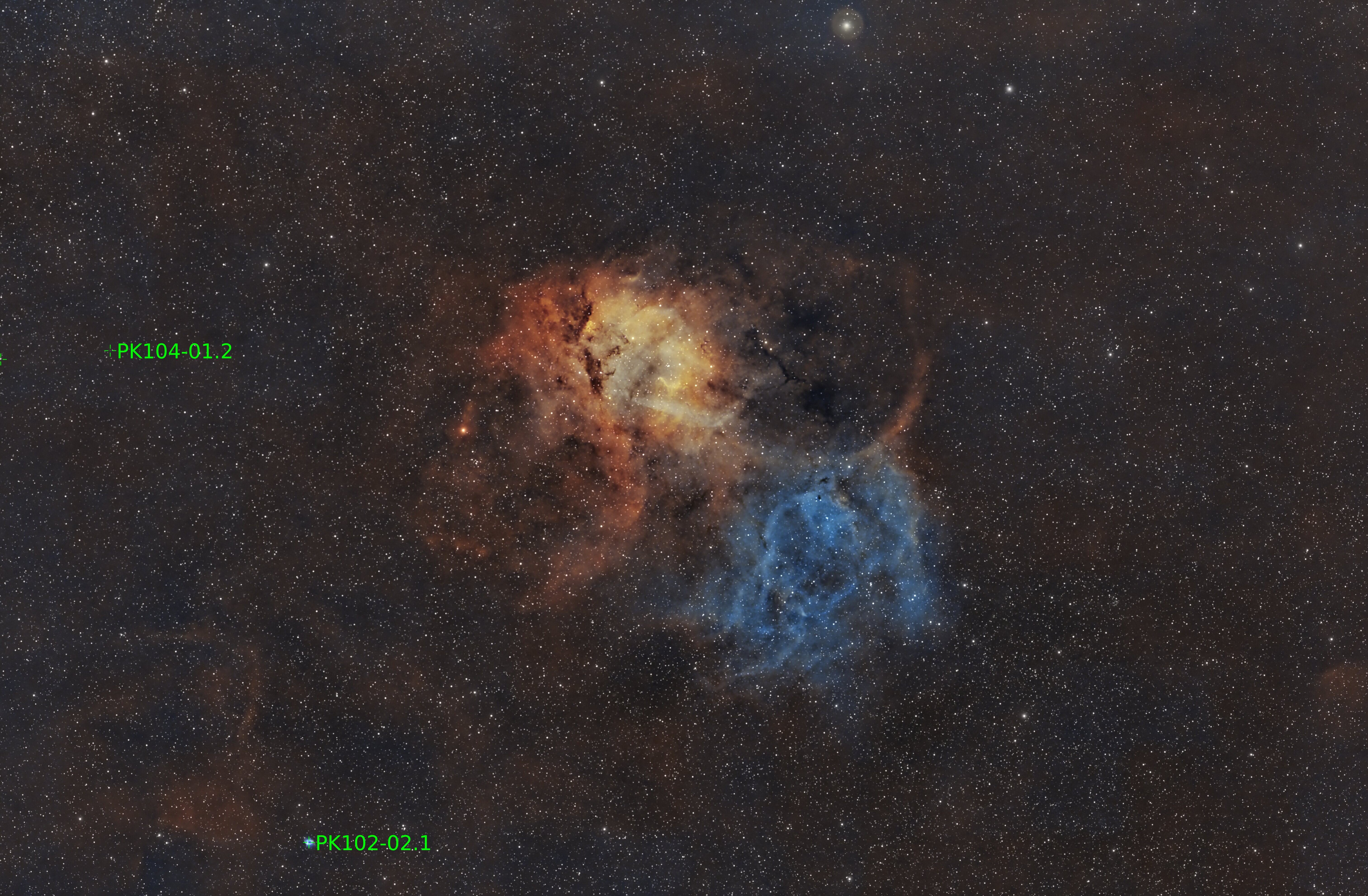

J'ai posé cette question l'autre fois pour une NP qui se balladait sur une image : quel catalogue peut on ajouter et comment ?
En tout cas, je vais tenter ASTAP pour voir s'il la connait celle là 🙂
  Le 09/09/2023 à 23:55, C14edgeHD a dit :
Salut Nico,
Voir davantage
Alors j'ai jeté un œil et en fait c'est pas évident de trouver un catalogue plus complet que le PGC et ses 980 000 galaxies. Il semblerait que le catalogue de galaxies le plus large à ce jour soit le Gaia DR3 (part2) qui contient environ 4 ,8 million de galaxies candidates. Il doit être possible de les intégrer en tant que custom catalogue dans Pix mais il faut d'abord les extraires et les formater au format texte. Ce n'est pas un problème en soit mais la taille du fichier résultant complique tout!

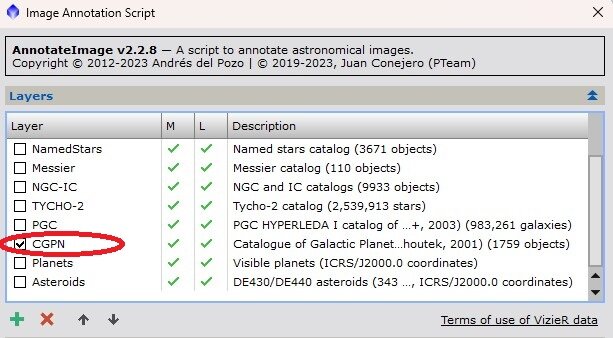

  Le 10/09/2023 à 10:03, shibon a dit :
Voir davantage
Pour ta nébuleuse planétaire tu devrais ajouter le catalogue CGPN. Il est dispo directement parmi les layers disponibles dans le script Annotate Image (via le bouton + vert)
Modifié par nico1038
  Le 10/09/2023 à 13:04, nico1038 a dit :

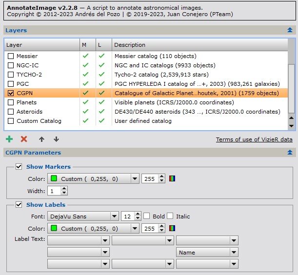

Voir davantage
Je pense qu'il y était déjà en couche 8 :
Et la couche 8 semble bien active et visible :
Mais elle n'est pas détectée :

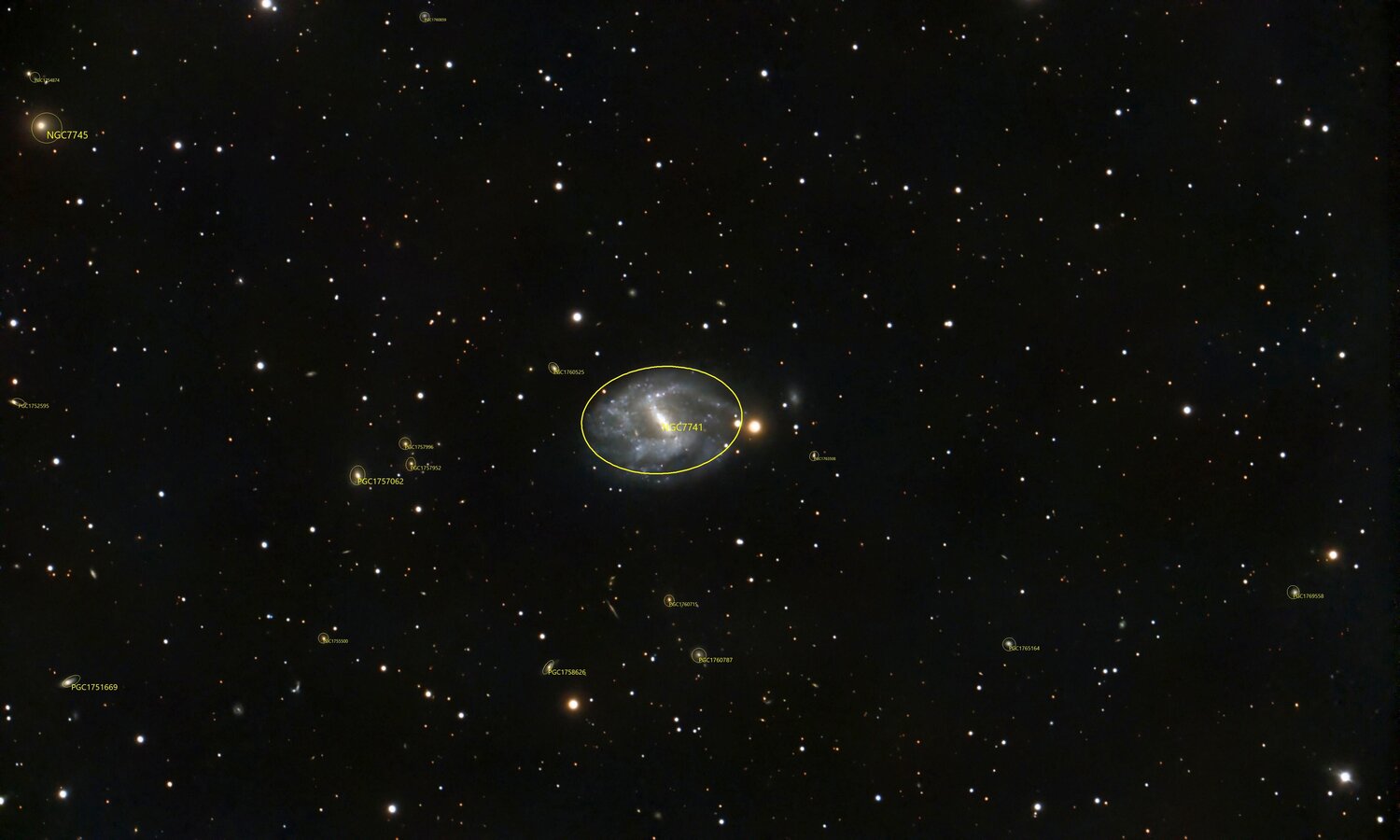

... tu peux en trouver quelques unes avec Skysafari 7 pro... ou 6, d'ailleurs !... Galaxie atypique dans sa forme et rarement imagée !... bravo !... je recherche aussi comme toi des objets rarement imagés et atypiques, mais je n'ai qu'un modeste 200/800 donc difficile de faire des petits objets !... bon ciel !

  Le 10/09/2023 à 17:58, nico1038 a dit :
Bien sûr, il doit apparaitre dans la liste des Layers du Script AnnotateImage et il doit être sélectionné:
Voir davantage
Je comprends pas : je l'ai sélectionné seul comme toi et ça ne le montre pas :
image.png.b1c6b766f67b36dd16dcdbcb6fd2d5ff.pngimage.png.2e6f284709e8354aa693901815d80c0f.png
Modifié par shibon
  Le 10/09/2023 à 18:25, shibon a dit :
Et de plus, avec quoi tu fais le platesolve dans Pix car si je tente avec le Jpg (ce que tu as du faire, moi ça ne marche pas du tout...)
Voir davantage
Et si tu sélectionnes la ligne du catalogue, tu as quoi?
Les paramètres Show Markers et Show Labels sont ils cochés?
Pour le plate Solve j'ai pas de problème particulier. Qu'est ce que ça te dis?
Je viens de trouver par hasard un truc dingue !
J'ai changé l'outil de plate solve en repassant proprement l'outil "image plate solver script" (qui passe du temps) et maintenant ça marche !!
Vraiment étrange mais au moins pb réglé !
Merci @nico1038
Modifié par shibon
Voir davantage

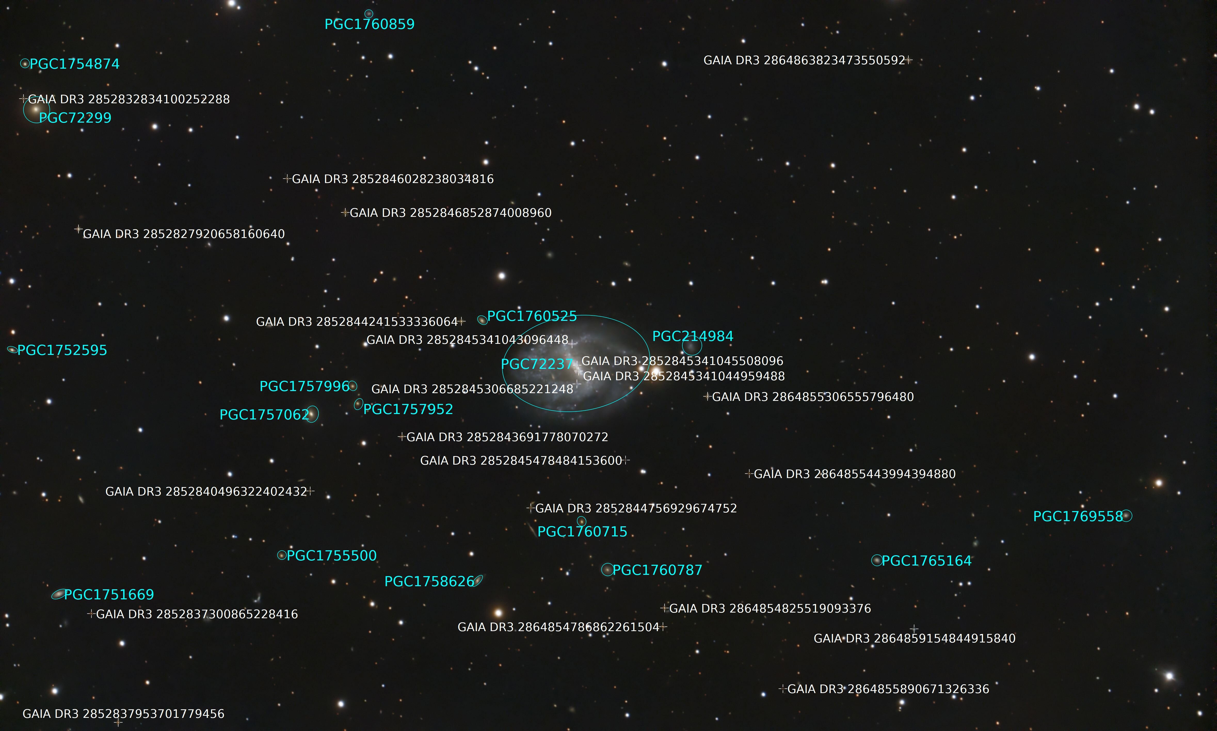

J'ai essayé d'extraire la liste des galaxies de GAIA DR3 depuis ici: https://vizier.cds.unistra.fr/
Comme prévu aucun problème pour extraire les infos mais le fichier de 4842342 lignes est juste trop gros pour être inclus comme catalogue dans Pix (en tous cas sur ma machine).
Du coup j'ai séparé le fichier en 5 et là c'est long mais ça passe.
Voilà ce que ça donne sur l'image de Serge:
Ce que je trouve intéressant c'est qu'il y a plein de galaxies clairement visibles dans l'image et qui ne sont pas annotées. Cela signifie si je ne me trompe pas qu'elles n'ont  tout simplement jamais été recensées (en tous cas pas dans des données publiées)!
Edit: Si les fichiers vous intéressent, je peux les poster ici par exemple.
Voir davantage
moi! je suis intéressé Nico!
