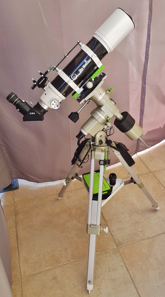

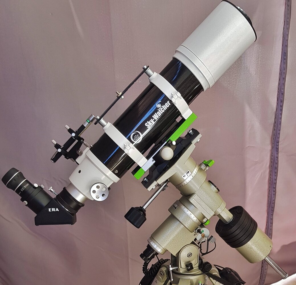

Le contrepoids de ma monture  Perl Vixen Super Polaris est de 3kg2. Il  convient super bien pour ma 80ed SW....mais avec l'arrivée de mon télescope Maksutov 150, il ne suffisait plus du tout...le Mak étant 2 fois plus lourd...j'ai regardé pour acheté un contrepoids qui convient...et je trouve ça vraiment très cher..je me décide donc de me fabriquer ce contrepoids...je trouve mon bonheur chez  DK...pas DKAstronomie, Dariusz ne vends pas ses contrepoids :lol:...non chez DECAmachin.....j'en prends 6 de 0kg5...à 1eur5 pièce c'est pas cher..donc 9 eur le tout....les trous sont bien sur trop grands...je fabrique  a partir de tubes qui s'emmanchent l'un dans l'autre et que j'ai fendu  sur leur longueur une pièce sur laquelle les contrepoids seront enfilé en force...il ne me reste plus qu'à enfiler tout ça sur la tige de la monture...je prends soin de les monter tout en haut du tube d'acier pour ne pas donner de porte a faux...comme ils sont rentré en force sur la tige, ça ne bronche pas...c'est avec le contrepoids d'origine que je pourrais faire l'équilibrage qui me convient pour le Mak et la 80ed.....pour cette dernière j'ai oublié de préciser que j'enlève un poids de 0kg5...ce dernier étant plus libre (il glisse si on tire dessus) non associé aux autre..il est pris en sandwich entre les poids décat et le contrepoids d'origine , donc facile a ôter...en plus ça n'enlaidit pas la monture.voilà voilou...Bon Ciel.
