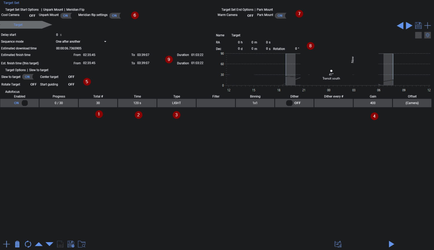

J'ai voulu faire une mosaïque avec 4 panneaux avec NINA. Après avoir sélectionné ces panneaux dans l'aide au cadrage j'ai lancé une séquence simple avec 15 prises de vues pour chaque panneau mais NINA a réalisée 60 fois la même prise de vue correspondant au premier panneau. Je suppose que j'ai loupé un petit paramétrage pour que les prises de vues s'enchainenent les unes après les autres pour chaque panneau. Est-ce que l'un d'autre vous à une idée de ce que cela peut être ?
J'ai pas l'habitude du séquenceur simple mais  il montre (tout comme le séquenceur avancé) les coordonnées RA et DEC de chaque cible (en 8 ci dessous), est ce que les coordonnées étaient différentes sur chacun des 4 panneaux ?
En fait une mosaïque est traitée comme 4 cibles distinctes.
De mon point de vue....il faut passer à l'advanced sequencer...

J'avais bien 4 cibles ou du moins 1 cible divisée en 4 panneaux dans le cadrage. Lorsque j'ai lancé le séquenceur, je me suis bien retrouvé avec 4 cibles, mais seul la première a été photographié. NINA n'est pas passée d'une cible à une autre.
