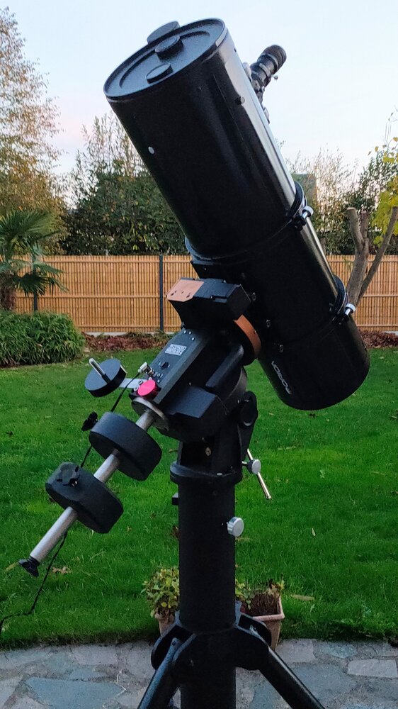

Et bien en tout cas, pour moi, l'équilibrage d'une EQ8 (avec tube Meade 12"ACF et deux contrepoids principaux et deux petits sur une réglette sur le tube), je ne l'obtiens pas correctement, alors que précédemment sur Vixen GP et C8 c'était au petit poil. Bon, les moteurs semblent capables de gérer ce défaut d'équilibrage, mais ça me gêne quand même...
Le manuel dit que l'on doit équilibrer "à peu près", dont j'imagine que le fabricant sait que cet équilibrage est difficile, du fait d'un centre de gravité déporté par rapport aux aces de rotation ?
Quelqu'un a t-il une meilleure expérience que moi avec ce matériel ?
Merci !

J'en ai acheté une pour installer un newton 350/1400.
J'ai du avoir de la chance car tout a fonctionné de suite , avec les 2 contre poids d'origine.
Il a fallu jouer un tout petit peu sur le positionnement du second poids, le premier étant a l'extremité de la tige.
Tu as eu de la chance... ou tu t'y prends mieux ! Je vais effectivement caler un des contrepoids tout au bout de la barre et jouer plutôt sur l'autre pour affiner.
Merci !
Jacques

Mets nous également une photo de ton setup complet afin de voir si problème particulier il y a.
Il est effectivement plus facile d'équilibrer son setup en déplaçant un contrepoids de faible poids. On fait un équilibrage grossier avec les contrepoids les plus lourds et on affine avec un petit contrepoids.
A titre d'exemple, sur la barre de contrepoids de ma monture (une GM2000), j'ai 2 contrepoids de 12kg  que je positionne pour avoir le réglage grossier et 1 de 6kg qui me permet de faire le réglage fin. Et sur mon newton, j'ai une barre d'environ 40 cm de long placée le long du tube avec un contrepoids de 1kg qui me permet de faire l'équilibrage fin avant/arrière.

Bref, ayant mis un poids à la toute extrémité de la barre et en jouant sur l'autre (10 kg chacun), ça va beaucoup beaucoup mieux, merci.
Bonjour Jacques
Je n sais pas quelle génération d'EQ8 tu as mais pour ma part j'ai l'ancienne génération et je n'ai pas de soucis car j 'ai un contrepoids sur le côté qui permet de contrebalancer le poids des moteurs.
L'équilibrage devient facile à faire.
Bonne journée
Yann
Le 13/09/2023 à 15:09, Yannchateau a dit :
Bonjour Jacques
Bonne journée
Yann
Bonjour Yann,
Merci pour le retour d'expérience et le tuyau. J'ai effectivement l'EQ8 "Classic" avec moteurs assez déportés, donc l'idée du contrepoids est bonne, je vais voir comment installer ça au mieux et ramener le centre de gravité plus près de l'axe. D'ailleurs, j'arrive au meilleur équilibrage en ne mettant qu'une seule des deux masselottes qui sont sur le tube lui-même, celle à l'opposé des moteurs.
