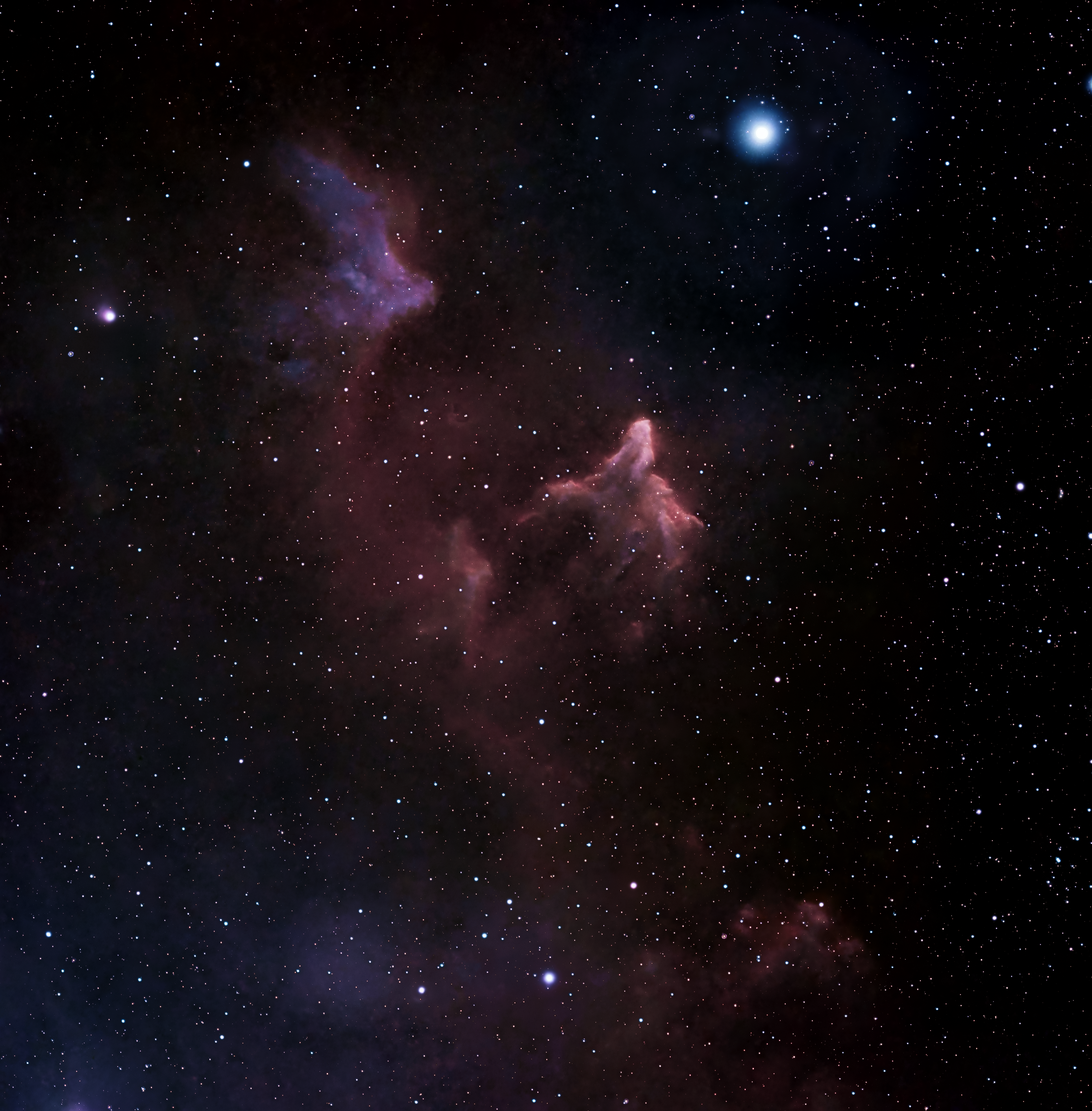

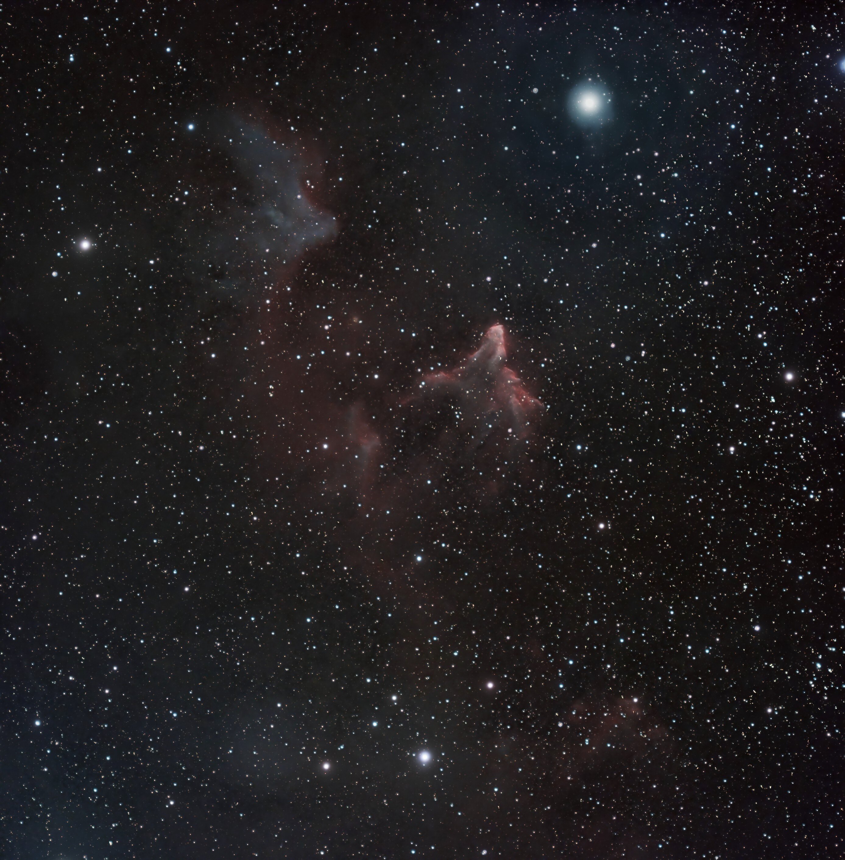

Bonjour les astrams!
voilà un petit experience avec IC63, le Phantom de Cassiopée; un sujet à mon avis très sous-estimé
8h d'exposition totale, par des photos de 300"
matos: lunette 80ED avec son réducteur/aplanisseur, filtre Baader Neodymium,  camera ASI533MC pro, autoguidage par lunette svbony 60mm+ASI120mm mini, monture EXOS2
logiciel: NINA, PHD2, pixinsight, noise-exterminator
le traitement est difficile car la nébuleuse est plutôt faible et  Gamma Cas est très lumineuse!
j'ai réalisé 2 différents ttt, le première plus agressif surtout au niveau réduction des étoiles
les deuxième plus natural
vous me direz quel est votre préféré
merci et bon ciel à vous
Modifié par gaiden
  • Merci / Quelle qualité! 4
Sympa ! Y a un truc bien et différent dans chaque image. Pas facile.
Quel matos tu as utilisé ? J'imagine une 533 avec l'image carrée...
Bonjour,  jolie image!
Nette préférence pour la 2 qui n'a pas la dominante rouge de la 1, et je trouve les étoiles mieux proportionnées
Il y a 2 heures, shibon a dit :
merci!
oups, j'ai oublié le matos.
c'est le 533 avec la lunette 80ED + filtre Baader neodymium
Magnifique !
J'adore les 2 !! :wub: mais je trouve que sur la 1ere on voit mieux le fantome !
Et je préfère aussi la 1ere par rapport aux nombre d'étoiles, même si elles semblent un peu trop contrastées non ?
Ton cadrage est vraiment beau
Merci pour ce partage ca fait baver :be:
il y a 3 minutes, M16 a dit :
Magnifique !
oui, la 1ere a le fond du ciel trop sombre à mon avis et la réduction des étoiles à causé des artefacts sur plusieurs étoiles
