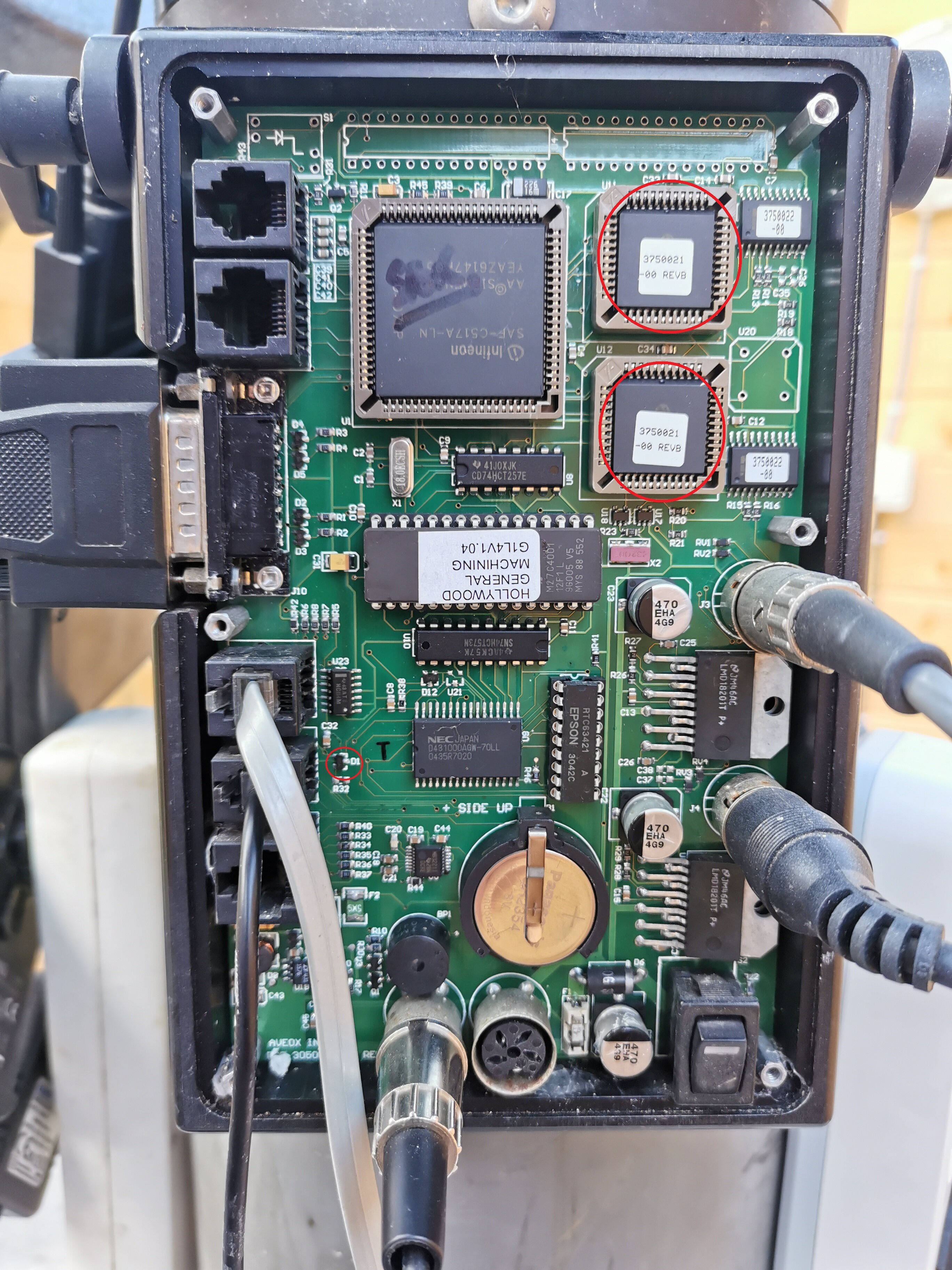

Alors la G11 elle a été réinitialisée (pb de pile je pense) donc il faut que je refasse la config...
J'avais fait des ajustements que je n'ai jamais pu tester...
Mais si c'est pas mieux, soit je vais l'utiliser uniquement pour supporter la config planétaire, soit je l'enverrai à OptiqueVision pour révision...

Salut Julien,
oui, c'est une CR2354:
Par contre, essaie de prendre du Panasonic ou du Sony qui sont fabriquées à Batam en Indonésie (dont je connais la chaîne de production) et pas la première merdouille que tu trouve déjà passivée.
Si tu es dans l'embarras, j'en ai une en stock je peux te l'envoyer. Et puis, ces piles ont une durée de vie de 10 ans à moins que ta shottky de protection à l'inversion de polarité commence à fuire (problème connu du Gemini).

Aaaah ben non, ça va pas le faire...
La config est stockée en RAM, d'ou la pile pour ne pas la perdre!
L'EPROM (qui n'est pas une EEPROM donc) ne contient que le code du Gemini pour le micro SAF-C517-A. Donc pas la peine de risquer de tordre des pinoches en essayant de l'enlever avec tes gros doigts (j'ai un extracteur si besoin). Puis toi tu es plutôt Softeux de part ton métier, alors, reste éloigné du HW tant que faire ce peu et laisse ça aux gens doux et délicats comme moi.😂
Si tu as besoin d'aide pour la config, appelle moi, tu dois avoir mon tel quelque part dans tes MP.
