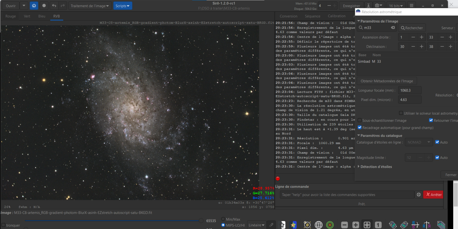

N'empêche que j'ai réussi à descendre le C8 à f/5.2 avec 1060mm de focale comme ça:
ou M33
Faut cropper les côtés mais j'aime bien l'exercice.

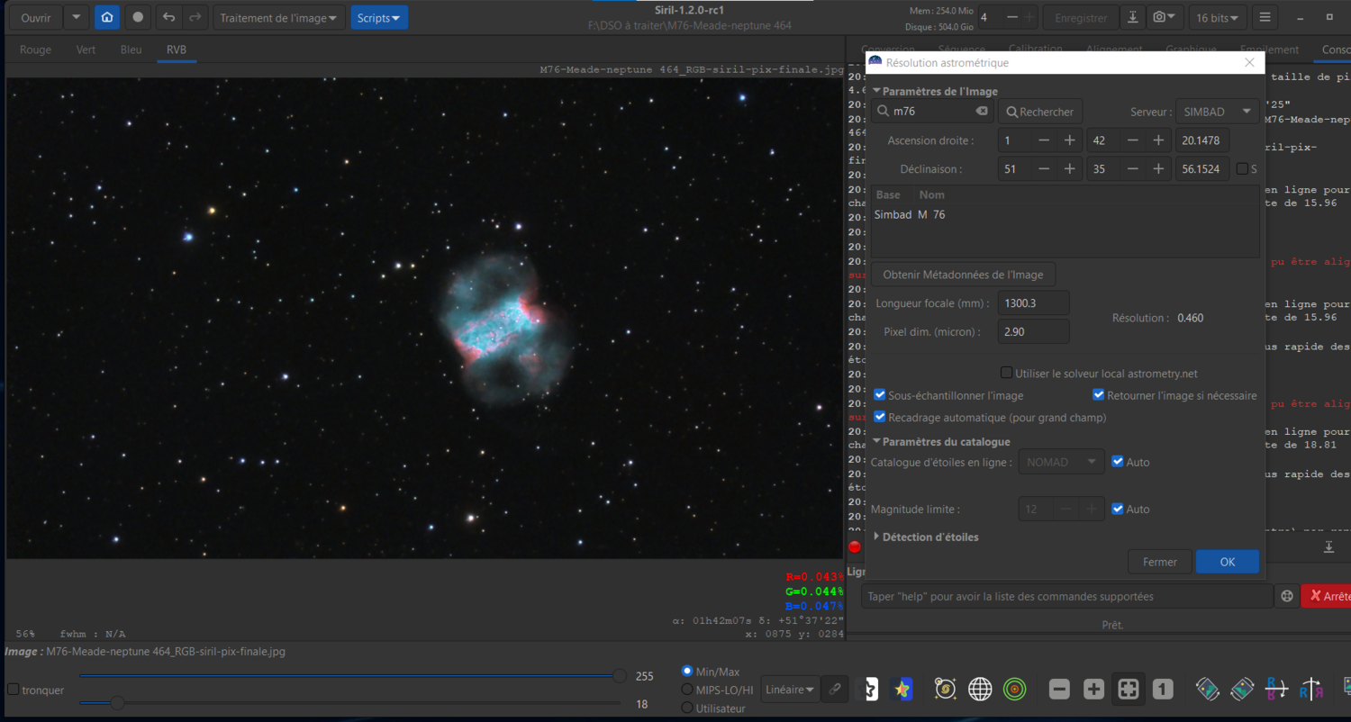

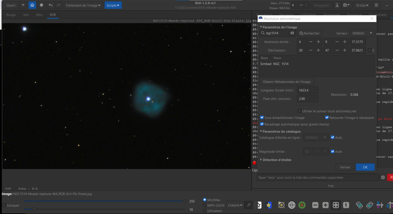

En ce moment c'est plutôt petits objets avec le Meade 10":
soit 1300/254 : f5.1
1623/254= f/6.4
