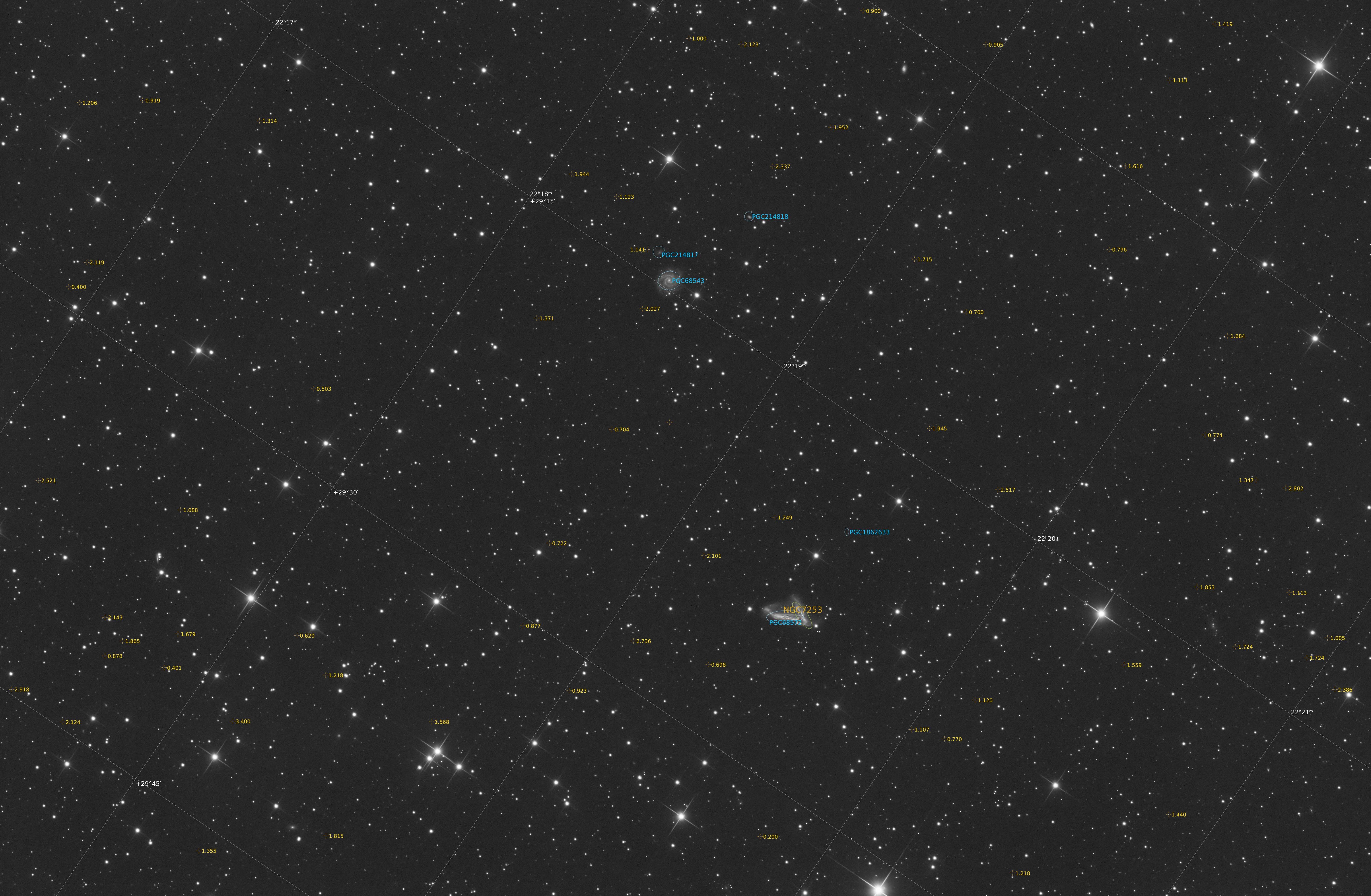

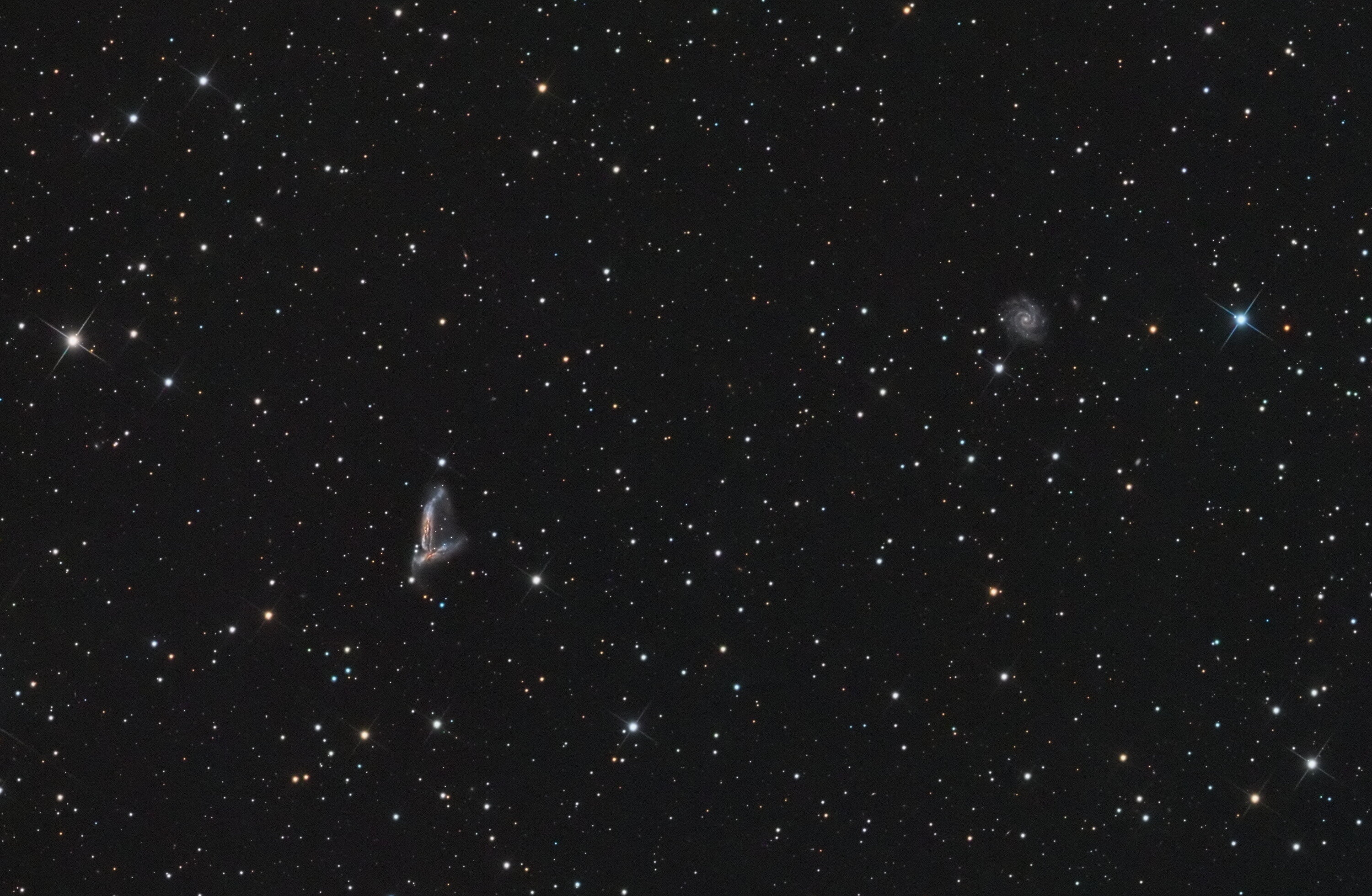

Arp 278, ou NGC 7253, est un couple de galaxies spirales en cours de fusion, à environ 210 millions d'a.l., dans la galaxie de Pégase. Le champ contient aussi la belle spirale PGC 68543 (accompagnée semble-t-il...) plus quelques autres en arrière plan. En visant entre les nuages j'ai pu accumuler les deux dernières nuits 5h30 de luminance et 3x30min de chrominance sur cet objet  bien petit, avec heureusement un seeing correct (1.9" sur la luminance). (Serge c'est un objet idéal pour tes 4m de focale 😀)
Version recadrée (clic droit pour la full)

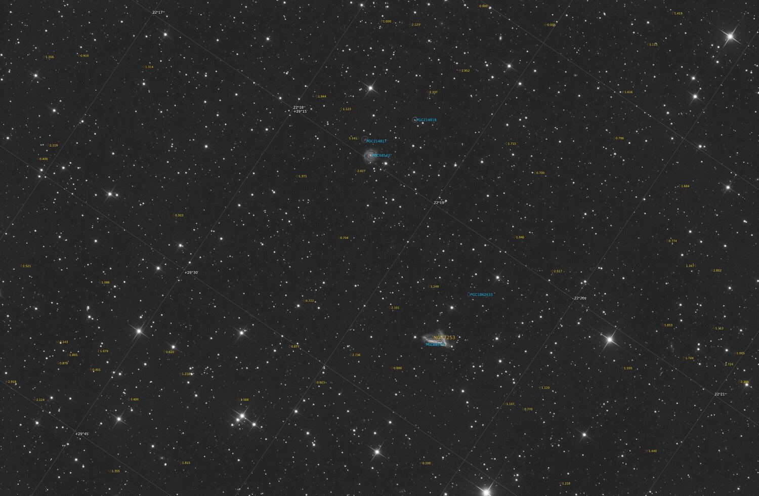

Le champ complet :

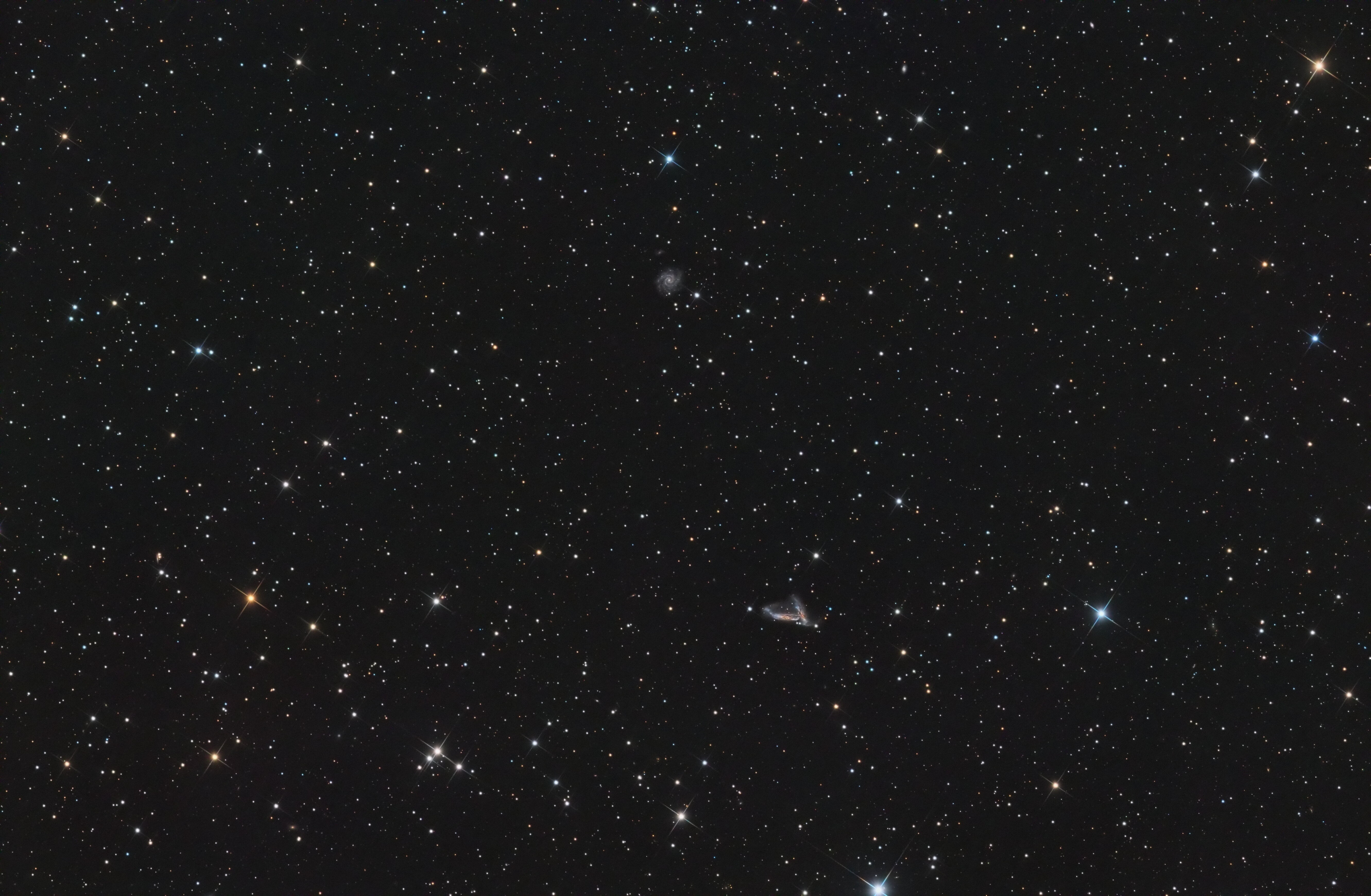

Et pour finir la luminance annotée avec des quasars jusqu'au redshift z=3,4

Détails techniques :
Astrographe 200/800 carbone optiques Zen + Wynne 2.5" sur AP900
ASI183mm (0,66"/pix)
Guidage OAG + ASI120MM, ASIAIRv1
Luminance 330*60sec à gain 110, -10 °C
Chrominance 30*60sec à gain 110, -10 °C par couche
Turbulence correcte (FWHM médiane 1,9" après empilement), pollution lumineuse de l'IdF, faible transparence, passages nuageux
