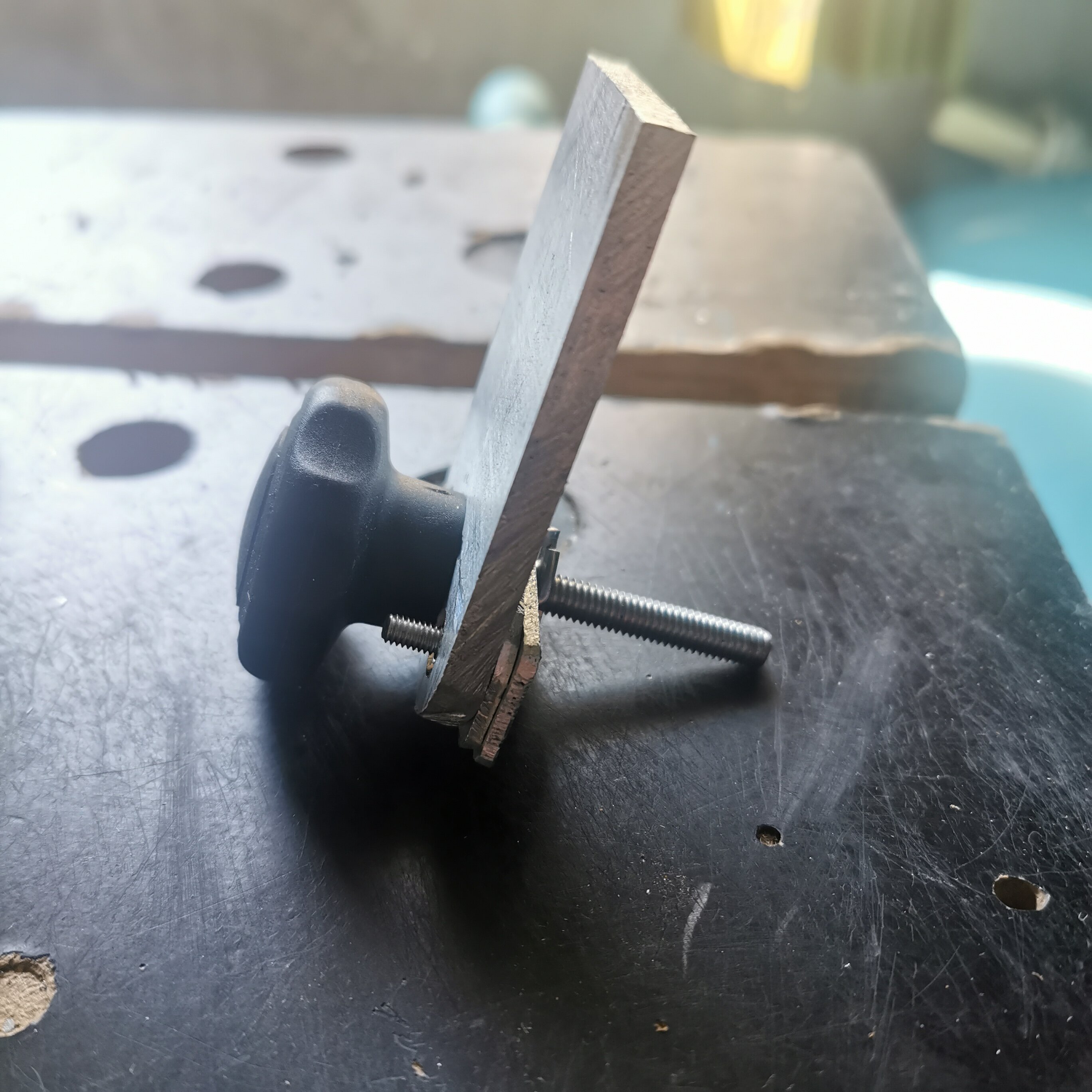

Etant en train de mettre en place ton système "ingénieux"de fixation haute des tubes serruriers sur la cage, je voulais savoir si c'est un tube fileté qui est à demeure sur la patte alu reliant le haut des tubes ou si il y a un filetage ou insert fileté(écrou cage)au mileu de la patte dans laquelle une vis à bouton moleté vient s'insérer et bloquer tout l'ensemble sur la  patte alu fixée au secondaire? je ne sais pas si j'ai été clair mais comme sur la photo j'ai l'impression que ton bouton moleté laisse entrevoir un trou au milieu(je croisvque c'est ce système de bloquage que le club magnitude 78 a utilisé pour leur 400mm..
🤔Sinon est -ce que l'épaisseur de la patte alu(les miennes font 2mm dans lesquelles seront collés au milieu des écrous cage dont j'ai cassé les pointes alu reliant le haut des tubes)est importante?Cela ne risque pas de se tordre avec l'usage?
Merci d'avance pour ta réponse.

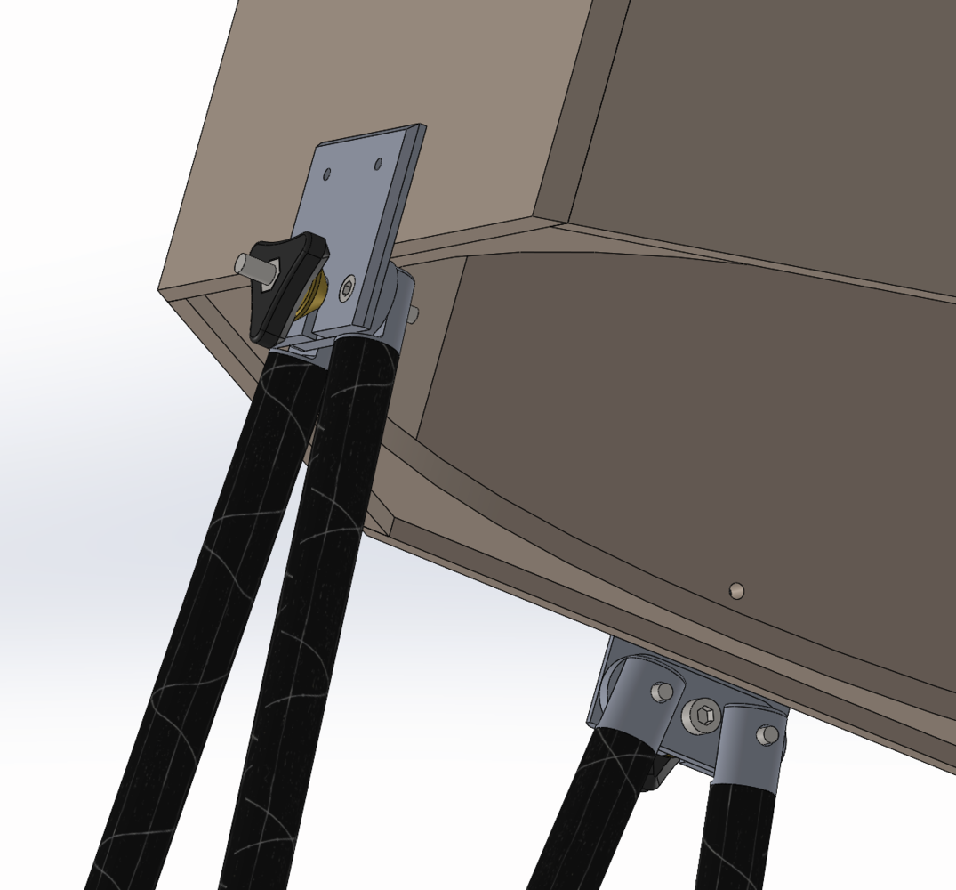

tu voudrais faire qqch comme l'image en dessous  ou la version d'Adam  avec des compas mais tu ne pourras pas les emboiter sur ta CP. image.thumb.png.0d19ab2b8318f126b7285b1002406be1.png
je crois que tu as un pb !! C'est le genre de choix qu'il faut faire avt de commencer la construction, si après ça merde et il faut refaire bcp de pièces !!! c'est aussi pour cela que l'on commence par la cage secondaire car tu peux toujours agrandir un peu la CP mais tu ne peux pas reduire la cage secondaire !!
pour les plaques d'alu de liaison de tube pour un T400, 2mm d'épaisseur c'est trop fin!! il faut  4 à 5mm
Ah oui c’est trop fin! J’ai mis 5mm peut être qu’on peut descendre à 4 mais c’est pas là dessus que je gratterais.

Il y a une chose aussi importante pour les fixations  des compas sur la cage, il est important  que ce soit le plus compact possible pour eviter les flexions et minimiser la masse.  La patte alu fixée sur la cage  peut rester en 4mm d'épaisseur si elle fait 4cm de long d'autant plus qu'elle sera recouverte par la platine de liaison coté compas. si la fixation se fait 10cm plus bas  il faudra une épaisseur bcp plus importante....
Yannick
Il y a 2 heures, yannick78 a dit :
Oui, il faut la mettre le plus proche possible de la cage. Même prenicpe pour la fixation basse :)

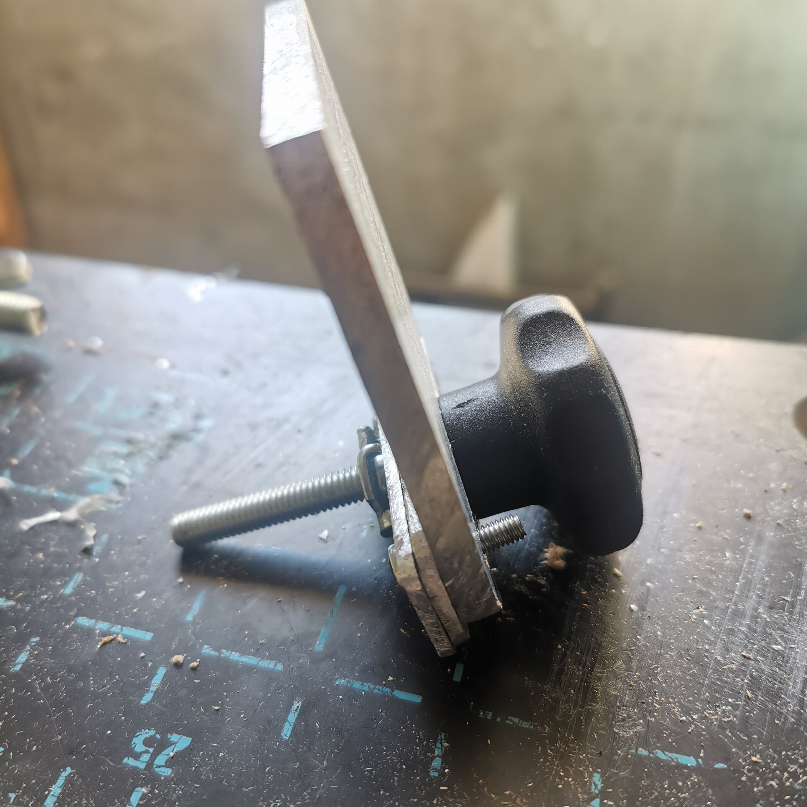

Bonjour Adam, quand je parle de la patte alu de 2mm je parle de cette petite patte alu de 1cm de large sur 5cm de long (pour moi)faisant la jonction entre les deux chapes en haut des tubes et qui est prise en étau entre les chappes et la patine. Est- ce que 2mm d'ép pour cette pièce suffisent?
Merci, je les referai en ép 5mm dans ce cas. Au moins elle seront rigides et la vis moleté du milieu sera en plus d'avantage cintré dans son insert fileté (que dans 2mm).

une liaison  pour le compas qui fait 1cm de large n'est pas suffisant car tu vas percer cette pièce avec une M4 ou M5  donc tu as bouffé la moitié de la largeur, ensuite  il faut qu'il y  ait une surface d'appui plate  pour un bon glissement  si c'est trop court ça va moins bien marcher. Au passage le frottement alu sur alu ça ne marche pas il faut une rondelle de clinquant en acier ou en laiton. Sur le T400 M78, cette pièce fait  50 x20mm avec congés de 10mm
pour le vissage dans petite plaque de liaison, je ne vois pas comment coller un écrou cage et si tu réussi ça va être me merdouilleux car c'est pas fait pour. si tu veux mettre des fillages costaux dans une plaque comme ça il y a 2 possibilités  simples : les helicoils et les rivklés.

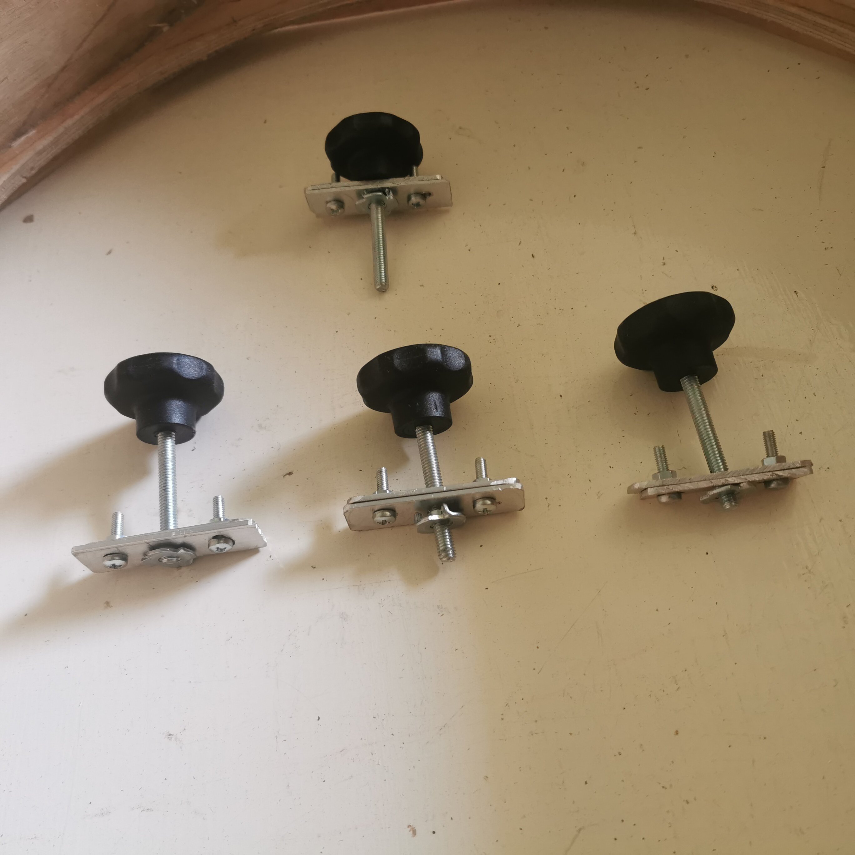

Merci pour tous vos conseils.Une question:J'ai scié à la scie à métaux un écrou cage pour en  n'inserrer que 4mm dans la patte de liaison, à première vue j'arrive bien à visser ma vis moleté dans le filetave ainsi créé.Est-ce durable dans le temps? je n'ai pas encore collé mes écrous cage au centre de la patte de liaison. Je vous joint mes photos de mon système et remercie encore Yannick pour tous les shémas de montage des tubes serruriers en partie haute. Cela permet de bien visualiser le système de liaison cage/tubes.🧐

🧐Bonjour, sur la photo on le voit mal mais  la petite patte de liaison fait en réalité 4mm ép car je vais coller 2 pattes de 2mm deux à 2et yrou pour trou.
Sa dimension est de 18mm * 55mm.
Boone journée
Je sais que je vais me répéter, mais je trouve dommage de ne pas faire ces pattes en 5mm. Coller des pièces de 2mm pour en arriver à 4mm.... Deux fois plus de travail, la multiplication du risque d'imprécision, le collage avec un risque de décollement plus tard. Et au prix de la colle on y a perdu, qu'en pensez-vous ?
Tout ça pour dire qu'il est possible de faire plus résistant, plus précis et tout en ayant moins de boulot. Je pense que le jeu en vaut la peine.

Merci pour ces conseils,
Effectivement il faut mieux dès le départ ne pas sous dimensionner certaines pièces importantes pour l'instrument.Donc je vais refaire ces pattes avec ce qu'il me reste d'alu 5mm pour ne pas le regretter plus tard.😅
