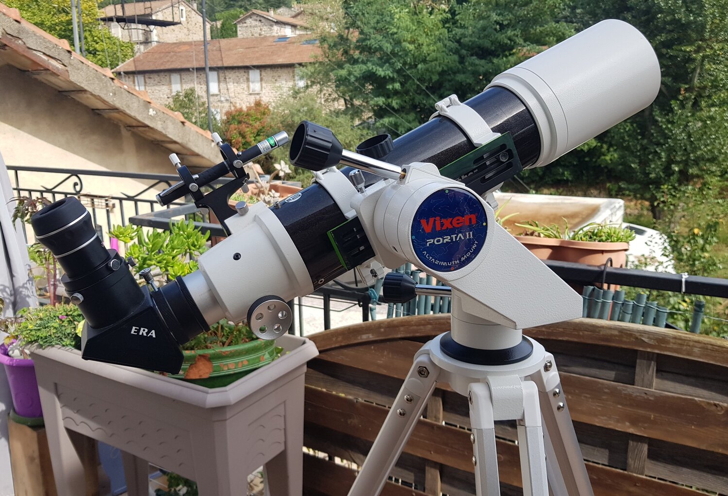

Bonsoir, tout est dans le titre.
Je viens de recevoir ma monture Vixen Porta II et je trouve les mouvements fins assez durs...j'ai bien débloqué les vis de serrage mais rien n'y fait.....y a t'il autre chose a faire que j'aurais oublié ???

Qu'est ce que tu veux dire par "débloqué les vis de serrage" ?
Peux-tu faire une photo des vis en question ?
J'ai une Porta II depuis quelques temps et les seules vis que je connaisse (des vis sans tête à empreinte hexagonales creuses) servent à régler la friction.
Est-ce qu'on parle des mêmes ?

J'ai répondu dans un autre post en //. Je pense que @Loïc30 parle des mouvements micrométriques et pas de la friction... On attend son retour...

Alors je parle bien de quand on tourne les molettes c'est dur..d'ailleurs les vis qui servent a régler la friction ne servent a rien...bloqué a fond ils n'empèchent pas les mouvements et quand je les dévisse peu a peu en jouant aussi sur les molettes, ça ne change rien..même totalement dévissé ça reste pareil.....vissé a fond ou dévissé c'est kifkif.

On ne peut pas bloquer les axes sur la Porta puisqu'il s'agit d'un système à friction. En revanche, on peut régler la tension. Je l'ai déjà fait sur l'axe vertical (passage de ma 80ED utilisée en Astro et fortement chargée au niveau du porte oculaire à une TeleVue Pronto utilisée en Terrestre). Avec une clé Allen.

ok pour ce qui est du blocage....mais  comme je n'ai jamais utilisé cette monture, je ne sais pas si en tournant la molette ça doit etre fluide ou si ça demande de forcer un peu...c'est comment sur la tienne...la vis ou on se sert de la clef alen sert uniquement a durcir le mouvement vertical quand on ne se sert pas de la molette de mouvement fin c'est ça ?...et ça n'agit donc pas sur le mouvement fin....du coup se doit etre la graisse qui a du durcir lors du stokage.

Sur la mienne, c'est fluide sur les 2 axes.
N'ayant jamais utilisé cette monture, cette fermeté m'a surpris, c'est certainement du au fait qu'elle est neuve..ce matin avec une visseuse j'ai actionné plusieurs fois les mouvements lents, suite à ça c'est devenu un peu plus souple, ça se manipule avec moins d'effort..je pense que au fil du temps tout ça vas s'assouplir et s'améliorer..la GP de mon fils qui n'avait pas servie depuis longtemps était encore plus dure....la graisse doit se durcir au stockage...je ne vois pas d'autre explication.
Alors suite a mon "rodage" a la visseuse...oui je sais j'ai employé les grands moyens :m1:....je suis venu a bout de cette dureté....comme dis plus haut ça devait venir d'un long stockage et la graisse avait du durcir...bref quoi qu'il en soit ce soir tout est au top...mouvements bien fins malgré quelques vibrations a fort grossissement qui se stoppent des qu'on arrête de tourner la molette de hauteur....donc voilà, j'ai pu admirer Saturne et Jupiter et je suis enthousiasmé  par la vitesse de mise en place vu que je peu sortir sur ma terrasse l'ensemble tout monté, c'est assez léger et ça promet de bons moments en nomade et vacances....un avantage de ma lulu 80ed sur cette monture pour faire aussi du terrestre....!!! Bonne nuit et Bon Ciel a toutes et tous.:comete:
