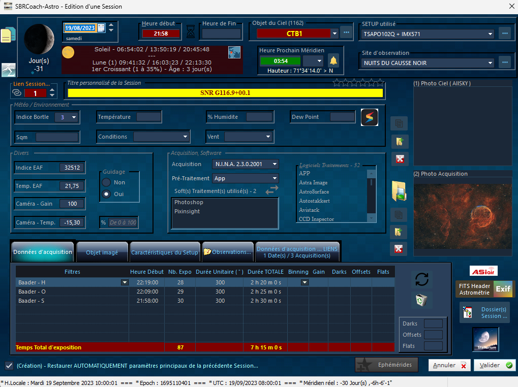

Merci pour le logiciel , excellent travail ...
Par contre , j'ai un tiroir à filtre et de ce fait le filtre n'est pas identifié dans les données Exif donc à la création automatique de la session
je n'ai pas de filtre défini, comment en ajouter un dans la session créée ?
Exemple ci-dessous, le filtre ne peut-être ajouté dans les données d'acquisition !

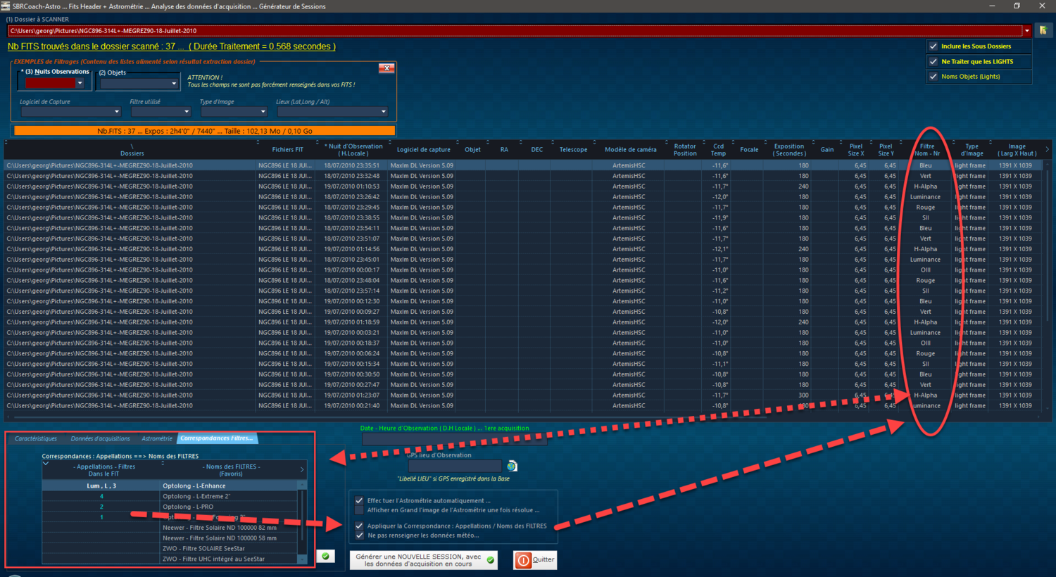

C'est normal ...
Dans les FITS, juste le NR du filtre utilisé apparait parfois dans les Exifs (NINA) c'est pour ça que lors de l'import automatique en SCANNANT tous vos FITS (NINA) il est possible de "dire" au logiciel par exemple que le filtre NR.2 correspond à "Optolong L-Pro" etc... et le logiciel d'en souviendra en scannant vos dossiers contenant vos brutes.
1- Vous devez d'abord si ce n'est déjà fait rentrer vos FILTRES dans la BD du matériel (Filtres) ...
2- Ensuite lier ces Filtres à un SETUP
C'est tout
Quand vous éditerez une SESSION, il vous suffira de sélectionner le "SETUP utilisé", et la composition du SETUP et les Filtres dispos au moment de la SESSION apparaitront
Ensuite vous par exemple via le bouton "VUE Données acquisition" visualiser des classements par utilisation des filtres, etc...

Merci beaucoup pour les explications ... ca fonctionne mais quand je rappel le setup afin de mettre à jour les filtres, ca efface les données de session
voir si dessous, peut-être quelque chose à modifier...
@TuxAstro
Si si, c'est géré
Le principe est le suivant (tu as du aller trop vite et ne pas prendre le temps de lire les messages d'avertissements)
Comme j'ai dit plus haut quand tu sélectionnes un SETUP, les Caractéristiques & Filtres correspondent à l'instant T de la sélection (les valeurs de la config en cours enregistrées dans la BD) ...
Si plus tard tu reviens, et tu cliques sur la liste "SETUP Utilisé" et qu'ensuite tu fait "Sélectionner" de nouveau le SETUP (en validant donc sa  sélection) il prendra les nouvelles valeurs actuelles du setup (donc prise en cpte des modifs si il a été modifié depuis) ... si tu ne veux rien changer il ne faut cliquer "Quitter"
==> Il t'affiche le message suivant si tu as fait "SELECTIONNER" ! (il faut répondre "NON" si tu ne veux rien changer)
Si tu répond oui il te propose malgré tout de prendre en compte ou pas la nouvelle config des Filtres (mais mise à jour de la liste déroulante contenant les filtres actuels sans toucher à celui que tu avais AVANT d'effectuer la manip)
Je ne sais pas si j'ai été clair ?

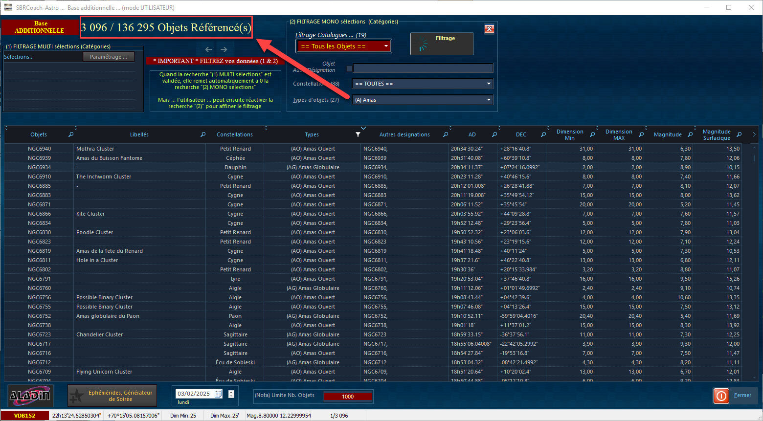

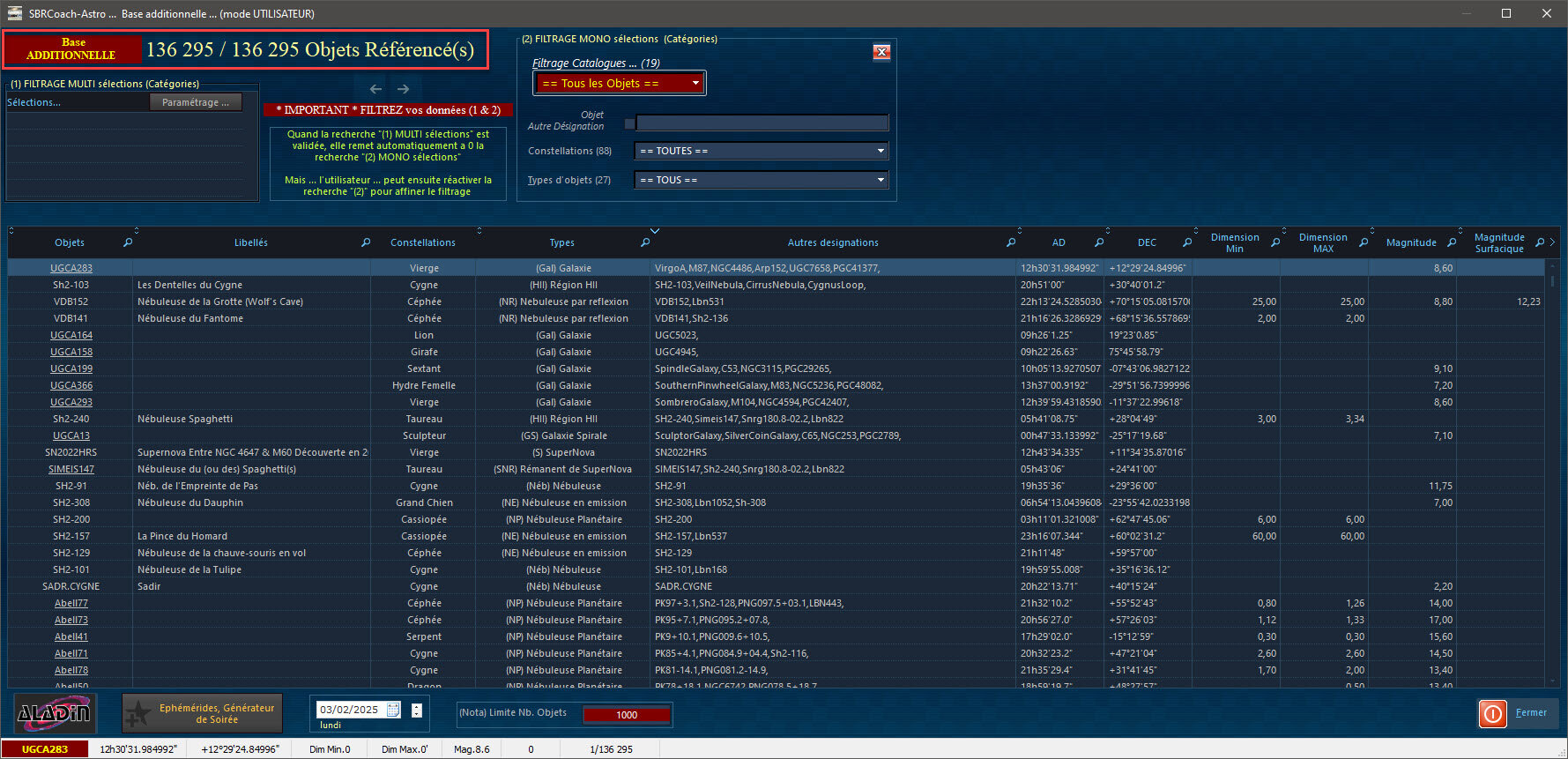

Y'a 136.295 objets référencés dans la BD ADDITIONNELLE ... tu 'y trouves pas ton bonheur ?
DES AMAS de toutes sortes, y'en a plus de 3096
