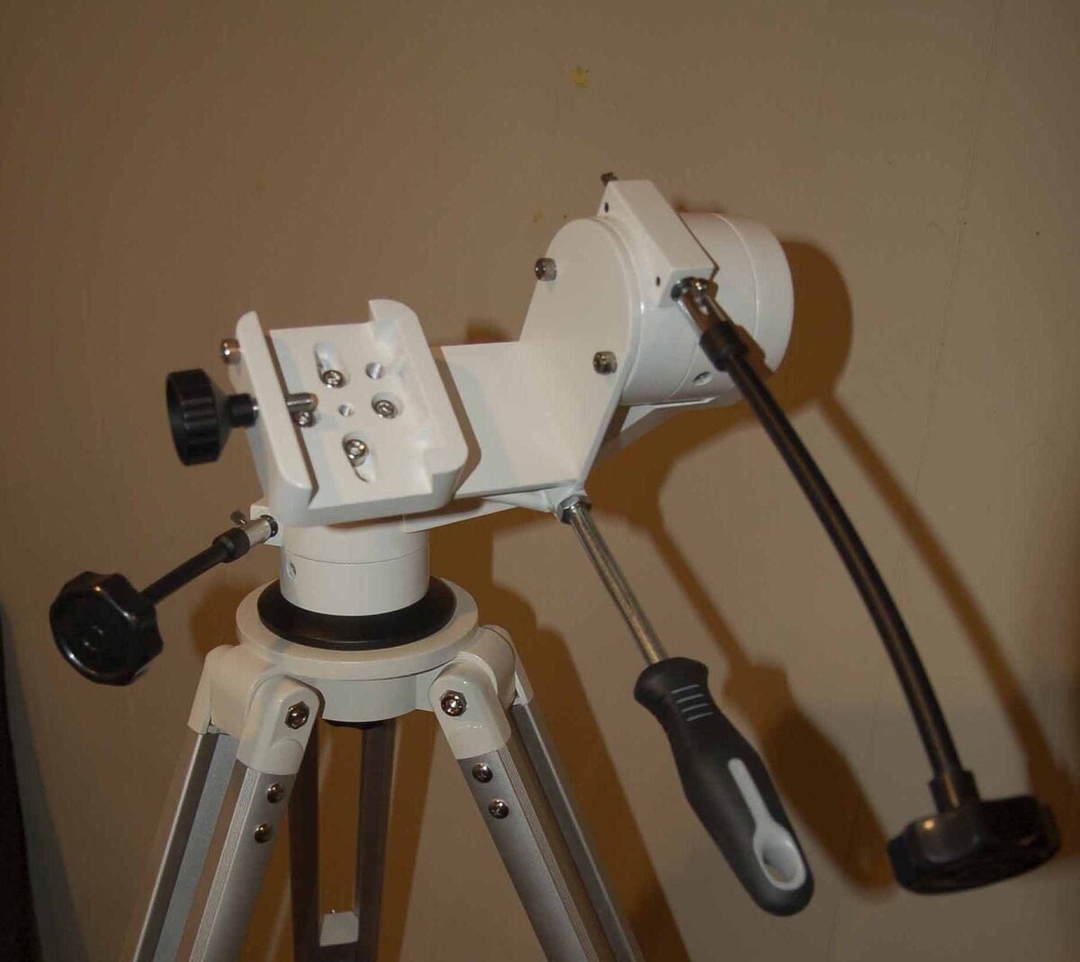

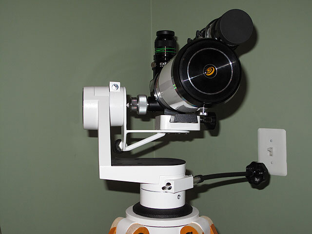

J'ai vu sur le net une modification de l'emplacement de queue d'aronde femelle sur une monture vixen porta II.
ça me parait être pas mal le fait que la lunette soit posée au lieu d'etre suspendue, ça doit faciliter son montage ....mais le fait de décentrer cette dernière n'y a t'il pas de risque de faire mal travailler l'axe de mouvement de hauteur...et aussi de favoriser les vibrations....quelqu'un a t'il déjà essayer ce procédé.
Il y a 13 heures, Loïc30 a dit :
tu déporte le centre de gravité de la lunette, ça agit en "bras de levier", donc oui ça va plus tirer sur tes axes.
mais ça dépend du poids de ta lunette.
Comme Kepler51,l’équerre sur la photo ressemble plus à une lame de ressort qu'a une équerre rigide.
il y a 5 minutes, Tyler a dit :
OK merci, je ne vais pas du coup me lancer a fabriquer ce support..sur le coup en voyant ça je me suis dit..tiens c'est pas mal...mais non du coup. Encore Merci a vous...Bon Ciel.
