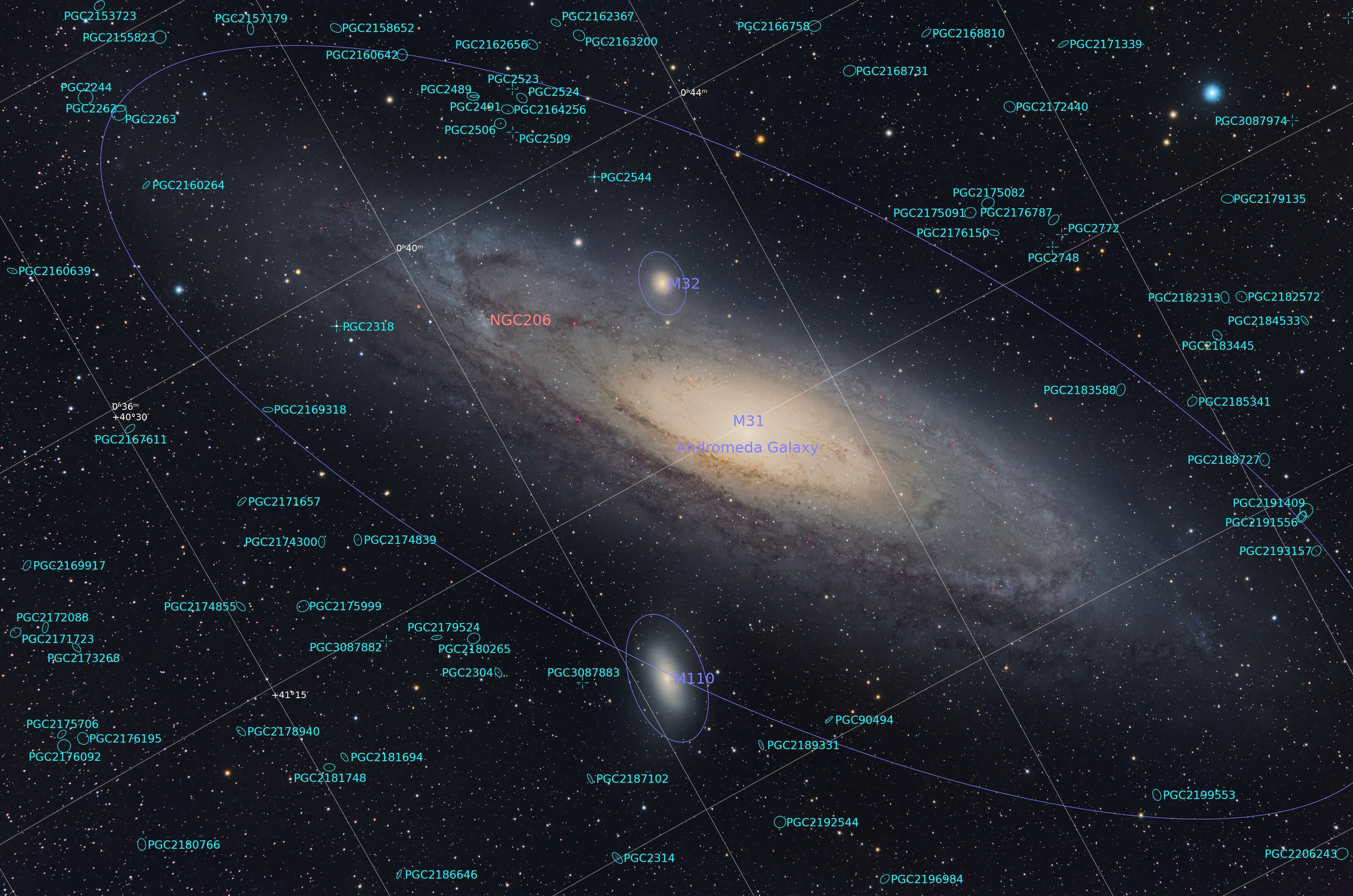

Quand je regarde l'arrière plan en haute résolution, j'ai l'impression qu'il y a de nombreuse petites galaxies. Mais je n'arrive pas à savoir si ce sont des artefacts ou réellement des galaxies, car Stellarium n’identifie pas de si petite galaxie. Même pas celle en dessous de NGC 205 pourtant visible sur de nombreuses photos d'Andromède.
Il y a quelque-part un moyen de voir un catalogue plus étendu que Stellarium?

Pour l'annotation des galaxies, voilà ce que me donne Pixinsight avec le catalogue PGC  (il doit être possible de faire la même chose avec le logiciel Aladin par exemple)
_20230916111154_63a7e7c7_xx1_Annotated.thumb.jpg.c838caac48b27435e6901393ee3938b9.jpg

Merci c'est ce que je cherchais, je vais voir si dans Stellarium il n'y a pas moyen d'ajouter des catalogues. Et en effet l'ajout "HA" n'est pas parfait mais à mon avis c'est la limite d'un APN non dé-filtré.
