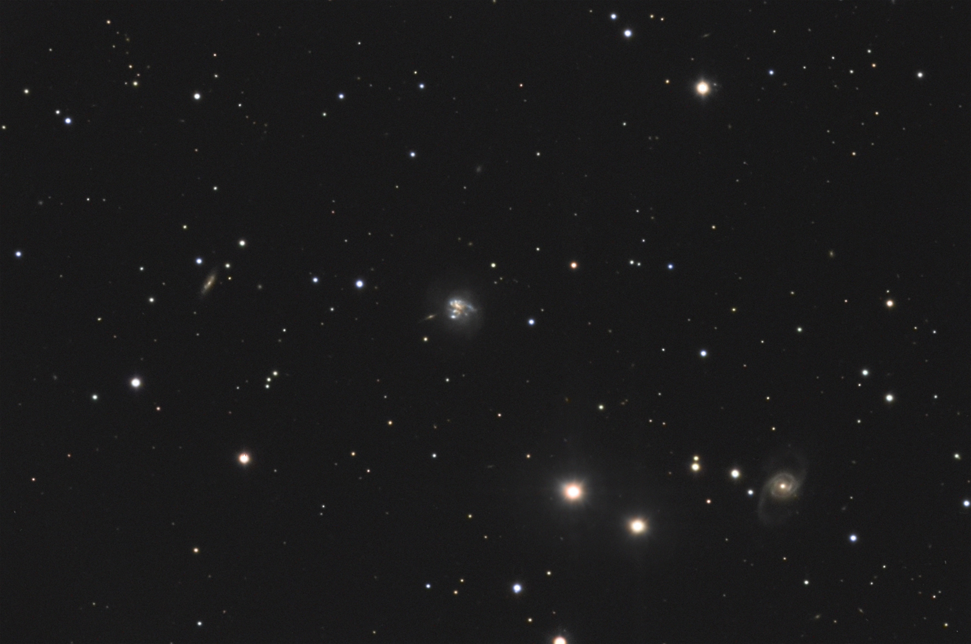

1/ Arp 98 (UGC 1095) dans le Triangle. C'est une spirale avec un compagon elliptique.
Dimension 50" x 30" et magnitude 15 environ. Donc c'est petit et comparable à une grosse planéte comme Jupiter.
Le bras de la spirale en forme de "S" est bien mis en évidence :
Image en fausse couleurs qui rehausse les contrastes (et le bruit..) :
Et l'image de 1966 faite par Halton Arp pour illustrer son catalogue :

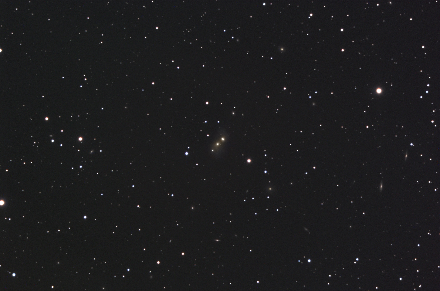

2/ Arp 145. C'est un trés bel objet je trouve. Il se trouve dans Androméde, pas trés loin de N891.
C'est un exemple de galaxies elliptiques qui émanent des flux de matiére en formant un anneau.
La dimension est de 1' 30 et la magnitude est de 14.1.
Cette galaxie proche d'une étoile trés brillante fait penser à un artefact, mais non. Elle fait également penser à une NP.
A noter mes aigrettes assez larges, une MAP mal corrigée aprés refroidissement rapide de l'équipement. De plus mes aiguilles à tricotter ne sont pas du bon calibre.
Je trouve que l'anneau est mieux perçu en fausses couleurs :

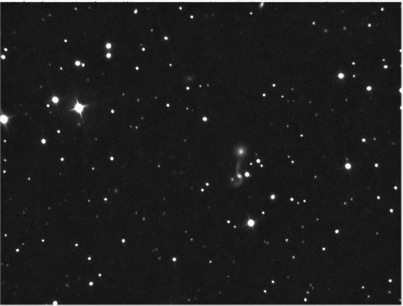

3/ Arp 169, dans Pégase. Visiblement moins spectaculaire mais tout aussi intéressant si on recherche des infos complémentaires sur cet objet.
Ce sont des galaxies qui fusionnent. Des études récentes ont permis d'y déceler un trou noir trés massif (invisible sur mon image...:be:) source importante en X et radio.
Cette radio source 3C442 est l'une des plus puissante de ce secteur de Pégase :
Voici un montage de l'image ci dessus à coté de l'image en X et Radio (dont je ne suis pas l'auteur...)
Le champ est le même, ce qui permet d'apprécier l'étendue occupée par la source radio (en jaune). Le trou noir occupe le centre (la zone noire, bin bien sur ...) :

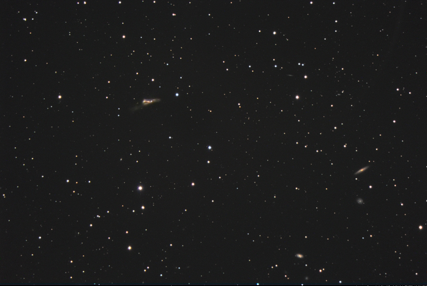

4/ Arp 158 dans Androméde. Encore un truc bien étrange. Une galaxie spirale (?) perturbée. Les bras n'apparaissent plus dans leur forme habituelle. Un objet rare, tout comme N520 dans les Poissons.
Dimension 3.1' et magnitude 14 (magnitude surface 16.2).
C'est un objet à la fois lumineux dans sa partie supérieure et extremement ténu dans sa partie basse.
Image en fausses couleurs. La magnitude atteinte est de 20 environ.
L'image d'Halton Arp :

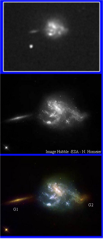

5/ Pour finir un objet trés curieux également. C'est Ngc 7673, Markarian 325. Je l'ai péché au beau milieu du carré de Pégase, découvert il y a une vingtaine d'années dans l'un des 1ers bouquins de S Brunier.
C'est encore un cas rare...:) Une galaxie dite "hyperactive" avec des millions d'étoiles en formation. Vous pouvez rechercher avec Google les quelques articles parus et diffusés sur le WEB, dont celui de Nicole Homeier. C'est trés intéressant.
Je l'avais recherché autrefois en visuel sans pouvoir le percevoir avec certitude. Sa magnitude est de 13 environ.
Ce n'est pas un objet Arp, une p'tite tache qui a du échapper à Halton...
C'est la galaxie au centre de l'image au dessus des étoiles brillantes :
Un crop de la bête avec les images de Nicole Homeier produites grâce à Hubble :
Remarquer la couleur des galaxies G1 et G2 plus "rouge". C'est le redshift et donc l'éloignement de ces 2 objets situés loin en arriére plan qui apporte cette teinte.
