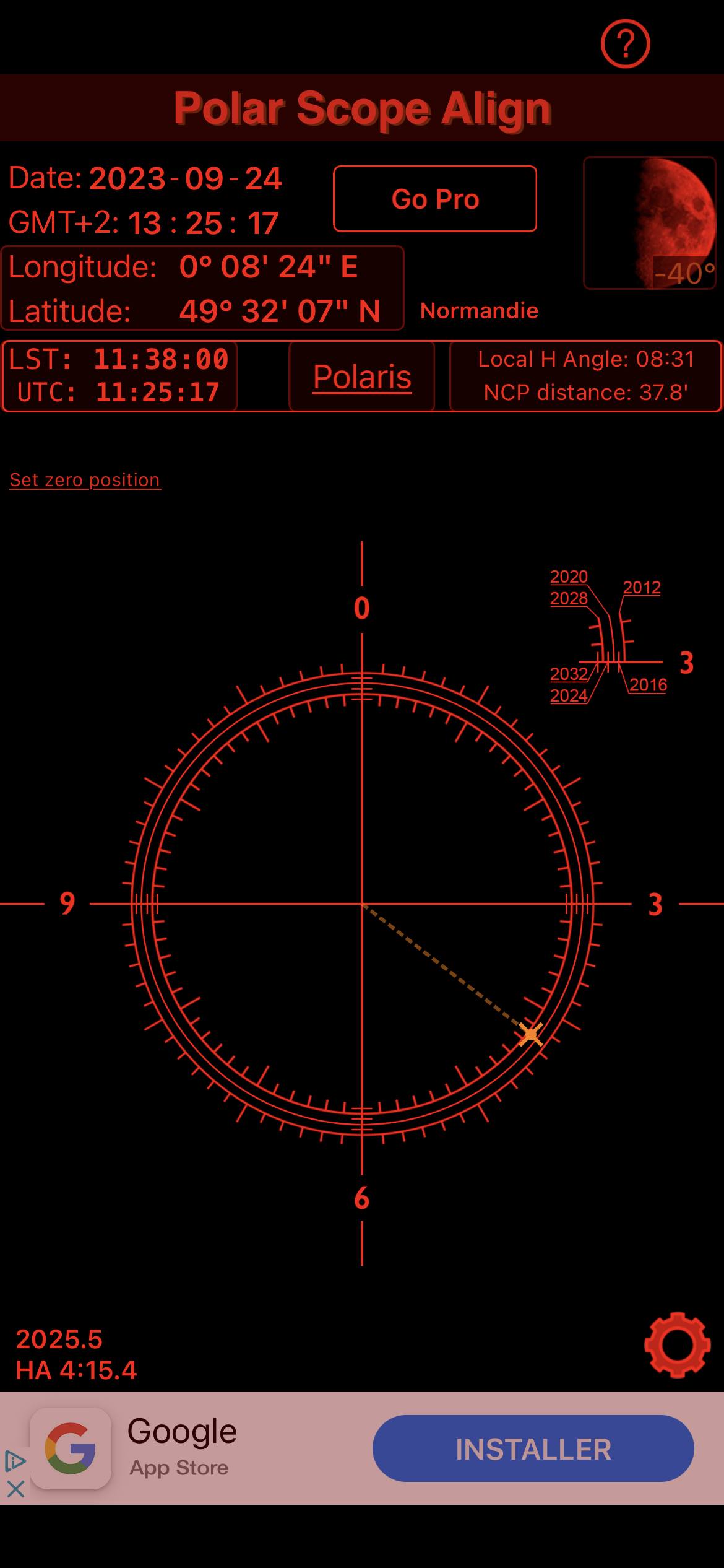

J'utilise Polar Scop Align Pro. Ma position c'est-à-dire?

Je viens de voir que je ne procède pas exactement comme tu décris dans le tuto. Je m'oriente nord, trépied stable et à niveau, je règle sur ma latitude. Puis je me met sur le 31 octobre face au zéro du cercle des heures, mon réticule étant vertical au niveau du 0 et du 6. Puis je met directement ma polaire à l'endroit indiqué sur l'application avec les réglages azimut et latitude

Toutes les apps de mise en station ont besoin de connaître ta position géographique. Normalement si tu utilises PS Align avec un smartphone récent, il connaît ta position géographique. PS Align te permet aussi de modifier la vision du réticule, soit "Inverted", "Mirror right angle" ou "Correct". C'est très confus car les chiffres restent dans le sens de lecture normal au lieu de s'inverser... il n'y a que la position de la Polaire qui change et au final on ne sait plus quelle vision du réticule paramétrer, d’autant plus que le choix de la vision n’est pas indiqué sur l’affichage du réticule de PS Align. Par exemple est-ce le bon réglage ?
Si ton viseur polaire est classique sans redresseur coudé, il faut sélectionner "Inverted".

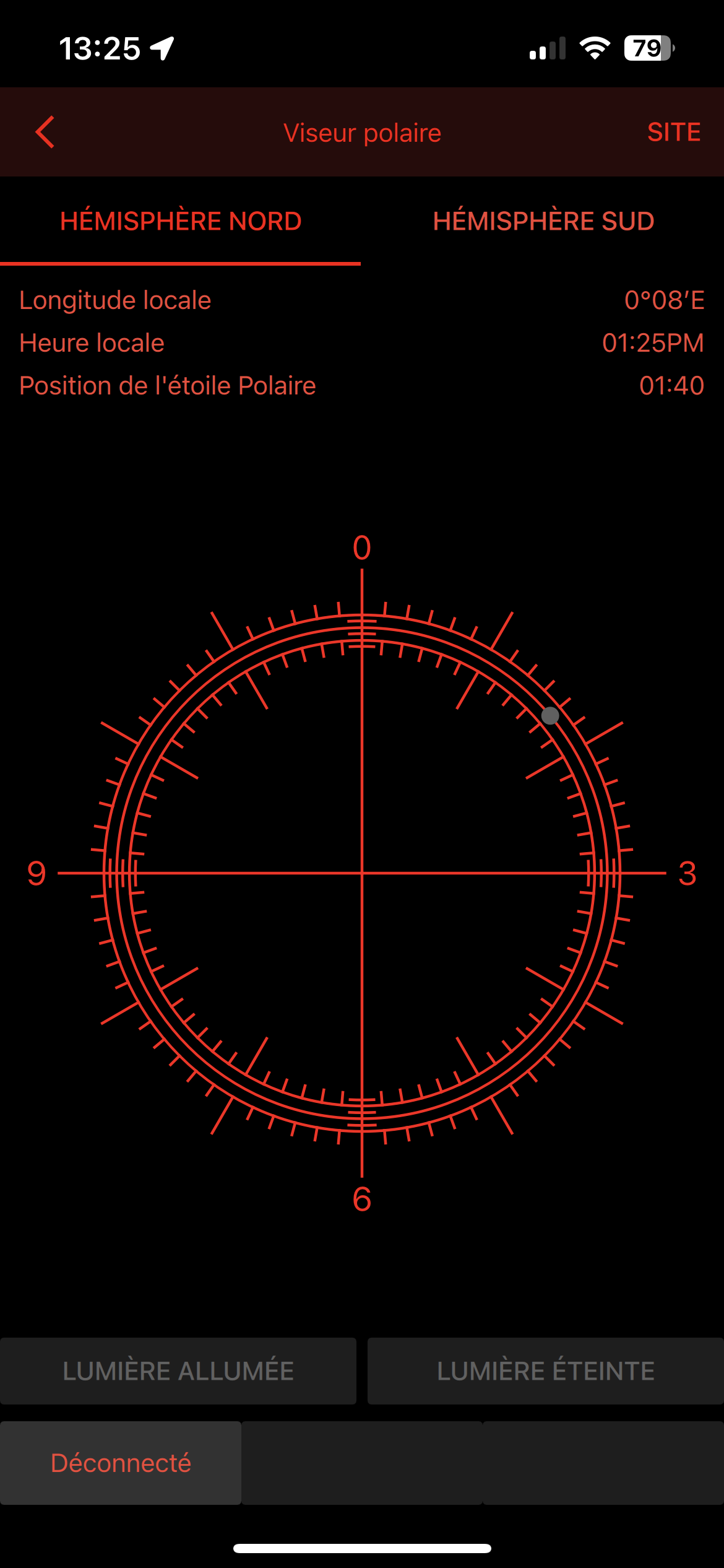

Voilà pourquoi je préfère utiliser la SA Console qui ne permet pas de confusion :

ah oui je vois ! Le mode jusqu'à présent était sur Inverted, et en faisant la comparaison de la position de la polaire dans ce mode et sa position sur SA Console ça correspond donc je pense que c'est bon, non ?
il y a 1 minute, Morrgoth a dit :
Oui c’est bon, sauf si tu utilises un redresseur coudé.

quoi que y'a un léger décalage entre les deux, PS Align l'indique un peu plus bas et entre les deux cercles intérieurs comparé à SA qui la positionne vraiment sur le cercle du milieu.

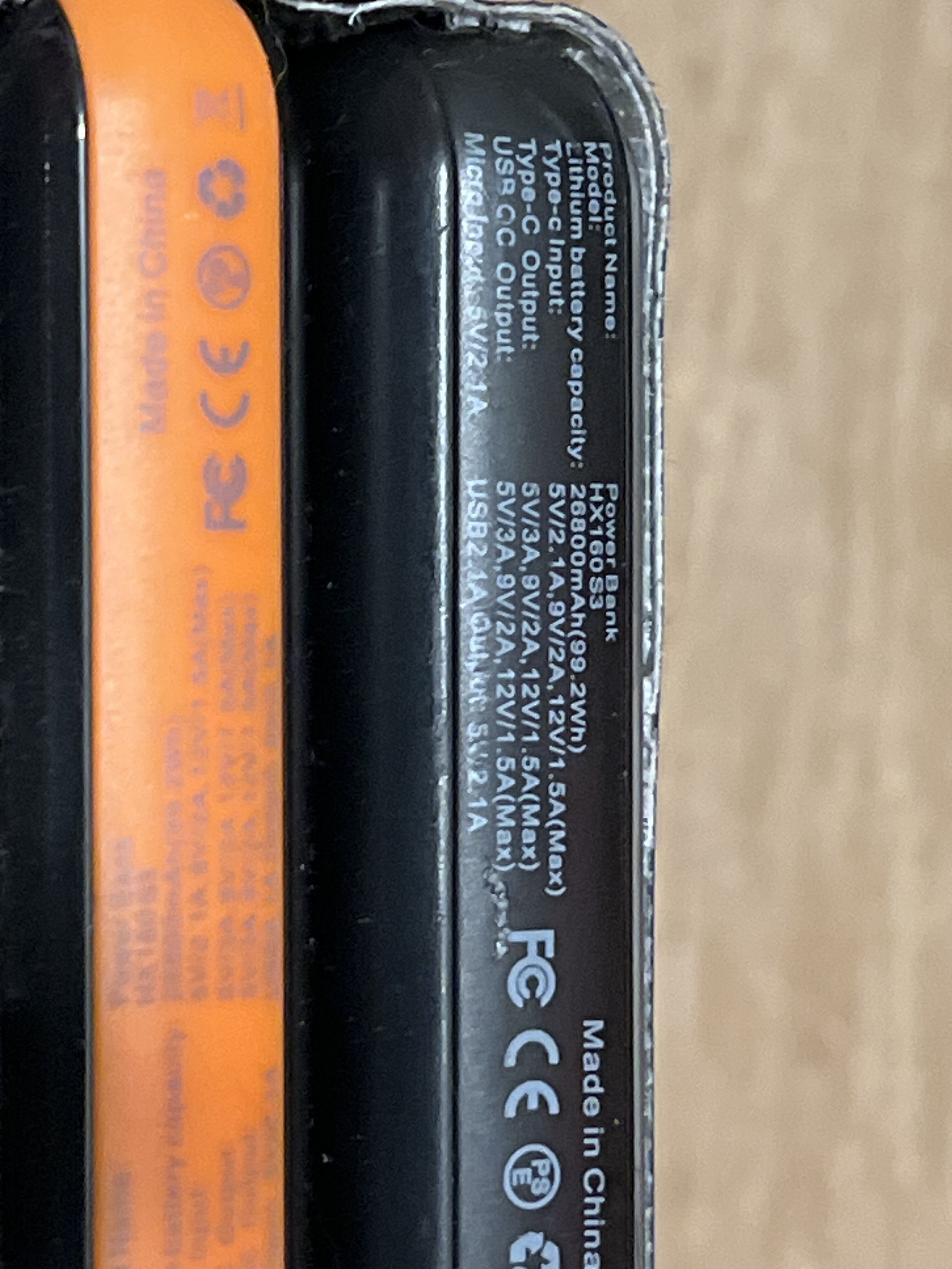

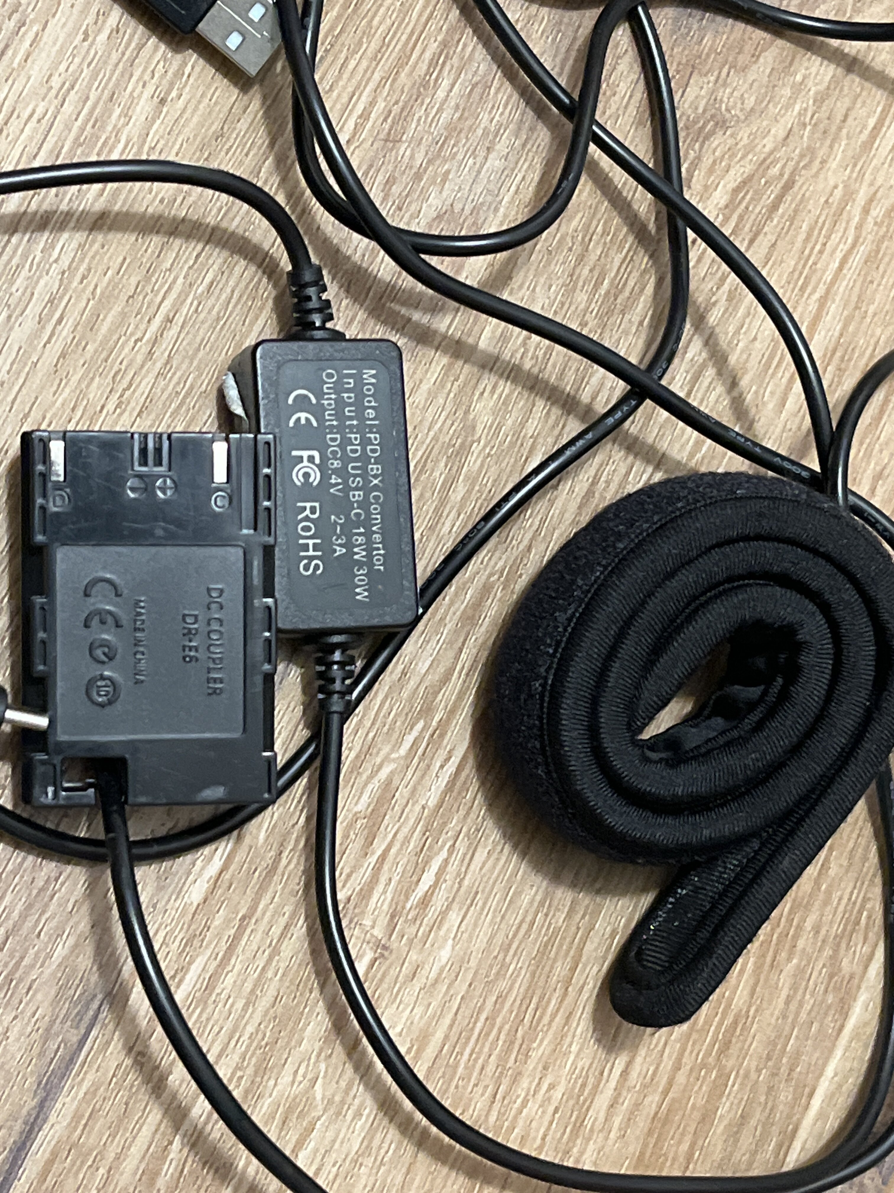

Oui les piles rechargeables ne délivrent pas 1,5V mais 1,2V. L’idéal serait d’alimenter la monture sur son entrée USB depuis un Powertank. Attention certains powertanks se coupent après un certain temps si la consommation est trop faible, ce qui est le cas de montures qui ne consomment presque rien. Donc ajouter un ruban chauffant permet d’éviter ce genre de coupure intempestive. Il n’est par contre par recommandé d’alimenter l’APN et la monture sur le même Powertank car quand la photo est prise, pour le coup, la demande est très forte…

En ce qui me concerne j’ai un PT pour la monture + ruban chauffant et un autre pour l’APN.

Le powerbank est très nomade aussi, voilà ceux que j’utilise :
Et pour l’APN et la résistance chauffante :
