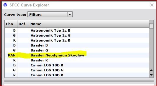

Bonjour ,
J'utilise un filtre Baader Skyglow avec une Asi 294mc . Sur le forum Pix j'ai trouvé un fichier data concernant ce filtre mais je ne sais pas comment l'intégrer dans SPCC pour pouvoir l'utiliser dans mes prochains traitements .
mon anglais est nul et la doc n'est pas très explicite .
Peut on rajouter des filtres sur SPCC et comment faire ?
Merci
Eric
Baader Neodymium-Data.txt
De ce que je comprends, il faut indiquer le dossier qui contient le fichier du filtre dans SPCC/Filter management mais le fichier doit être au format .csv.

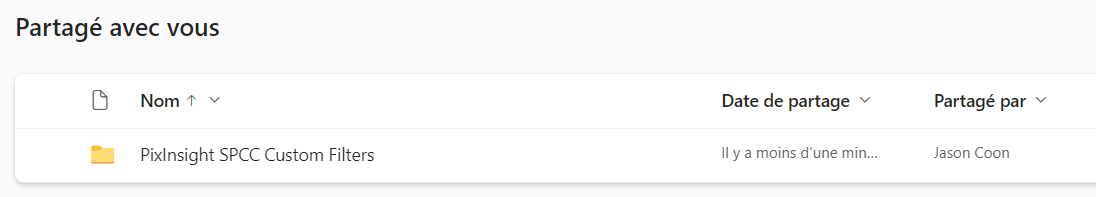

Je ne dois pas pouvoir le faire, je ne suis pas propriétaire du One drive qui héberge les fichiers. Par contre j'ai envoyé un lien vers ces fichiers à Jason Coon, le gars du tuto YT que tu as indiqué plus haut, c'est lui qui doit pouvoir le faire.

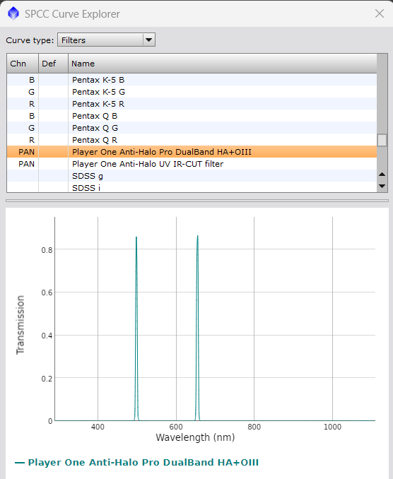

C'est quoi ta copie d'écran ? Quelque chose qui est sur ton ordi ?

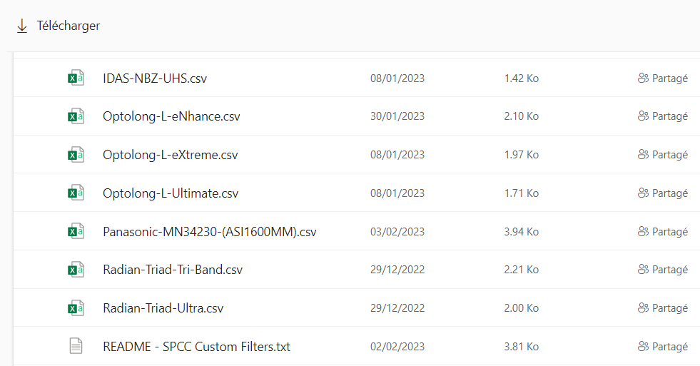

Sur le One Drive qui contient les csv des filtres, je ne vois pas à 17h46 les deux fichiers Player One. Je ne pense pas qu'elle soit ouverte à tout le monde en écriture..
https://onedrive.live.com/?authkey=!AAA_g8yT5VjgeKU&id=598840FA483A283E!318484&cid=598840FA483A283E&sb=name&sd=1
Modifié par krotdebouk
J'ai décompressé le fichier qui contient les fichiers csv , puis supprimer les fichiers qui ne m'intéresse pas et rajouter tes deux fichiers .
Puis sauvegarde
Modifié par Petitprost
à l’instant, Petitprost a dit :
Puis sauvegarde
Ok, mais ça ne les a pas mis à dispo sur le lien One drive où tout le monde peut télécharger les filtres souhaités, en tous cas je ne les vois pas.

Oui je suis d'accord avec toi, on n'est pas sur la même problématique ! Ce que je voulais, c'est pouvoir mettre à disposition d'utilisateurs les fichiers des deux filtres Player One sur le One Drive comme le sont déjà beaucoup d'autres filtres.
Par contre, il faut que je regarde cette vidéo plus attentivement car mes combinaisons de filtres PO IR/UV Cut + Sony R, G ou B (par exemple) ne sont pas sauvegardées par Pix. Bizarre...
