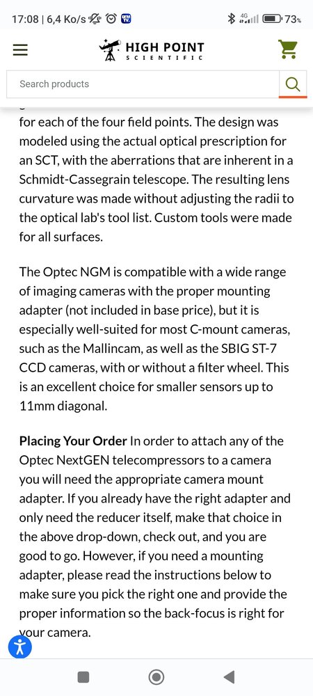

Dans la description, le réducteur fonctionne avec des capteurs de 11mm de diamètre :
Screenshot_2023-09-24-17-08-09-573_com.android.chrome.thumb.jpg.e200ed2efdf403c695ae9dd38d6a8318.jpg
Donc si ton capteur fait 23mm va faire diviser par 2 ta zone de capture en faisant un ROI lors de l'acquisition.
