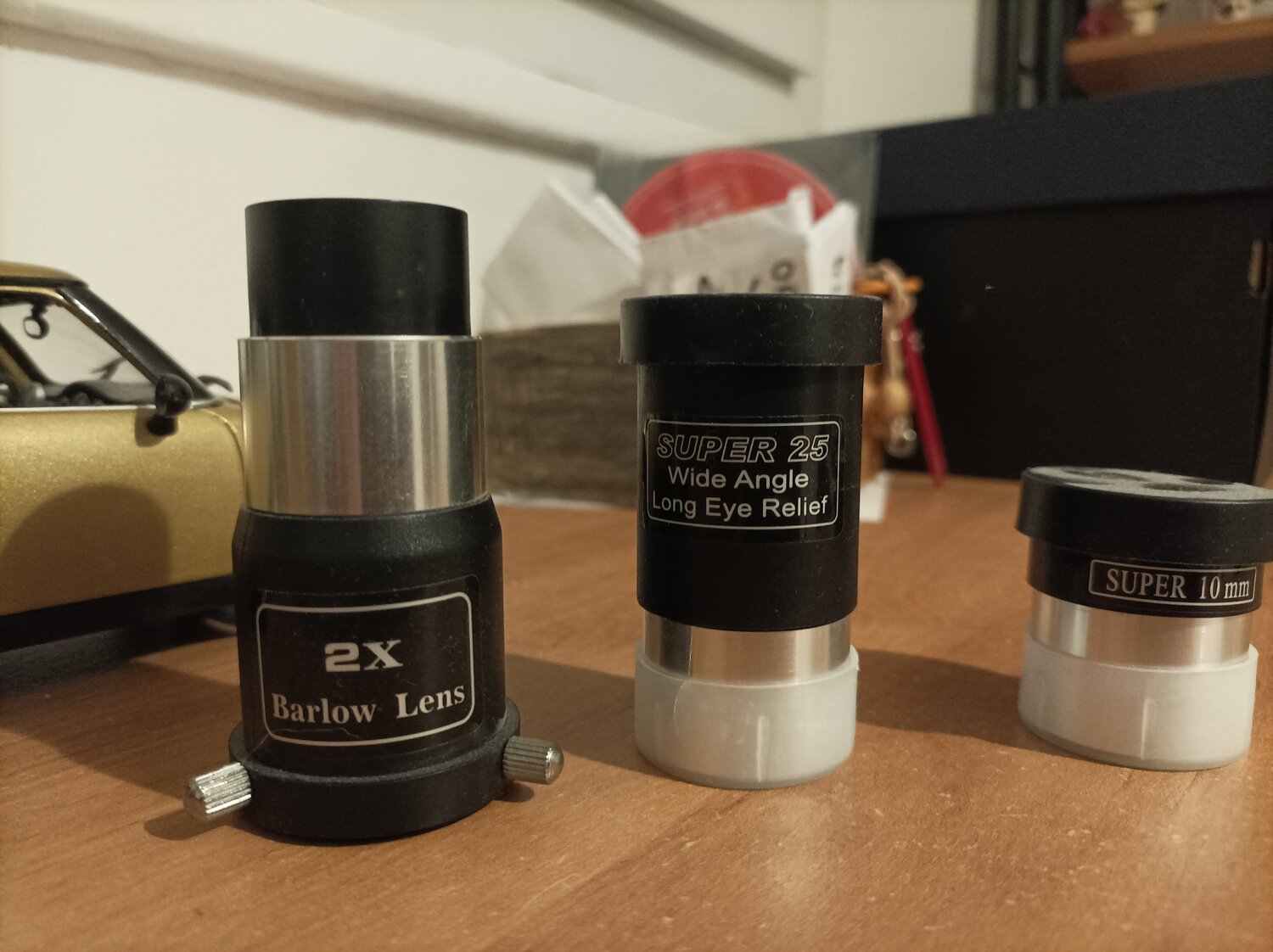

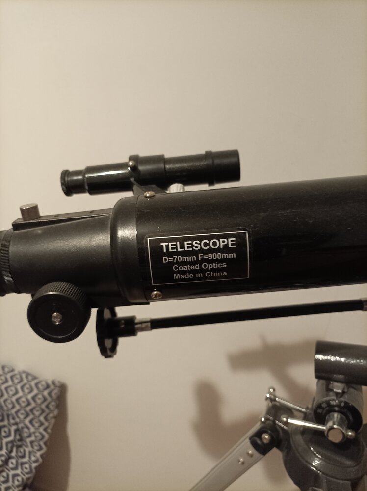

Voilà 😄
Pour information, j'arrive à voir la lune avec l'oculaire le plus grand donc le premier sur la photo, les autres ça floute même avec la planète Vénus etc
ah ben voilà! Tu peux regarder plein de trucs avec ta lunette 😉
Commence par la lune avec tes oculaires. Le tube Barlow c'est pour multiplier le grossissement par 2, les oculaires se mettent dedans.
Si tu veux voir autre chose, tu telecharges l'appli Stellarium qui te donnera en direct la position de Jupiter et Saturne par rapport à chez toi.
Dis nous si tu veux d'autres infos.
J'utilise stellarium sur un pc car JPP télécharger sur mon téléphone a cause du contrôle parental mais avec les 2dernkers oculaires de la photo, tout est flou et jsp quoi faire.
Et c'est quoi un tube Barlow?
Tu peux mettre ton tel sur l'oculaire pour photographier la lune, pour le reste c'est plus difficile.
Si tu regardes par la fenêtre, c'est pas terrible avec les différences de températures. C'est mieux si tu as un balcon ou encore mieux un jardin.
Une Barlow c'est juste pour grossir, tu peux pas regarder dedans sans mettre l'oculaire dedans.
Mais laisse tomber la Barlow et essaie plutot avec les oculaires seuls.
Si tu vois flou c'est peut etre qu'ils sont sales.
Mais il ne faut pas les nettoyer n'importe comment, tu vérifies et tu nous demandes.

Excellente lunette pour observer! Le balcon est au sud (à peu près)?
il faut éviter d’observer depuis une fenêtre, mieux vaut se mettre sur le balcon :)

Ta lunette est déjà très bien, tu achèteras mieux quand tu en auras fait le tour.
En attendant, il faut déjà apprendre à utiliser ce que tu as, car les instruments de gamme supérieure ne montreront pas mieux si on ne maîtrise pas les bases.

Ok , donc tu as un oculaire de focale de 25mm et une lunette de focale 900mm , quand tu t'en sert , tu grossis (900/25) = 36x
Si tu mets le second oculaire, tu grossirais (900/10) = 90x , tu dis que tu vois tout trouble , est-ce que tu fais la mise au point avec la petite roue ? Si oui, quand tu bouge la roue , est-ce que le porte oculaire se déplace ?
Le troisième oculaire n'est pas un oculaire , c'est une barlow , il faut mettre un oculaire dessus et cela grossis 2x plus.

Et c'est bizarre avec un oculaire j'arrive a observer la lune mais avec les deux autres que j'ai tout est flou même les planètes
Sinon je remercie tous ceux qui m'aide.
il y a 9 minutes, Toto24 a dit :
j'ai tout est flou
Tu fais bien la mise au point avec la petite roue ?
Si oui , est-ce que le porte oculaire se déplace bien ?
Si oui , est-ce que tu observes à travers une fenêtre ? Ça aide vraiment pas , faut vraiment éviter.
