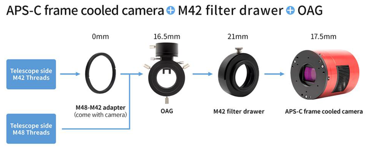

Je me suis décidé à passer à l'autoguidage et j'ai donc acheté un diviseur optique ZWO (OAG-L). Problème : comment le monter sur une caméra asi 2600 mc pro ? Je précise que je n'utilise pas de roue à filtre et je ne compte en utiliser une. J'ai l'impression que j'ai peut-être fait une C en achetant ce modèle de diviseur optique car dans tous les tutos (et manuel sur le site de ZWO) le montage présenté avec ce diviseur et la 2600 inclut une roue à filtre. L'un d'entre vous connaît il une solution pour monter directement le diviseur optique sur la caméra sachant que j'utilise également un porte filte qui me semble t il doit être monté avant le diviseur optique.
D'avance merci pour vos réponses.
