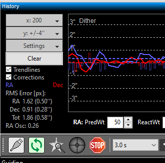

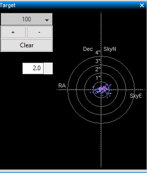

et c'est une vrai tuerie:
pendant que certains d'entre vous dorment, et  que d'autres galèrent dans PI, c'est qu'y en a qui bossent ici!
donc, quasiment en live, je suis en train de guider en "predictive  PEC" sur PHD2 et c'est bon, voir très bon, malgré le seeing pas folichon. aussi bon que le Low pass de la nuit dernière.
Poses de guidage à 3 Sec, donc on se rapproche doucement des préconisations de Maître Michel @Colmic. Précision 0.5" à 4 M de focale (tu vois Michel!😁).

et ça devient de mieux en mieux.
Je suis plus très sûr de vouloir la remplacer avec une monture à encodeurs Renishaw...
il y a 13 minutes, C14edgeHD a dit :
J'ai une AZEQ6 et une HEQ5, je guide avec cet algo depuis quelques mois maintenant et je trouve que c'est sensiblement meilleur qu'avec hysteresis. Pour l'AZEQ6, j'ai remplacé la courroie d'origine à 71 dents par une autre à 72 dents. Une dent c'est rien mais la période passe de plus de 70 tours de VSF à 2 tours seulement..

le truc avec le "predictive" c'est que plus on guide: et plus ça devient meilleur
un peu comme avoir Pempro sans avoir à payer.
J'ai essayé une fois, mais j'ai rien eu de bon... si il y a de la turbu, ça marche quand même?
Pas mieux que les autres algos dans ce cas là. L'algo est auto apprenant sur les dérives et corrections pour chaque tour de VSF. Il reproduira donc la correction liée à la turbu à un moment où la turbu ne sera plus là. Par contre quand c'est calme je trouve que c'est pas mal en limitant des petits décrochages que je ne m'explique pas et que j'ai avec l'algo hysteresis.

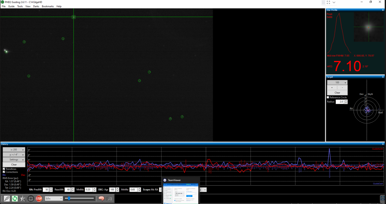

Moi par contre, je vais réellement penser à me séparer de la G11, ayant absolument déjà tout essayé, tous les algos, paramètres, graissage, ajustements...
Je pense que qqn de plus compétent en tirera mieux, trop compliqué comme monture en terme de "réglage".
Quand je vois ce qu'une HEQ5 peut faire en beaucoup moins d'efforts, je trouve que ça ne vaut pas cette différence de budget (en neuf tout du moins), hormis en effet avoir 30kg de matos car pas le choix !

@180Vision : pas de soucis de mon côté avec ma G11 et son système Gemini 2 (un peu plus récent que le Gemini 1). Ce week-end, j'avais un guidage autour de 0,5'' - 0,6'' sur une lunette à 700 de focale malgrè une mise en station perfectible (guidage avec une ASI290 sur diviseur optique, aggressivités réglées à 70% sur les 2 axes, temps de pose de 3s). Soit tu as un problème mécanique sur la monture soit un problème de rigidité sur le guidage en //. Petite question  : lors de tes prises de vue sur la G11, y avait-il du vent susceptible de faire bouger le tube et la lunette guide ? Ton montage est peut-être sensible au vent...
Alors j'ai fait "moult" essais, et donc sans vent à plein de moments, idem pour les cables....
Serge a aussi un Gemini 1.
Moi j'ai tout dégraissé, remonté, ajusté (la VSF OVision dans le bloc en outre, avec jauges), jouer sur l'équilibrage....walou...
J'ai essayé Hysterisis, à 70 comme à 170, à 0.5s comme à 3s, essayé PredPEC, essayé LowPass/ZFilter....
Essayé, avec la lunette guide de mon autre setup au cas où (0.5" sur la HEQ5)...
En fait, tous les derniers essais que j'ai fait, il ne s'agit même pas d'image, je me contente uniquement du guidage et de PHD2.
Et quand je vois, qu'au mieux avec des paramètres totalement hors normes, j'arrive à 1" si les dieux sont avec moi...et que sinon je peux aisément être à >2"...

Bref, je vais arrêter de polluer ce fil avec des problèmes qui ne concernent que moi et passer à l'action.
C'est dommage car cette G11, c'est robuste, c'est agréable, elle fait bien le job pour le planétaire...mais bon, garder ça que pour ça et capitaliser sur un poste fixe Sud que pour le planétaire....
il y a une heure, 180Vision a dit :
Note à soit même:
La prochaine fois je demande le graphe du guidage plutôt que de croire le vendeur sur parole  "aaaah oui, elle fait 0.5" fastoche".
