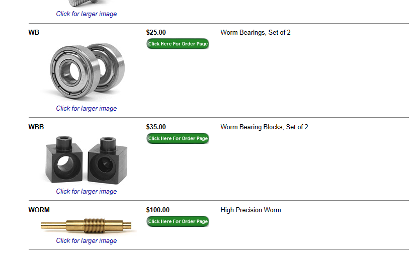

ben, là, c'est pas compliqué, tu as chez Losmandy tout ce dont tu as besoin pour en faire une bête de course:
@180Vision dans l'immédiat, tu peux essayer d'échanger les roulement entre la VSF de DEC et celle du RA. De mémoire, c'est la même chose (ou je confond peut être avec la Titan).
moi, je commanderais 2 roulements et une vis de précision toute neuve à papa Noël un peu en avance

Oui, j'avais bien vu, de même qu'il existe le monobolc pour la VSF (270€ chez TS...).
Et j'ai dégraissé tout et regraissé, je vois rien de grippé...
Je vais refaire un calage des blocs en compensant en épaisseur et réajustant un poil pour que ça soit souple.
Au délà, ça sera soit envoi chez OVISION, soit revente, ça va devenir trop hasardeux sinon.

Change la VSF et les roulements, tu verra après.
Serge
J'avais par un temps de gros soucis sur l'AD, avant de faire mes bidouilles, un jour, je démonte et j’inspecte la VSF à la loupe, et là... une dent, toute petite, certainement due à un grain de sable qui s'est faufilé (c'est pas du tout étanche à ce niveau) mais une dent quand même.
je change la VSF et miracle, tout devient nickel.
  Le 30/09/2023 à 18:30, Tyler a dit :
Voir davantage
Bon témoignage Tyler ...Je plussoies C14EdgeHD faut changer cette VSF et les paliers en depit de son slip de l'espace qui fait de la musique ...
