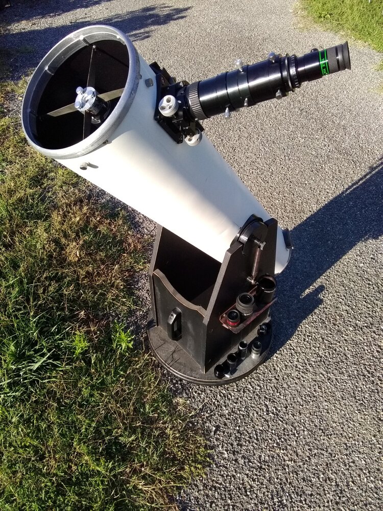

Je suis en train de concevoir un Newton solaire à miroir désaluminé.
Cet instrument a la particularité d'être polyvalent puisqu'il me permet d'observer le Soleil en lumière visible (ND 3.0 + continuum) et en H Alpha grâce à l'étalon Fabry-Pérot d'un PST (ERF + FP + BF).
La base est un GSO 200/1200. J'ai raccourci le tube de 100 mm pour remonter le primaire, remplacé le secondaire de 50 mm par un de 63 mm afin d'obtenir un champ de pleine lumière couvrant le diamètre solaire avec un BFL suffisant pour le système H Alpha.
Le prototype équipé h alpha :
