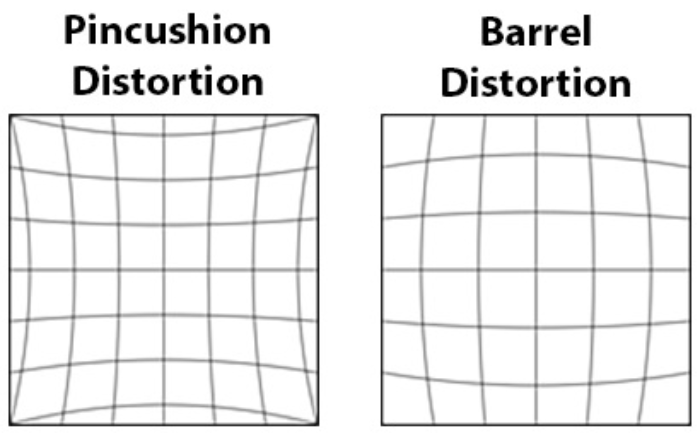

Il y a 4 heures, lyl a dit :
attention à la distorsion de l'image qui ne doit pas dépasser 10% dans les 0/-35° verticaux et +30 °/- 30° latéraux avec un soin particulier pour +20°/ -20°
là c'est un peu compliqué pour moi, ça peu se voir dans les caractéristiques d'un oculaire ou il faut les tester sur un outil spécial ?

Il y a 1 heure, jean 07 a dit :
Ça se voit en regardant en terrestre
Dans le genre pas recommandé : les premiers Nagler et les anciens Vixen LVW.
Il vaut mieux le premier type de distorsion (pincushion)
https://www.televue.com/engine/TV3b_page.asp?return=Advice&id=113#.VjHiFJf1G1E
Pour information, le taux de distorsion critique est pour les oculaires à partir de 60° : 10,3% minimum. Si ce n'est pas conçu correctement ça posera des problèmes de fusion.
