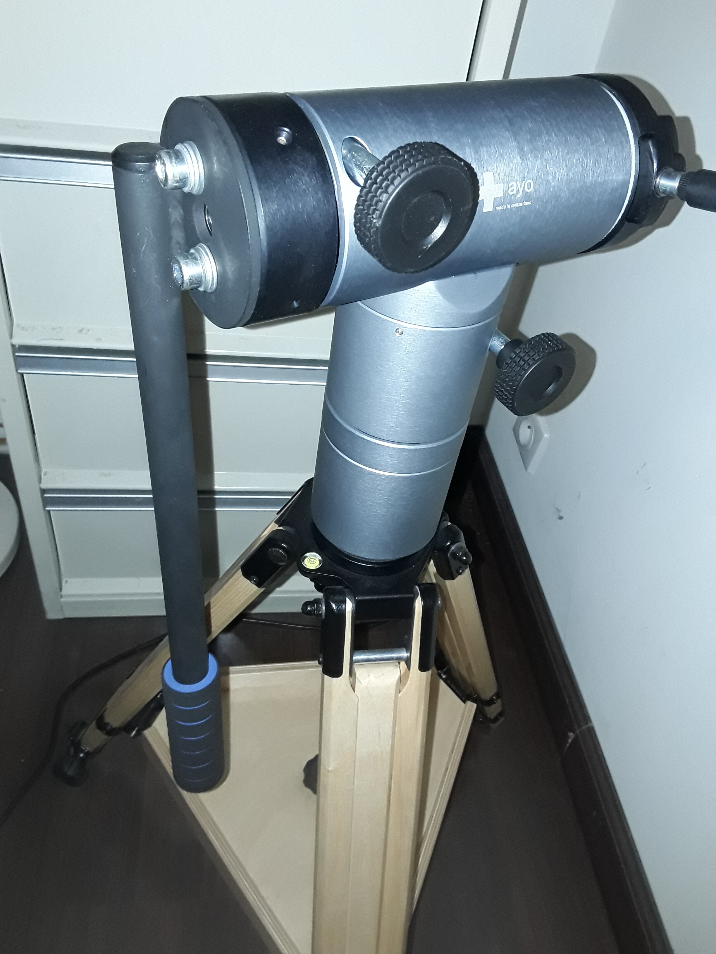

Sinon, il y a la monture ayo qui peut porter 8kg sans contrepoids.
(Je vais revendre la mienne).
Elle a des mouvements fluides . Mais pour moi, il manque les mouvements lents
J'ai du mal avec ça,  mais apparemment,  tout le monde de n'est pas gêné par cela.

il y a 16 minutes, j2s a dit :
Je ne connais pas cette monture, un coup d'oeil vite fait sur leurs site donne des prix assez elevé et 4 montures differentes, c'est laquelle la tienne?
'est la ayo 2,
Si tu veux des photos ou des renseignements dessus, je t'en ferai passer par mp
Je  m'en sert avec ma taka fc 100dc,  je trouvais qu'avec l'az5 de skywatcher il y avais  un  peu trop de tremblements.
Mais je préfère définitivement les mouvements fin. Chacun ses goûts

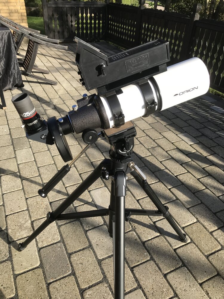

Autre option pour les sorties rapides et légères, configuration Orion 80 ED sur un trépied photo/vidéo type Manfrotto, c'est léger (- de 9 kg avec les accessoires).
Seule la visée au zénith est plus délicate, pour le reste c'est très fluide et facile.

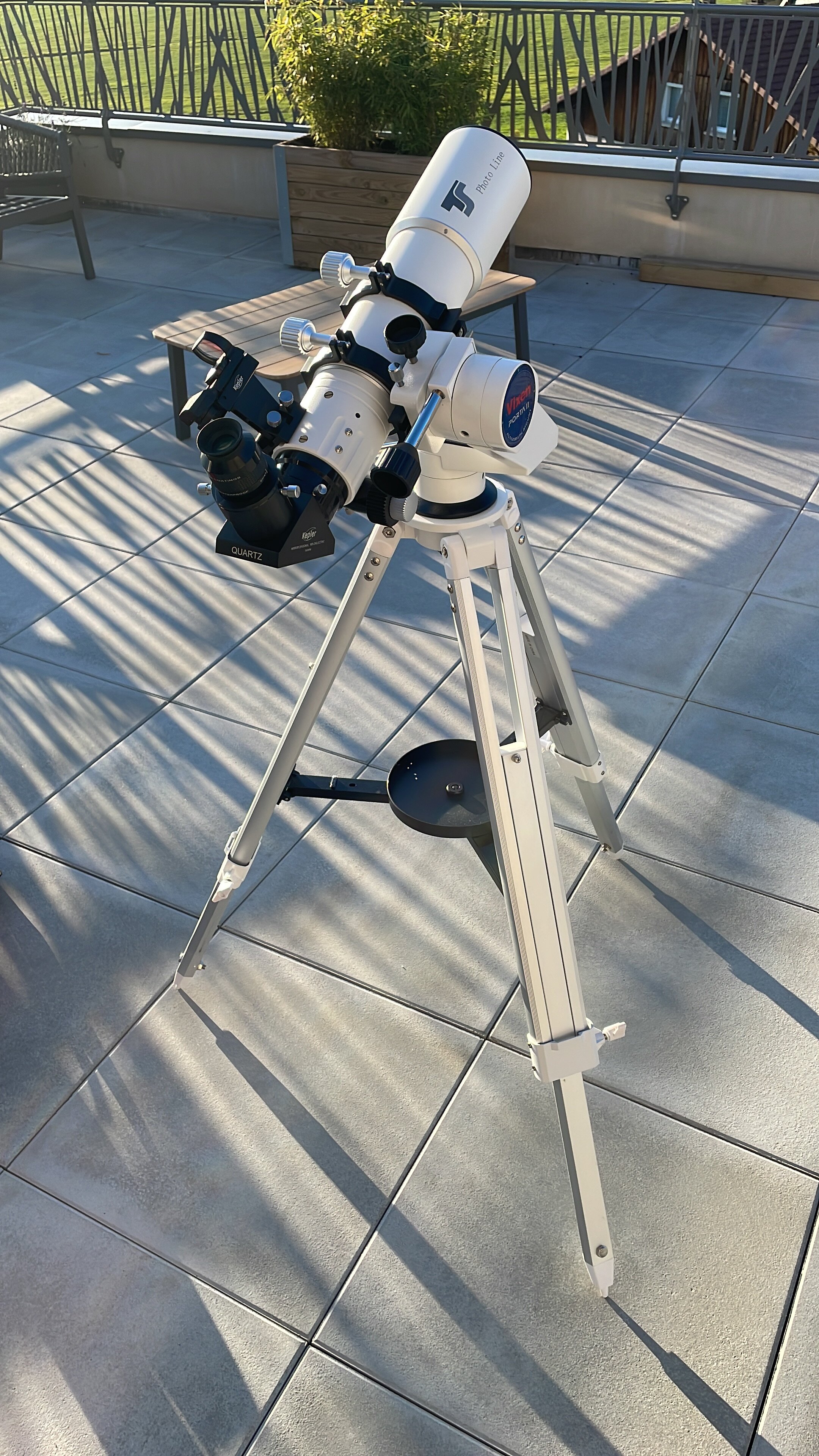

Hello
pour moi setup leger en visuel c’est une lunette 80mm .
Je viens de m’offrir une tsoptics 80 sur monture vixen porta 2 et c’est vraiment du gng.
Par le passé j’ai eu une taka fc100 (donc légère ) pour autant il fallait un trépied et monture plus costaud que la porta2 sinon gare aux vibrations !!!
Enfin c’est mon avis.

Bel instrument cette 80 avec sa monture légère :)

Il y a 1 heure, adamckiewicz a dit :
 Merci j’en suis ravi! Qualitative cette lunette :tsoptics 80/560 doublet fpl53 si ça intéresse
