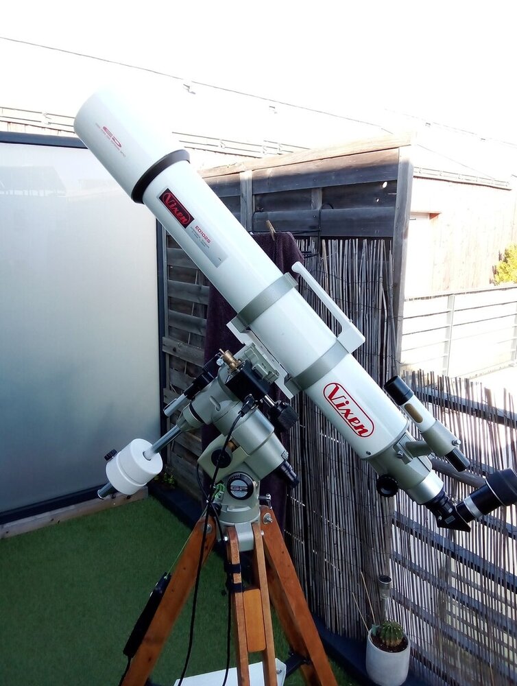

Je pense que tu as eu une mauvaise expérience avec ta 80ED, car c'est quand même la lunette de référence en 80mm qui a tout changé... Peu s'en plaignent (hormis le PO). Si elle avait un défaut et neuve d'origine, il aurait été judicieux de voir avec ton revendeur.
Pour le reste, si cela peut te réconforter, ma GP-DX est de bien des sorties. Ici, test de la Perl Halley 70 face à l'antique TeleVue Pronto.

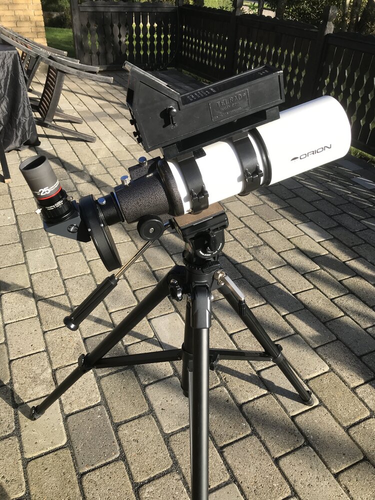

Rien de mieux pour le nomade très léger: AZGTI avec MC127 ou C6.
Sans oublier sa tablette pour piloter, son asiair mini et la petite caméra zwo qui vous plait.
Sans bruit dans la nuit étoilé avec le fauteuil.
C6 montrera bien plus qu'une 100mm même tak et même un 114-500 parabolique pour le cp avec un porte monnaie respecté.

Pour ma part, j’avais longtemps réfléchis à un set ultra léger pour sortir rapidement et peu de temps (le climat Danois est assé lunatique 🙂) et ne plus me retrouver à sortir le Dobson une heure avant et arrivé dehors avec les nuages et la pluie quand c’est l’heure d’observer. L’objectif étant de trouver un petit set sans me ruiner non plus. Je suis arrivé à la conclusion du matériel suivant :
- une petite lunette Orion ST80
- une roue à filtre 1.25’’ montée avec une diagonale Baader
- un Telrad en remplacement du viseur d’origine

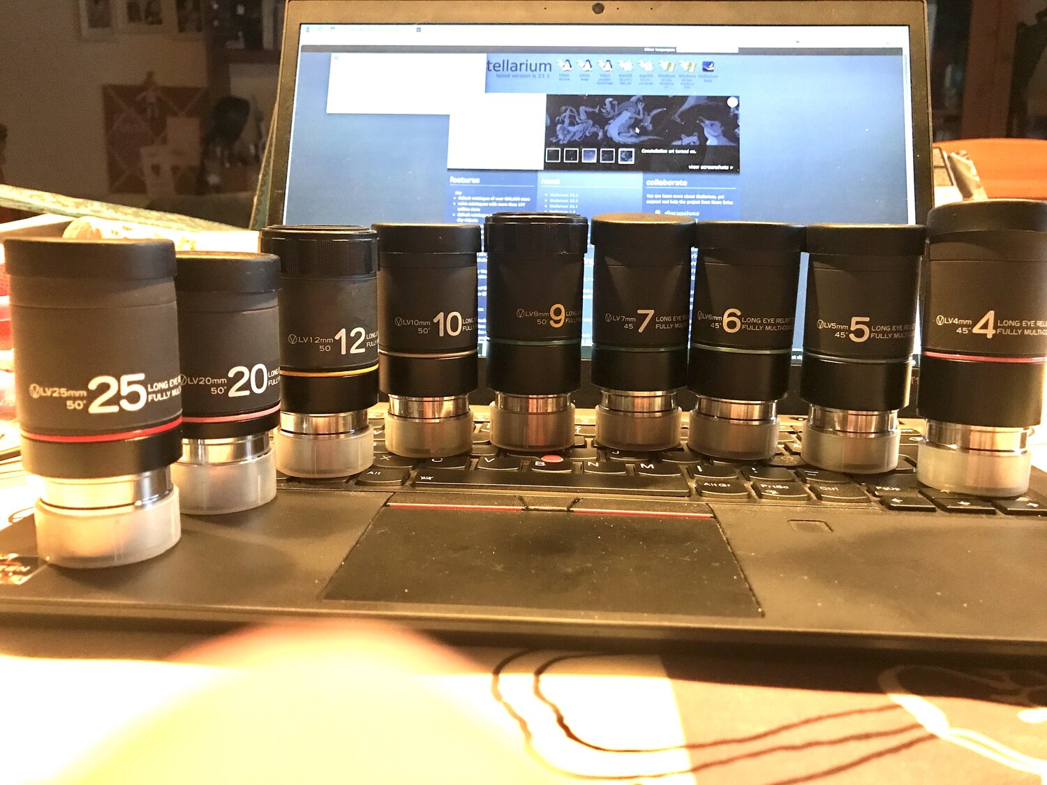

- un jeu d’oculaire Vixen LV
- un pied photo Velbon
le tout ayant moins de 5kg. L’objectif était de pouvoir avoir tout le matériel dans le sac Orion livré avec la lunette (hors pied et tête Velbon).
Sincèrement, je ne regrette vraiment pas ce choix. Je passe vraiment plus de temps dehors à me balader dans le ciel étoilé. Oui, la ST80 n’est pas une APO, mais franchement elle est surprenante. D’occasion, le prix est de 60 euro en moyenne.
