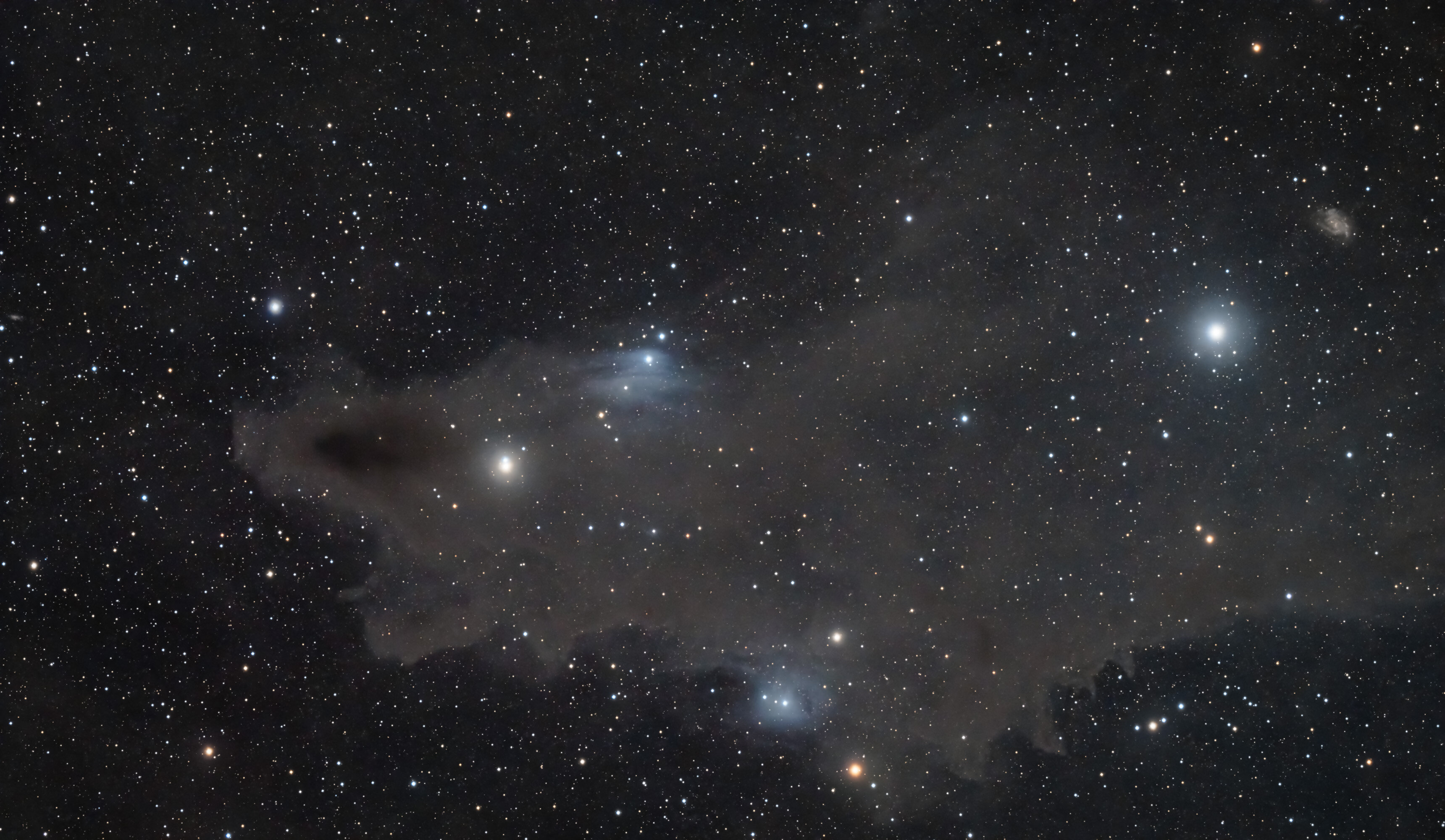

Bonjour tout le monde !
Ames sensibles passez votre chemin, voici la nébuleuse du requin, toutes dents dehors ! :)
Faites il y a 15j environ, pas traitée depuis.
Askar FRA300 / HEQ5 / QHY183M
200 x 120" (environ au final ) en luminance (LPRO)
45x90" chaque couche R/V/B
(La couche Ha (quelques poses) n'a servi à rien, signal quasi inexistant (hormis "l'oeil") -> poubelle.)
Un peu voilé sur la première session mais exploitable au final.
PS : Les spécialistes des cartographies...qqn sait quel est cet objet en haut à droite ? :)

Bien joué, je vois aussi une tête de loup avec l'étoile pour l'œil... Tu l'a fais sur combien de nuits ?

Superbe la forme de la nébuleuse ressort bien bravo ! Comme le signal H-alpha est quasi-inexistant, n'aurais-tu pas eu intérêt à faire la luminance sans filtre ?
Oui, j'aurais pu essayer, mais au moins j'ai un repère maintenant, je ferai surement une autre version dans ma deuxième année d'astrophoto, comme pas mal de sujets par ailleurs !
