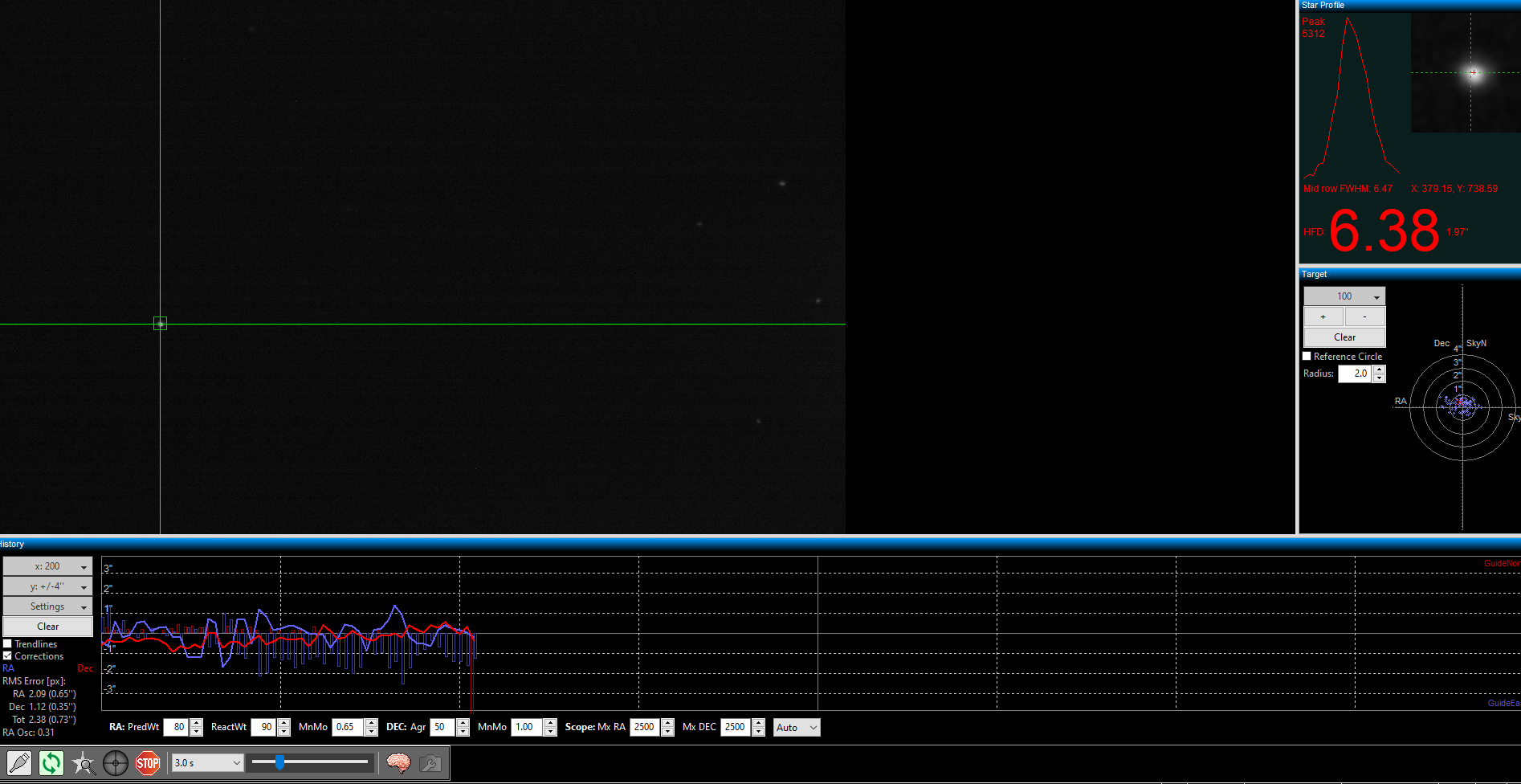

Et ben moi j'ai déjà trouvé mon pb de guidage. La vis de serrage de la coulisse de ma lunette de guidage était desserrée et donc au passage au zénith le poids de la 224, faisait que ça coulissait et donc perte de la mise au point. J'ai vu ça en faisant du retournement au méridien vers 21h avant de démarrer !
Par contre mon guidage semble pas terrible ce soir malgré une bonne MES et un recalibrage de PHD2... Encore M31 qui ne veut pas venir. Ça va être ma dernière nuit dessus (j'aurais vraiment pas accumulé bcp sur ces différentes nuits. Et j'ai même pas fait le Ha😕

Sam, il faut appeler un exorciste, la...

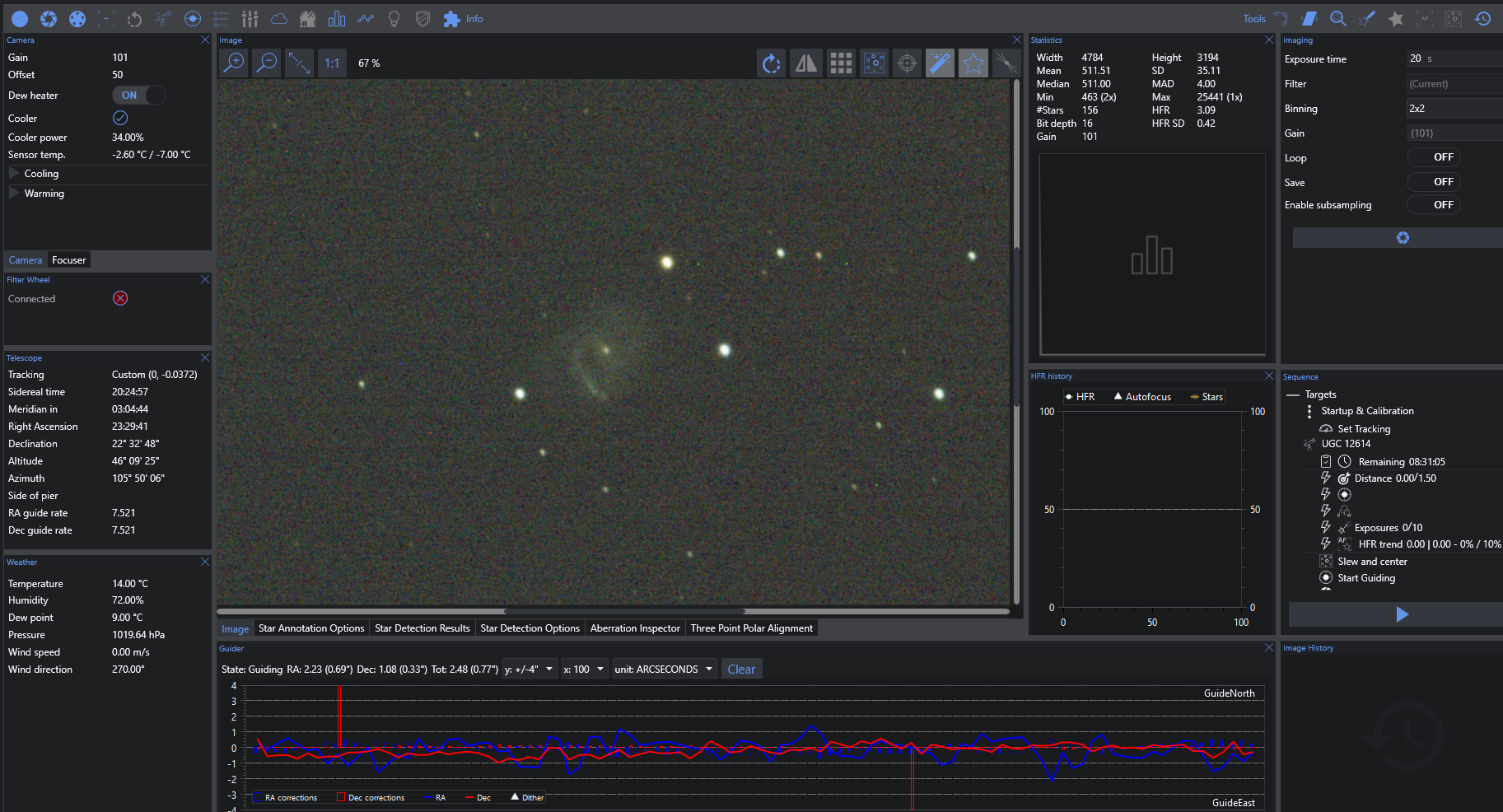

J'y pense ! Alors j'ai repris mes réglages de PHD2 à l'inverse de ce qu'il proposait. Il surcorrigeait. Une fois résolu, la nuit s'est enfin bien passée !
Traitement des 800 images en cours et à ajouter aux 3 autres morceaux récupérés des 3 autres nuits. Je vais peut être enfin pouvoir en sortir une potable.
Me reste à décider si je fais une couche Ha ou si je bascule sur M33 aussi en RVB Ha. J'aime bien cette technique sur ces grosses galaxies où on voit les nébuleuses depuis chez nous. J'avais fait NGC2403 aussi comme ça 😁
