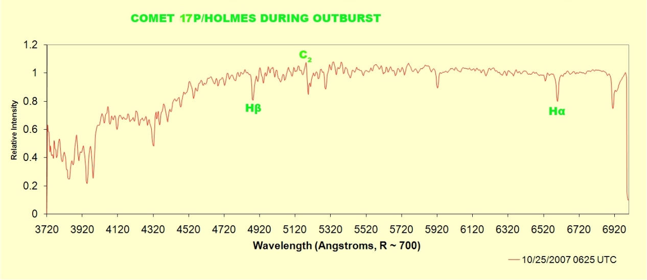

Bon j'ai trouvé mieux,
voici le spectre de Miss Holmes le 25 octobre 2007
prise en arizona
prise à NY au même moment
hoops il est temps d'aller à l'observatoire...
et en plus le ciel est dégagé,
Elle est pas belle la vie ?
La Bee

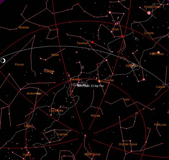

  OrionBianca a dit :
je trouv pas et j'ai pas de carte tournante
en attandant que tu fasses tout comme Patte il t'a dit,
et puisque tu sais comment trouver orion,
ma carte n'est pas top mais en attendant pour dépanner,
tu pars d'orion (en haut sur ma carte)
et tu vois c'est dans persée tu cherche l'étoile la plus brillante, mais maintenant elle n'est plus vraiment visible à l'oil nu surtout pour quelqu'un qui n'est pas entrainé,
donc il te faut des jumellles
Il faut aussi que tu te mettes dans ton profil ou tu es,
comme je ne savais pas j'ai pris paris et je suis orienté vers le Nord...
regarde l'étoile la plus brillante et tu vas voir un gros truc flou
tu peux aussi te repérer avec cassiopée (le W à l'envers)
Bonne chance
si tu as trouvé orion et cassiopée, tu vas y arriver,
tu prolonges la troisième jambe de cassiopée... doucement...
je n'ai pas précisé mais la comète est sur mon shéma là ou il y a le texte en blanc ...
n'oublie pas : tu cherche une grosse boule cotoneuse floue
il te faut les jumelles (on est d'accord ?)
