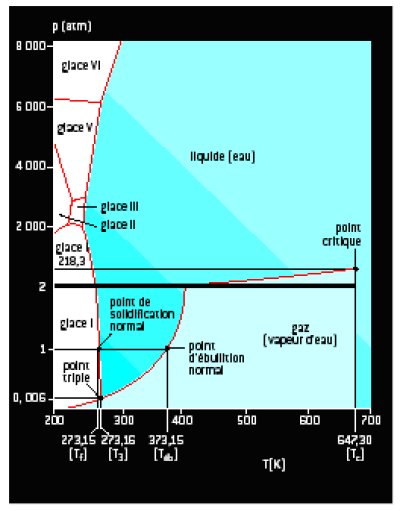

  quetzalcoatl a dit :
Il faudrait que je relise pour savoir ce que dit l'auteur au sujet de ces deux options.
L'article n'est pas très clair. :(
  Citation
De toute façon, si la distillation par le vide est un facteur important pour l'élimination de l'eau, et ce quelque soit l'état (solide ou liquide) retenu pour H2O2, nous nous heurtons à la difficulté de voir ce mécanisme agir en profondeur.
Le processus qui vient à l'esprit est la sublimation qui doit être possible dans le vide, au point triple de l'eau dont voici le diagramme de phase:
http://www.exobio.cnrs.fr/spip.php?article58
Sous forme de vapeur, l'eau occupe un plus grand volume et voit donc sa pression augmenter. Cette vapeur diffuse vers la surface et le tout peut recommencer.
Mais tout ça n'est que spéculation, car les données sont trop incertaines.
Un seul exemple: les caractéristiques de l'eau dépendent de sa pureté, si elle est chargée en sels minéraux ses propriétés seront différentes.
Une observation qui, cette fois-ci, ne souffrira aucunes reserves de ma part.
Si je pouvais parler de distillation, c’était seulement dans le processus de concentration de H2O2.
Par contre, la sublimation des glaces des surfaces cométaires s’intègre parfaitement dans cette partie du scénario. Elle est d’ailleurs fort bien admise puisque c’est aussi le mécanisme principal qui engendre les atmosphères cométaires.
Merci pour le lien que je vais lire avec attention.:)
Et la vapeur d’eau obéït bien à cette augmentation de volume, comme d’ailleurs tout liquide passant à l’état gazeux.
Pour l’eau chargée en sels minéraux, cela aura notamment pour effets d’abaisser sa T° de congélation et d’augmenter son point d’ébullition, à pression constante bien entendu.
Tu recadres bien mes errements et c’est bien moi qui risque de devenir lassant.:laughing:
Merci encore.;)
En lisant le contenu du lien posté par Smark, je me rend compte que les différences de phases de la glace présentes dans la comète peuvent
encore un peu plus compliquer le système car chaque phases fait changer le volume de la glace.Les glaces hexagonales cubiques et amorphes...et de la mélasse cohabitent.:confused:
Ce n'est pas simple le moins que l'on puisse dire car beaucoup de paramètres
doivent entrer en jeu......:?:
Néanmoins je trouve cette étude passionnante merci à tous;)
