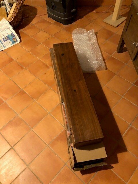

Manu Fonfon Posté 11 octobre 2023 Auteur Posté 11 octobre 2023 J'ajoute que cette petite beauté est arrivée dans un charmant coffret de rangement en bois en très bon état également. En bois ciré et non vernis, et assemblage par tenons et mortaises. Seuls quelques points de colle et des serre-joints seront nécessaires pour lui redonner sa superbe d'antan

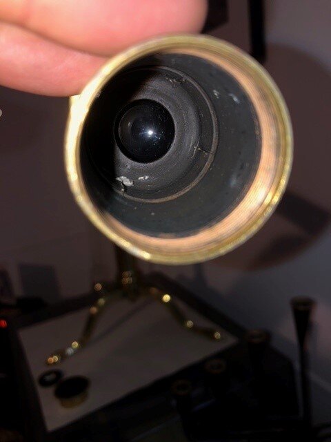

Manu Fonfon Posté 15 octobre 2023 Auteur Posté 15 octobre 2023 Merci Staffy. Pour pour l'instant, je n'arrive pas à mettre la main sur les références que tu cites… Je dois être miro mais je ne trouve pas la rubrique "instruments anciens- catalogues et documentations diverses" ... Par contre, j'ai percé le mystère de l'oculaire. En fait, il y a une seconde lentille dans le tube alonge, juste en arrière d'un diaphragme. Donc c'est fichu comme cela : lentille frontale, diaphragme 10 mm en arrière à peu près, puis lentille arrière. Le tout caché par un adorable (encore!) œilleton escamotable pour protéger la lentille arrière. C'est super bien fichu! Par contre, le grossissement de tout cela est modeste : 40 fois max. On distingue nettement les anneaux de Saturne mais c'est tout petit

lyl Posté 16 octobre 2023 Posté 16 octobre 2023 (modifié) Il y a 22 heures, Manu Fonfon a dit : . Donc c'est fichu comme cela : lentille frontale, diaphragme 10 mm en arrière à peu près, puis lentille arrière. Le tout caché par un adorable (encore!) œilleton escamotable pour protéger la lentille arrière. C'est super bien fichu! Ah ben ça s'appelle un adorable huygens ce type d'oculaire. Adorable parce que ça corrige bien du chromatisme résiduel de la lunette quand c'est bien positionné. Modifié 16 octobre 2023 par lyl
Manu Fonfon Posté 16 octobre 2023 Auteur Posté 16 octobre 2023 Oui oui, Lyl, c'est ça. Mais un huygens de 30 cm de long car tout est solidaire du tube alonge arrière. Donc pas vraiment moyen de changer la focale et de grossir un peu plus. Bah, c'est pas grave, je ne l'ai pas achetée pour ça mais pour son côté "adorable"!

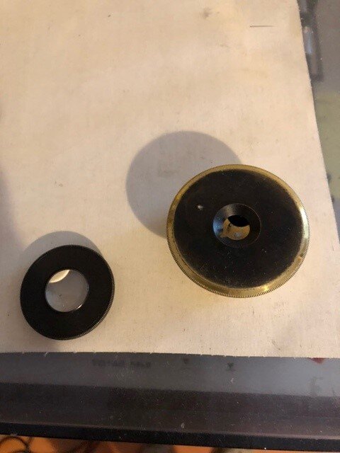

Manu Fonfon Posté 1 décembre 2023 Auteur Posté 1 décembre 2023 Chers toutes et tous Voilà cette adorable petite lunette restaurée ; enfin pour le peu qu'il y avait à faire dessus. Le mieux étant l'ennemie du bien, je m'arrête là. J'ai donc simplement : @ Réparé le système de mise au point qui était désemparé ; un tube interne est un peu déformé ce qui rend le mouvement assez dur, mais ça fera bien l'affaire @ La lunette a probablement été vernie à un moment de sa longue vie, avec des tâches d'oxydation sous le vernis qui avait dû devenir poreux ou je ne sais quoi. Donc application de mon protocole ; Miror cuivre à la laine d'acier (grain le plus fin), puis au chiffon, puis polish carrosserie métallisée. La laine d'acier, malgré le grain fin, raye très très très légèrement mais je ne vois pas comment m'y prendre sans y passer des heures et des dizaines d'heures au chiffon. Et l'adorable brille quand même pour de bon!!! Pour bien faire, il faudrait que je dévisse un peu l'espèce d'écrou en altitude (que l'on voit sur la première photo), voire démonter et graisser, car le mouvement est franchement dur, mais je ne sais pas encore quelle sorte de clé ou d'outil il faut utiliser (au passage si certains savent…) Place à l'adorable arrière grand-mère!!! Salutations vintage Emmanuel 1
