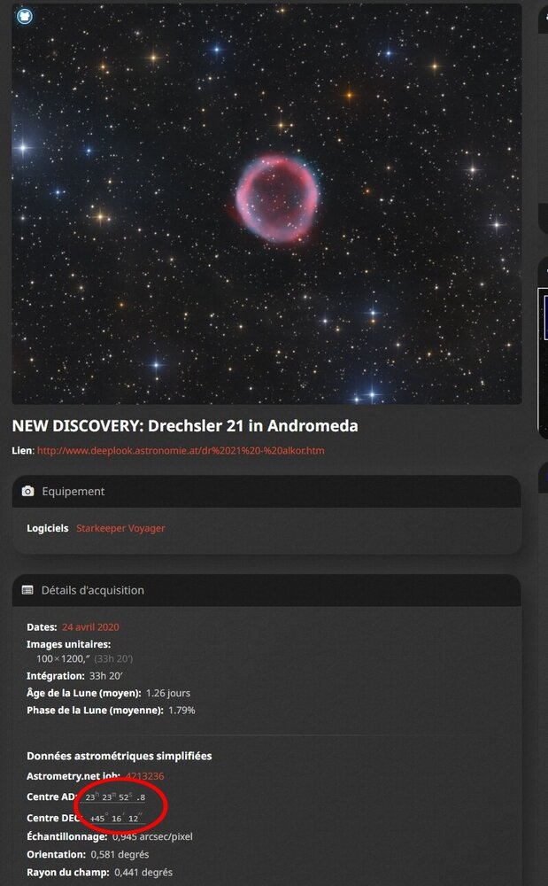

Voir cet exemple de photo de la nébuleuse Dr 21 NEW DISCOVERY: Drechsler 21 in Andromeda ( Marcel Drechsler ) - AstroBin

DR21 que tu donnes en référence sur astrobin, c'est 33h d'intégration :)
En sus, cette personne l'a faite en remote sur un téléscope en altitude, sous un ciel qui va bien et du matériel optimisé...

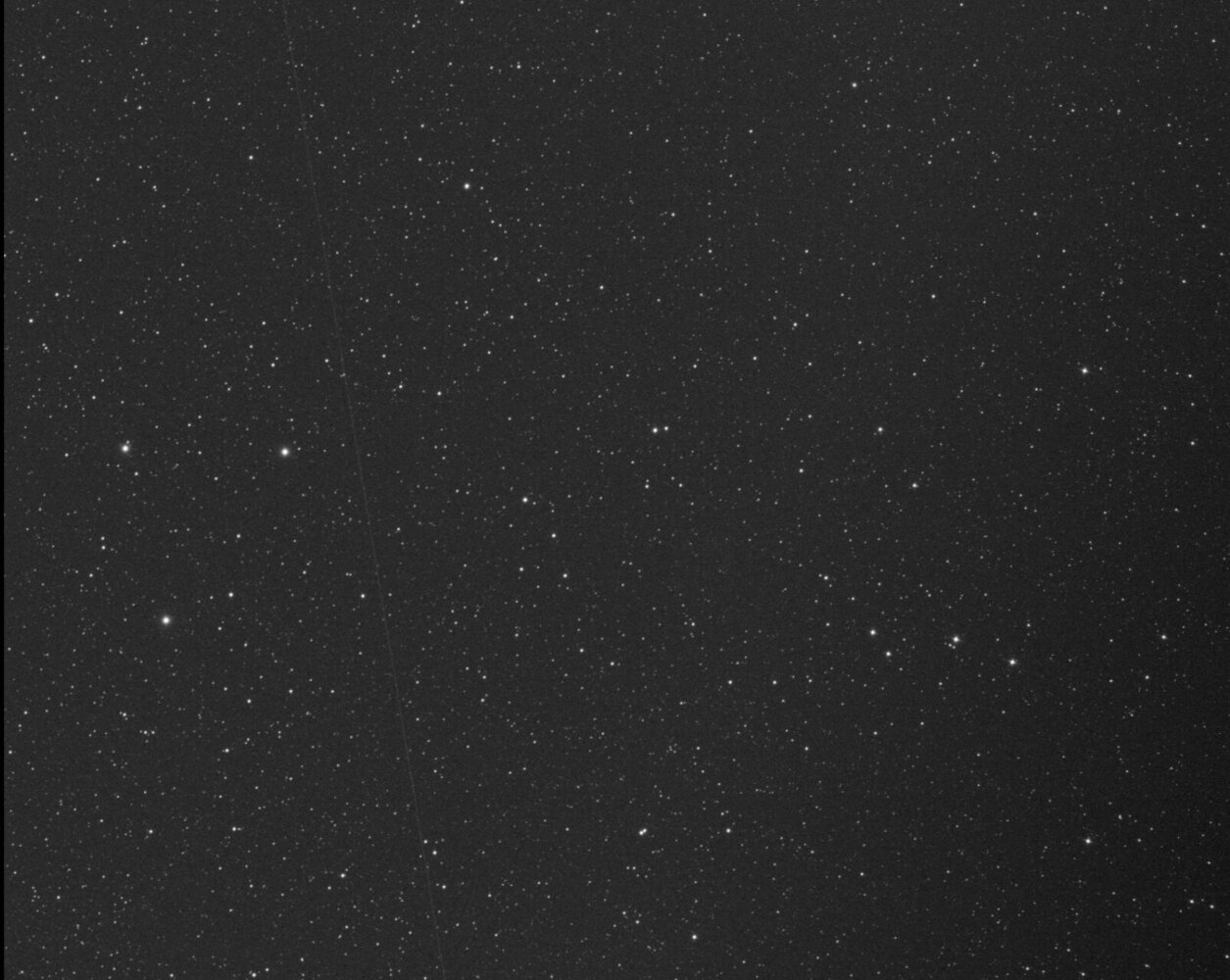

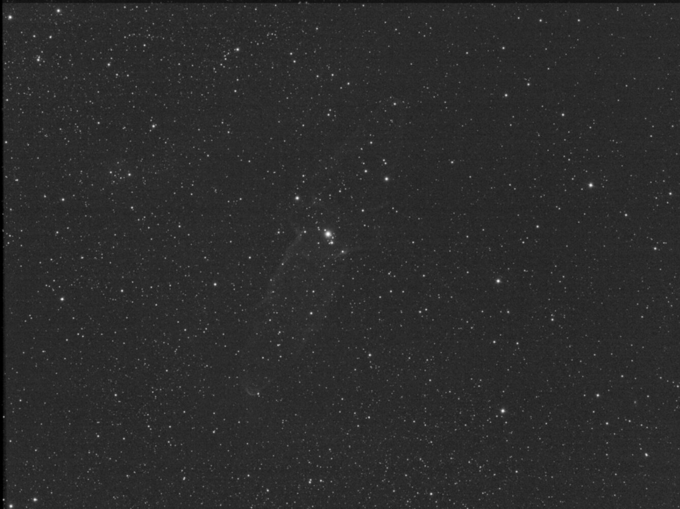

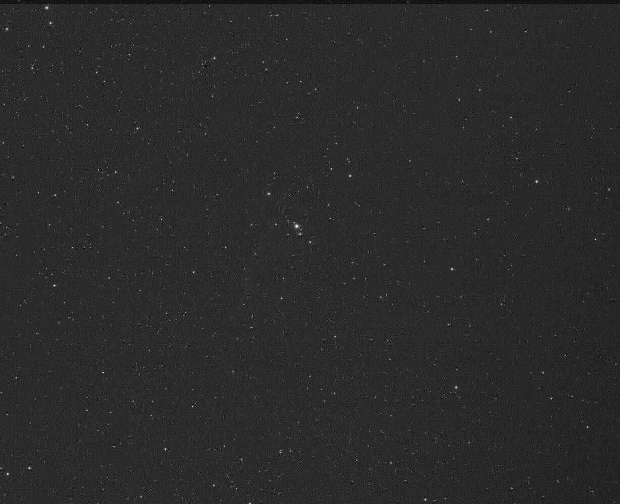

Ou4 1 pose de 300s (on commence à apercevoir un bout du contour de la nébuleuse)
Ou4 12 poses de 300s

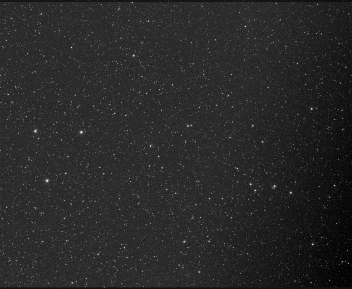

Dr21 1 pose de 300s en bin1
Dr21 1 pose de 1200s en bin1
Et Dr21 1 pose de 1800s en bin2

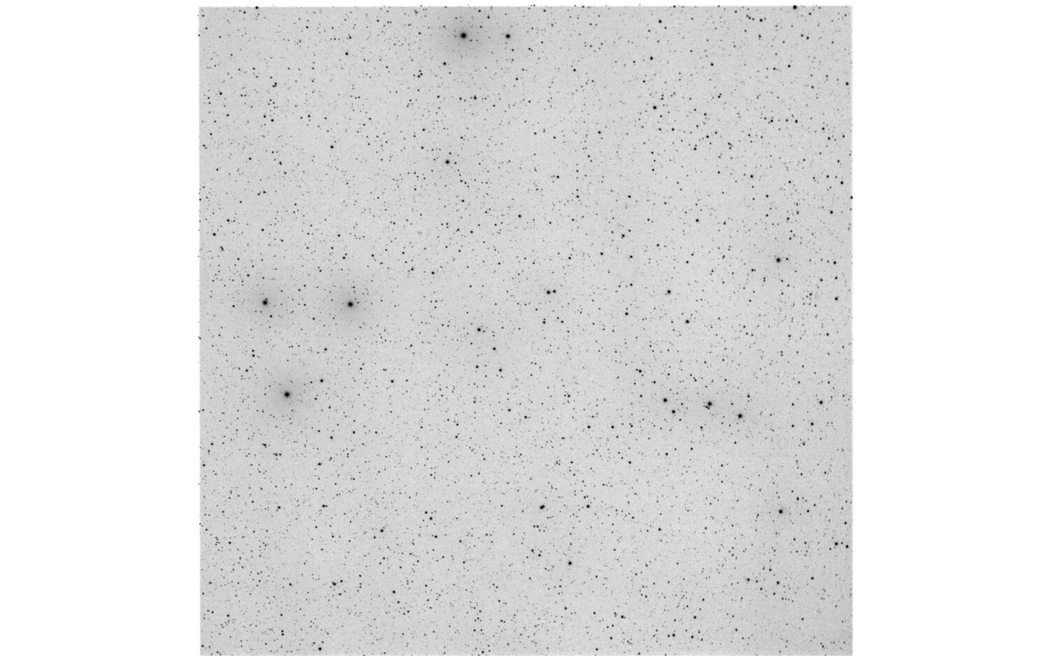

Et en négatif, ben on est d'accord, y'a rien 🥴
Ça devrait ressembler à ça

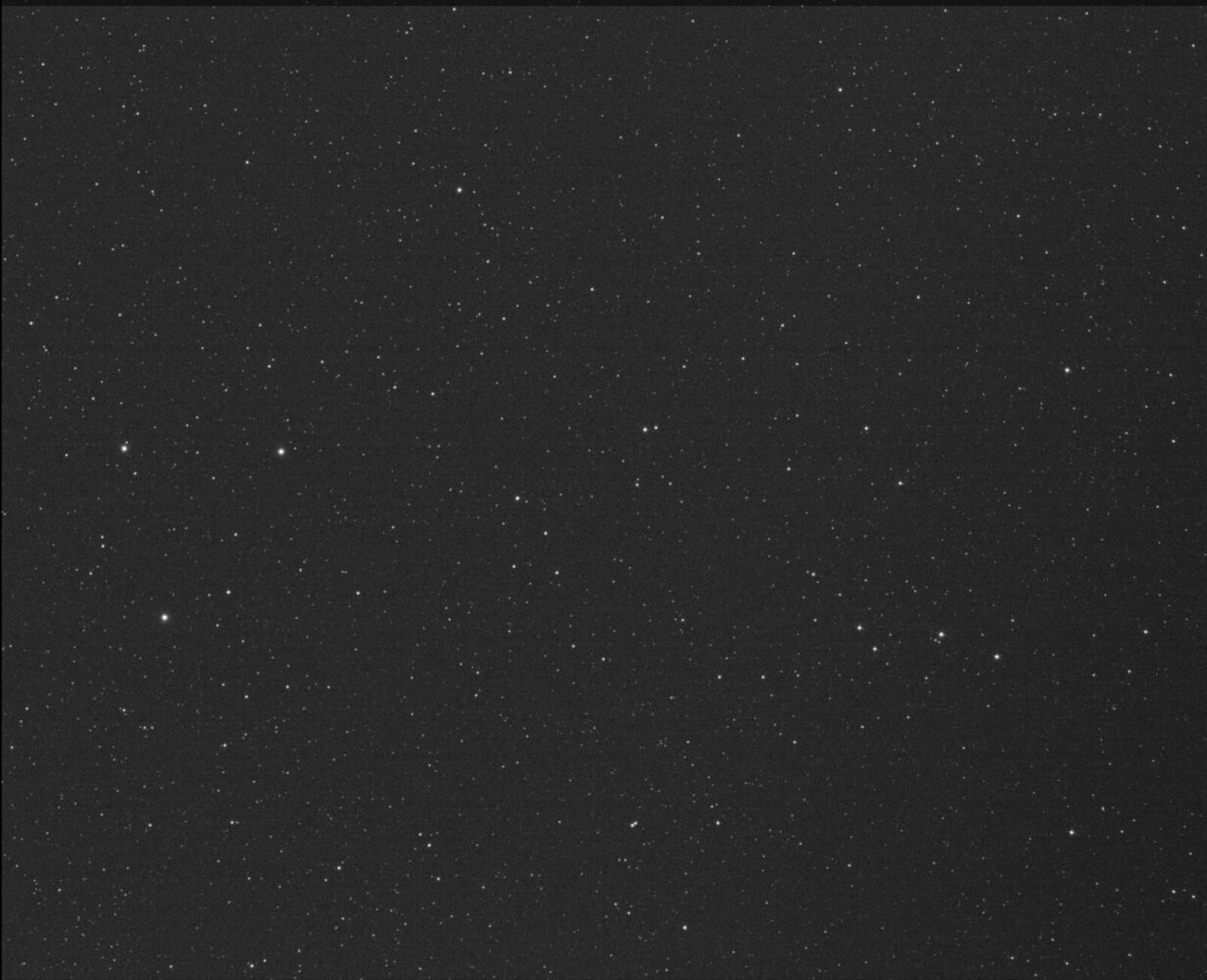

Dr21 avec 5h de poses en OIII et toujours aucune trace de la nébuleuse, je me demande si je suis au bon endroit
j'ai du mal à reconnaitre si je suis à l'emplacement exact de la nébuleuse
Les 10h de poses de Markus Blauensteiner
Et la photo ou on peut la voir clairement
J'espère qu'après 10h de pose en OIII je vais enfin la voir ?

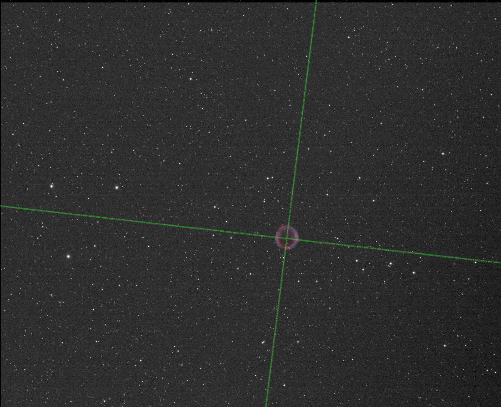

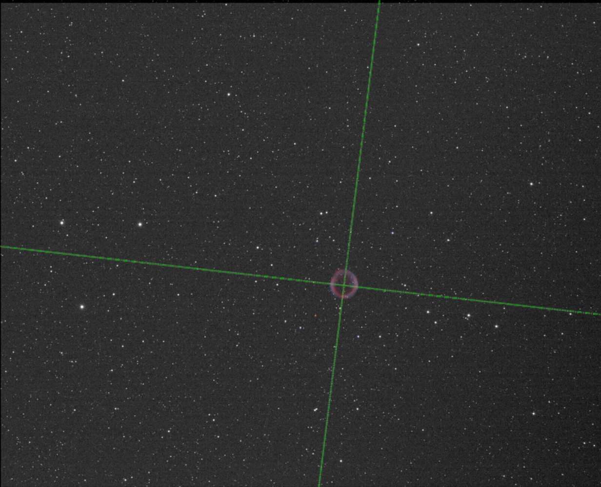

Selon Nova Astrometry, le centre de ton image a pour coordonnées :
23h 22m 42.593s
+45° 08' 39.805"
Alors que Dr 21 est à :
20h 39m 0.16s
+42° 19' 38''
Bref, t’es pas vraiment au bon endroit…
  • Snif, c'est trop triste 1
Il y a 2 « DR21 » et je n'avais pas regardé la bonne...
https://en.m.wikipedia.org/wiki/DR_21
en fait on trouve DR21 dans le Cygne et Dr21 dans Andromede…
En ce qui concerne ton image, voici où Dr21 (avec un r minuscule) devrait se trouver, à cette taille :

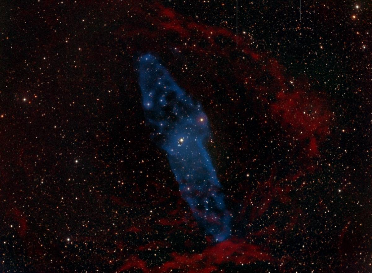

Alors voilà une image du calmar avec 7h de poses en O3 https://www.astrobin.com/90zm73/
7h de OIII + 8h30 de duo band ;) .

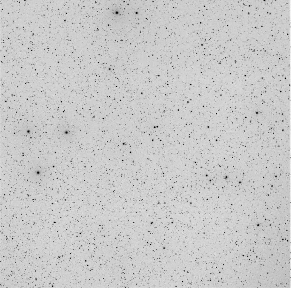

Déjà 7h de poses en OIII et toujours aucune trace
C'est quand même bizarre, non ?
ça devrait apparaitre petit à petit, c'est quand même pas les 5 dernières minutes qui vont faire apparaitre la nébuleuse ?

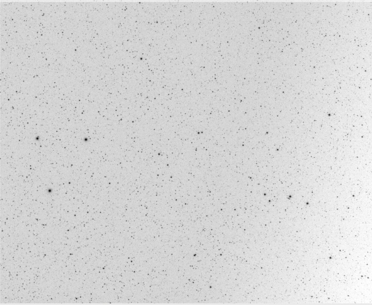

En poussant l'histogramme au max, je me demande s'il n'y a pas un début de quelque chose de circulaire ?
Et en négatif
Modifié par SpaceTramp

Il y a 9 heures, SpaceTramp a dit :
Et en négatif
Elle n’est pas super lumineuse en O3, c’est plutôt en Ha qu’elle émet…
Pour l’imager, ils ont cumulé 33h de poses ici avec 250 mm de diamètre alors que tu n’as que 61 mm… ils captent 16x plus de lumière que toi :
https://www.astrobin.com/3945l8/
