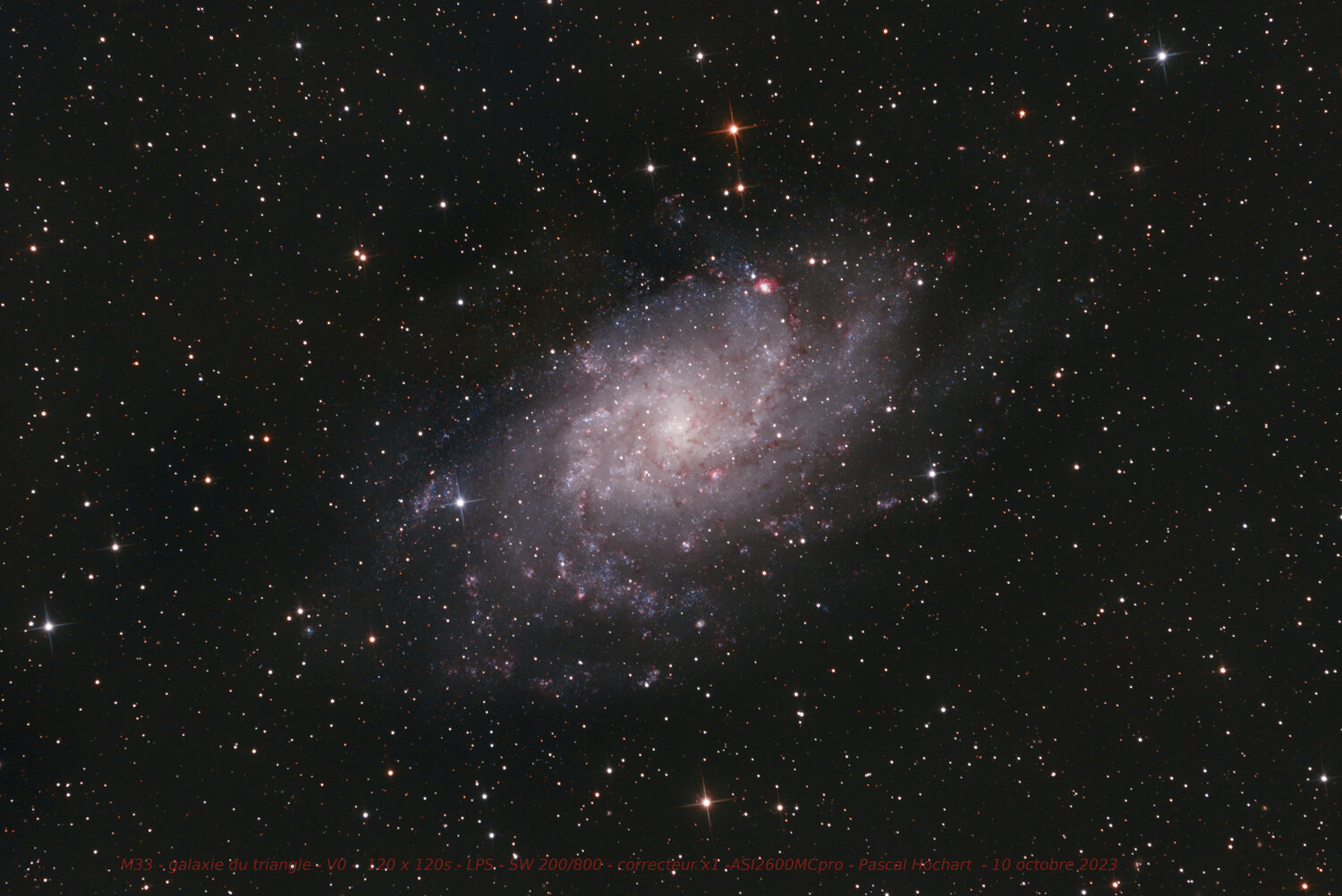

J'ai ciblé cette star des galaxies hier soir, avec un ciel turbulent, guidage rms à 0.8/0.9 alors que 3 jours avant j'avais 0.4 , et FWHM à 2.8.
J'ai 120 poses de 120 s.
Les étoiles sont horribles, je cafouille avec mon backfocus (entre autres 😒)
J'ai fait deux versions de couleur, dites moi ce que vous en pensez et toute remarque sera bienvenue!
set up
Quattro SW 200/800 sur EQ6 R pro
Correcteur GPU x1
Filtres IDAS LPS
Caméra ASI2600MC pro
Guidage PHD2 sur lunette 225/60 et caméra GPCAM2-290C
Nina – SIRIL - GIMP
  • J'aime 3
  • Merci / Quelle qualité! 2
Bonjour Pascal et bravo pour cette image.
Je préfère largement les couleurs de la V0 (la version du bas) qui me semble beaucoup plus naturelle. L'autre tire beaucoup trop vers le jaune à mon avis.
Salut, pareil, la version du bas pour moi pour les couleurs.

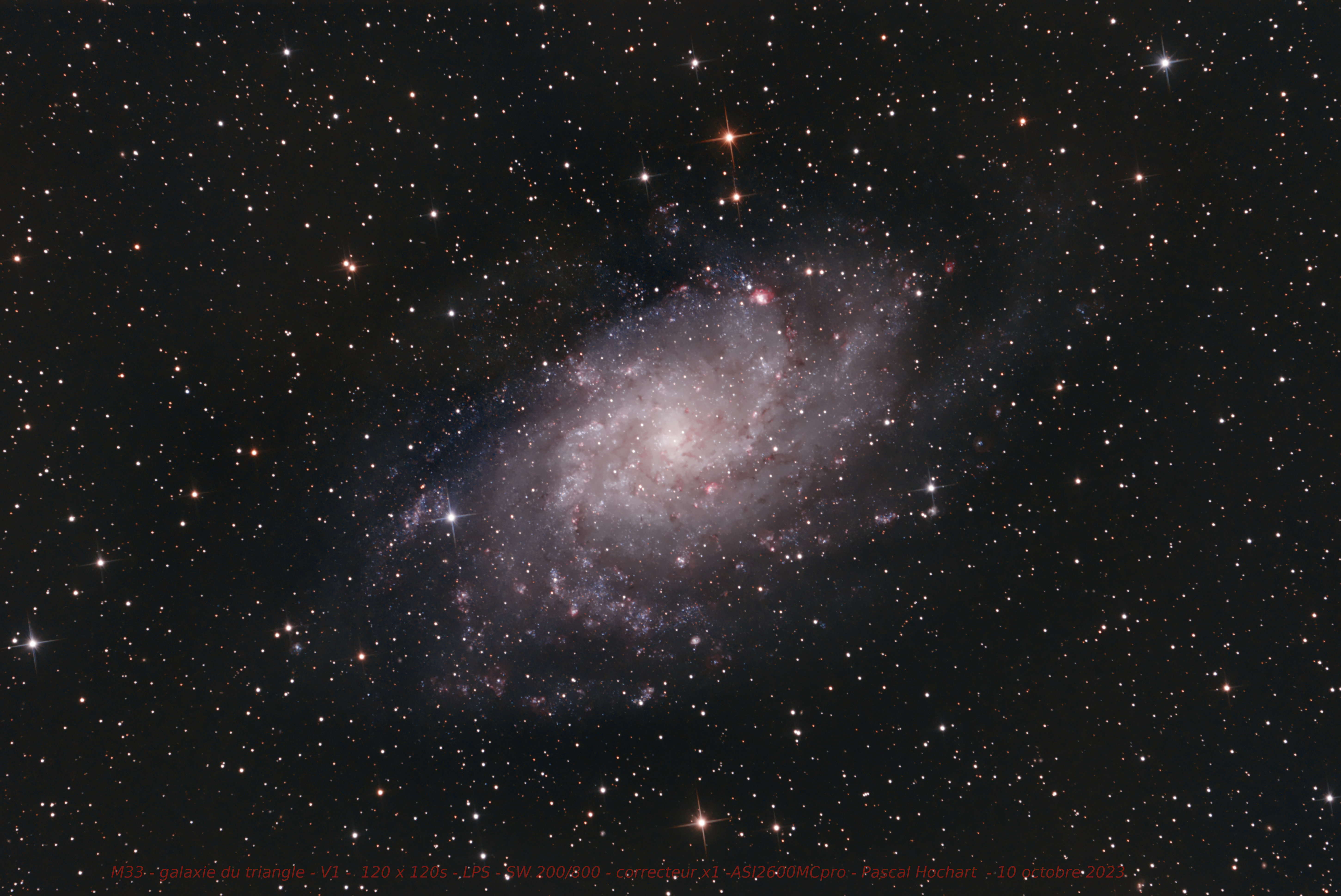

Un conseil facile : passe un coup de retrait de gradient RBF de Siril pour lisser ton fond de ciel. Il y a des zones noires assez visibles.
Mets toi en histogramme et retire tous les points sur la galaxie. Augmente le lissage et ça devrait pas mal arranger 😉
Hello,
j'ai travaillé sur le gradient avec plusieurs essais de lissage, je vous propose une version que j'espère améliorée, dites- moi svp car j'ai un peu de mal sur mon écran, selon l'angle je trouve ou pas des défauts 🙂

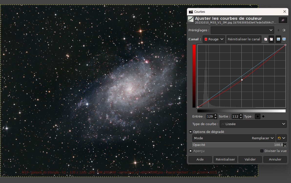

Hello Pascal
Il reste à mon avis une nette tendance rouge visible à la fois sur le fond de ciel et sur la galaxie. Tu peux corriger ça très facilement dans gimp (par exemple) en baissant un peu la courbe rouge:

Effectivement, merci @nico1038en enlevant du rouge je trouve l'ensemble bien plus équilibré, voici la mouture obtenue 👍
  Le 12/10/2023 à 14:22, shibon a dit :
En tout cas pour le gradient c'est beaucoup mieux 😊
Voir davantage
Merci, je trouve aussi 👍🙂
