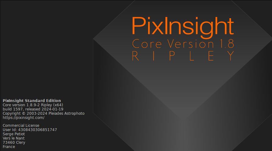

j'ai ce message d'erreur quand je fais un Check for Update
et quand je fais une installation manuelle, j'ai ça au lancement du script
J'utilise la dernière version sous windows 11
Modifié par morbli
il y a 25 minutes, morbli a dit :
Il te faut la toute dernière 1.8.9-2 build 1597 libérée le 19 Janvier.
Le dernier screenshot montre que tu es resté sur le build 1596 du 13 Janvier.
La commande "lscpd" permet de lister les certificats contenus dans la version.
Dans le build 1596, tu verras un problème dans mon Id développeur.
Cela a été corrigé dans le build 1597 la semaine suivante.
il y a 44 minutes, Joel95 a dit :
bien vu, j'avais raté cette dernière version.
C'est nickel maintenant.

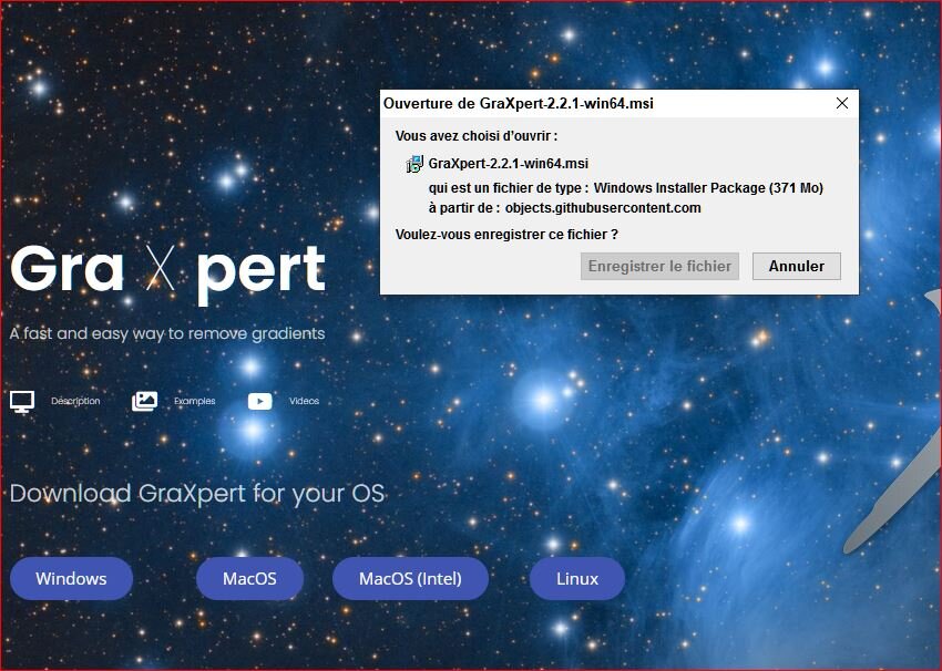

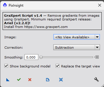

Salut, bon j'ai le bon built de PI pour Grax:
la bonne version de GraX installée:
en fait, j'ai les 2 versions installées:
j'ai bien la ligne sous "manage repositories:
mais impossible d'avoir le process GraX. J'ai encore le script "all-in-one" qui pointe vers version 2.0.1 et qui me dit:

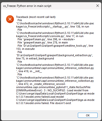

J'ai essayé de tout désinstaller, tout réinstaller, et bien sur, maintenant plus rien ne fonctionne. Je n'ai plus le script GraX all in one, j'ai juste GraX qui me donne ce magnifique résultat.
Je suis revenu à "l'age de pierre version GraX"
qui ne fonctionne plus:
et toujours pas de process GraX dans <etc>
Que faire????
Merci et a+
Serge

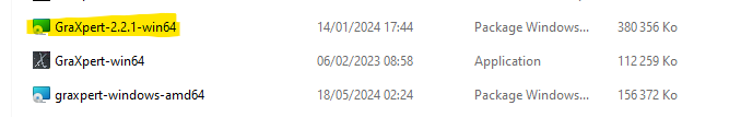

j'avais gardé la version "stable" qui chez moi fonctionnait, c'est la 2.2.1:
Je l'ai réinstallé, et mon script GXS_All_in_one refonctionne. Toujours pas de process GraX.

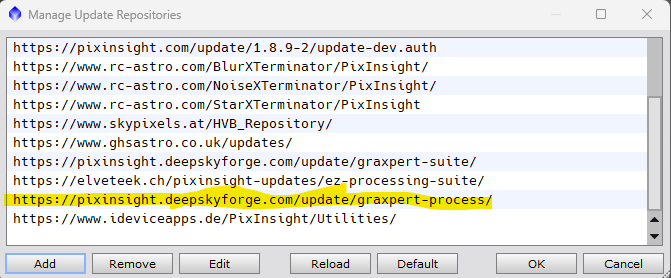

J'ai bien les 3 lignes dans mon repository:
J'ai bien le script qui me prévient:
mais au moins il marche, c'est toujours mieux que ce que me donne la version 3.0.2:
A l'évidence, je n'ai pas le Denoising, mais j'ais au moins une version qui fonctionne...

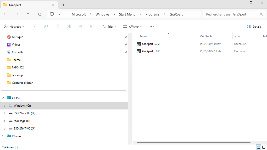

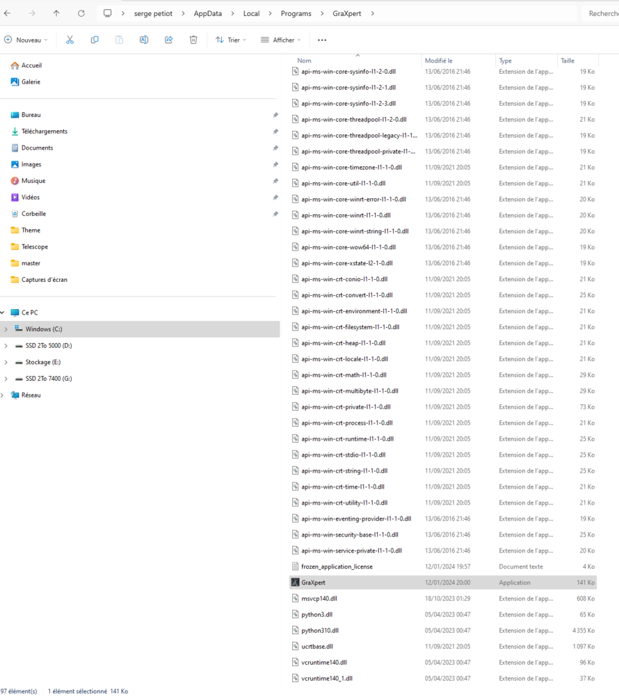

Windows semble penser que j'ai 2 versions installées simultanément:
alors que il n'existe bel est bien qu'un seul GraX executable:
GraX est un super outil dont je ne pourrais plus me passer maintenant; il est gratuit, et je tire mon chapeau aux développeurs.👍
mais l'installation/mise à jour, c'est juste innommable.
a+
Serge

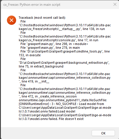

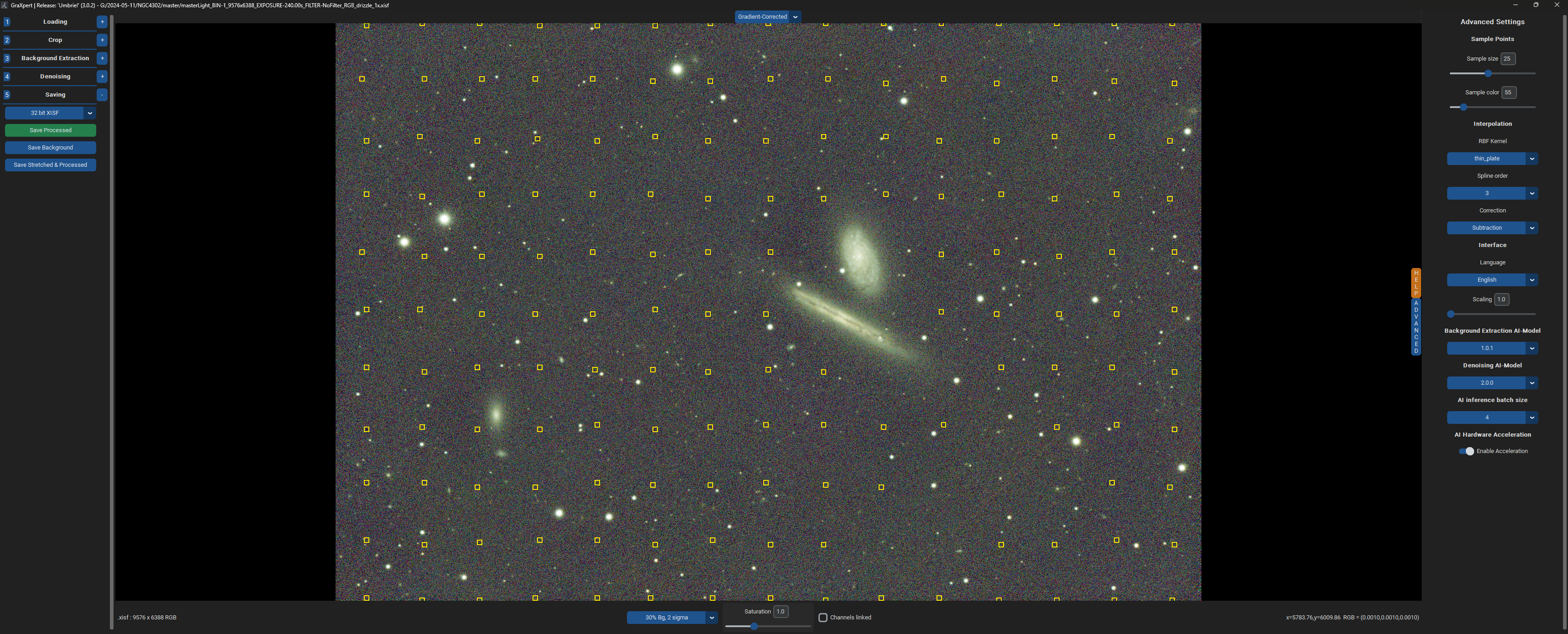

Salut Serge.
Pour le script de Pixinsight all in ones'il ne fonctionne pas bien chez toi après installation c'est qu'il manque les modèles d'AI.
Dans un premier temps il faut passer par le logiciel propre de Graxpert v3.0.2 ou plus.
Tu prends ton image stackée au format que tu veux : tif, fit, xitf (le format propre à Pixinsight je ne me rappelle plus le nom exact) et tu la traite directement dans Graxpert, sans passer par Pixinsight.
Dans ton dernier message d'erreur, le script te préviens que tu n'as pas les modèles nécessaires au fonctionnement de l'AI pour la réduction du gradient et la suppression du bruit.
Pour cela il faut la toute première fois après une installation (au propre ou après mise à jour) ouvrir un fichier d'images à traiter dans Graxpert, choisir le mode AI pour le retrait de gradient, aller dans les options avancées, choisir le modèle d'AI (prendre le plus élevé) et lancer le retrait de gradient.
De là tu as un message d'erreur qui te prévient qu'il ne trouve pas le modèle demandé et il te demande si tu veux le télécharger. Tu réponds oui, et ça s'installe.
Tu peux traiter le gradient si tu veux mais pas nécessaire à ce stade.
Même principe pour la réduction du bruit.
Dans les options avancées tu choisis le modèle de denoise puis tu traites ton image pour le denoise.
Nouveau message d'erreur, pas de modèle demandé trouvé. Veux tu le télécharger ? Ben vi je veux bien. Hop ça s'installe.
Tu peux quitter le logiciel Graxpert maintenant.
Normalement maintenant depuis Pixinsight tu peux relancer le script Graxpert all in One 2.0.1 et ça devrait fonctionner quand tu fais le retrait de gradient puis le denoise.
Salut Seb,
oui mais non. la version 3.0.2 marche bien toute seule.
Quand je lance le script (et pas le process hein?) j'ai toujours le message à la c*n alors que j'utilise bien version 3.0.2:
qui donne:
et
donc non ça ne marche pas,
et ça me les brise menu, j'ai autre chose à faire qu'à me taper la tête contre mon écran.🤬
Donc retour à Grax 2.2.1 qui au moins fonctionne pour le gradient.
a+
Serge

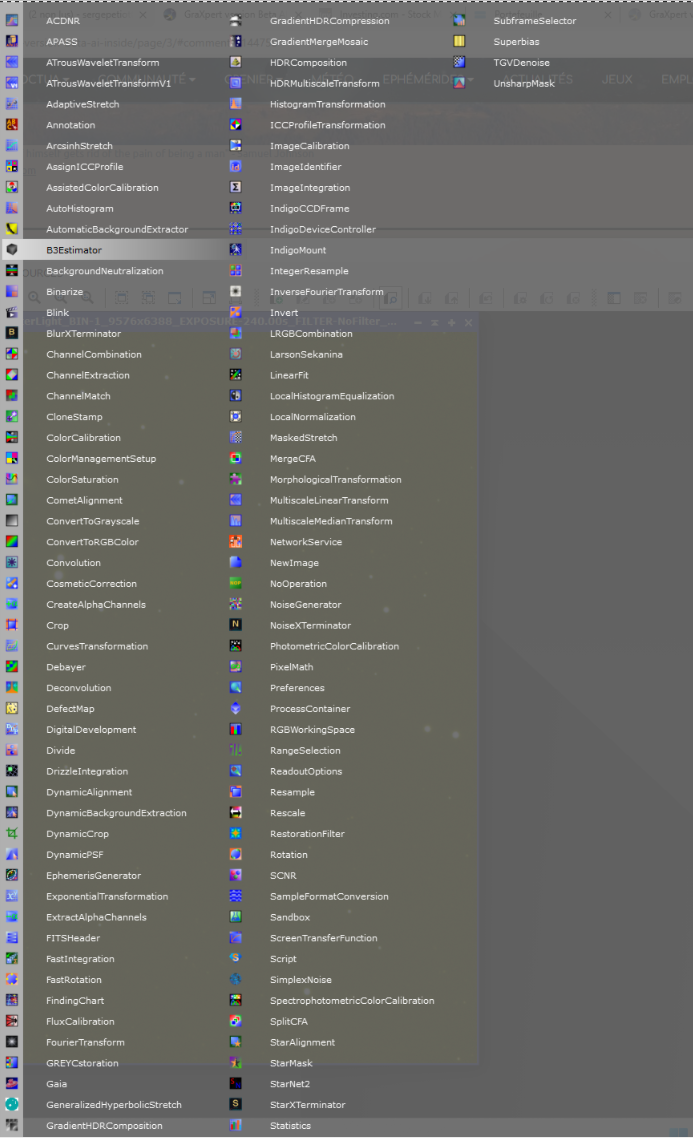

Non, pas encore testé, et je ne l'ai pas au bataillon celui là:
décidemment j'ai des souçis avec PI. Et pourtant toutes mes mises à jour sont faites...
