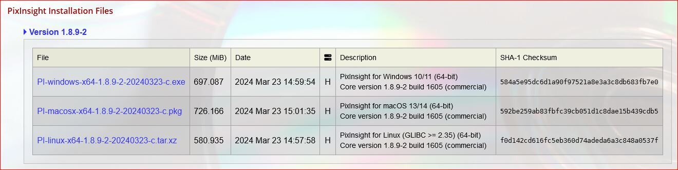

il y a 4 minutes, Petitprost a dit :
Salut Serge ,
La dernière version de PIX est la 1605 du 23 Mars 2024
Eric
Merci Eric😊
Pour l'installer faut faire comment, faut tout désinstaller et réinstaller?
a+
Serge
il y a 8 minutes, Petitprost a dit :
Salut Serge ,
La dernière version de PIX est la 1604 du 21 Mars 2024
Eric
Il y a même une build 1605 du 23 mars.
Il faut faire attention avec PI de ne pas confondre les updates "mineures" accessible lorsqu'on fait un check for updates avec les updates "majeures" qui elles ne sont pas signalées par le logiciel (va comprendre...) mais pour lesquelles on est informé par mail normalement. Ces updates là doivent être installées à la mano.

il y a 1 minute, C14edgeHD a dit :
du coup Nico😊, tu fais comment, tu déroule l'executable ou faut il désinstaller PI avant?
a+
Serge
Avec Windows, l'installeur va désinstaller automatiquement la version précédente (attention, ce n'est pas le cas sur Mac). Pas d'inquiétude.
Oui Pix pas à jour si tu n'as pas la bonne build.
Mais tu as dû avoir un mail de l'équipe de Pixinsight pour t'avertir.
Regarde s'il n'est pas mis en tant que spam peut être.
Sinon tu te connectes sur ton compte Pixinsight et tu as accès à la mise à jour.
Ça va le faire.

Première chose, il ne faut pas garder 2 versions de l'application GraXpert (version 2.x et 3.x).
En effet, la version 3.x va essayer de migrer le modèle IA de la version 2.x et GraXpert 2.x ne marchera plus.
Il y a un problème dans cette migration qui fait que même la version 3.x ne fonctionnera pas :-/
GraXpert version 3.x affiche alors un message d'erreur qui se termine par "File doesn't exist".
Comme précisé plus haut, le seul moyen de s'en sortir est d'effacer les modèles AI et traiter
une photo en Background Extraction et Denoising pour recharger les modèles d'IA.
Il faut ensuite vous assurer que vous avez au moins la version PixInsight 1.8.9-2 build 1597 mais je conseille le dernier build 1605.
un check updates ne contrôle que les versions des process et scripts mais en aucun cas ma version PixInsight core.
Comme expliqué plus haut, il faut directement regarder la dernière version sur le site PixInsight (https://pixinsight.com/dist/).
Sous Windows vous pouvez installer la dernière version par dessus l'existante.
Ensuite, il faut basculer sur le process et ne plus utiliser les scripts.
Pour cela vous mettez l'URL https://pixinsight.deepskyforge.com/update/graxpert-process/ dans RESOURCES > Updates > Manage repositories.
Ne pas oublier le "/" final et copier exactement cette URL dans PixInsight sans cliquer dessus sinon vous allez copier une autre URL légèrement différente....
Ne pas oublier de faire un check update, valider le download, redémarrer PixInsight et accepter l'update sinon rien ne va s'installer.
Enfin, si après installation vous ne trouvez pas le process GraXpert sous PROCESS > Etc alors faire un RESOURCE > Reset update et relancer PixInsight.
Cela devrait recharger tous les updates après un RESOURCES > Check updates.
J'espère que ce message vous aidera...

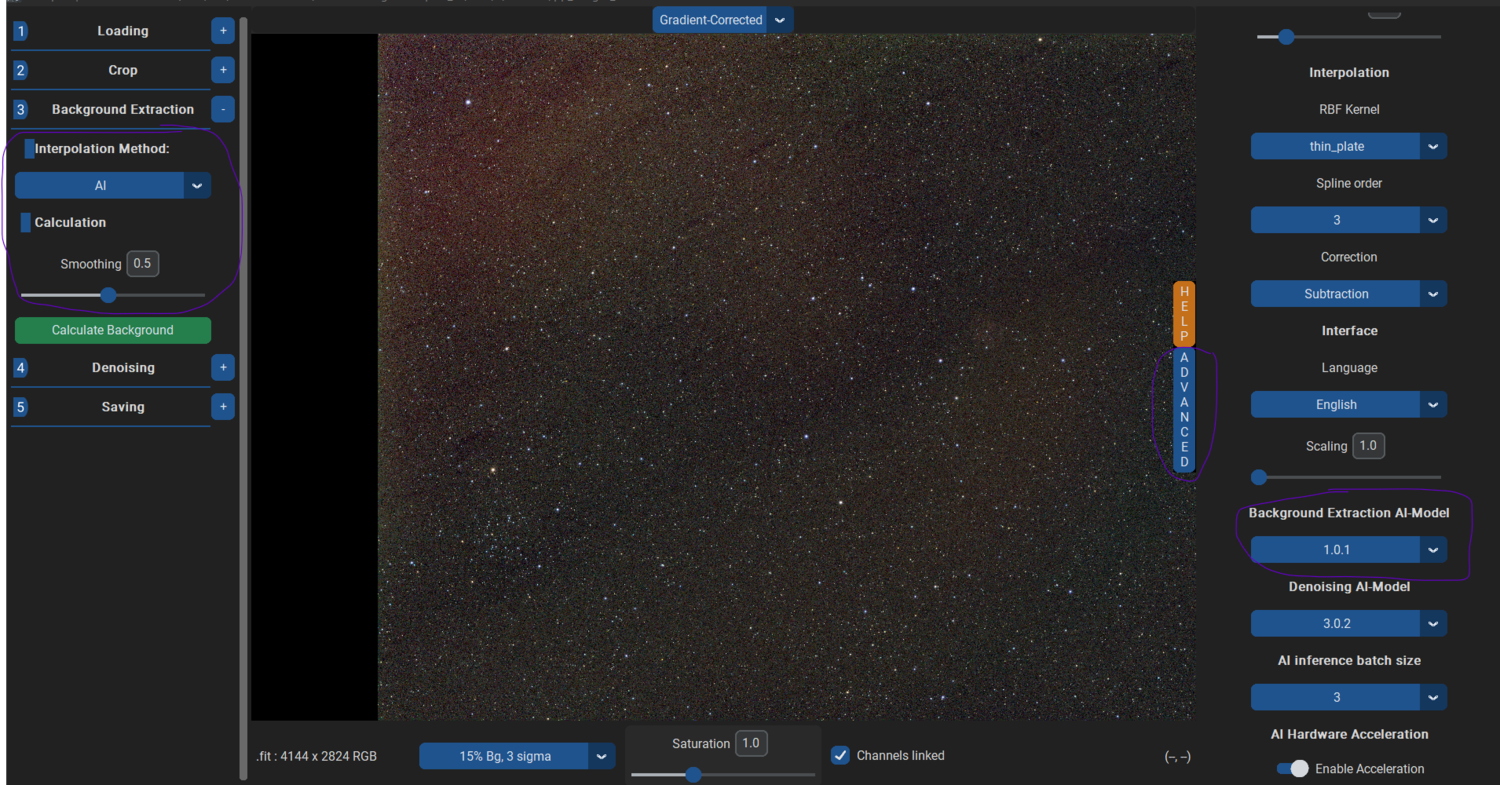

Pas de lien externe pour moi, tout se passe via le logiciel...
Aller dans Advanced, choisir Ai-model 1.0.1.
Au moment de lancer l'extraction du gradient en choisissant AI, s'il n'est pas installé, le téléchargement va se faire tout seul.
