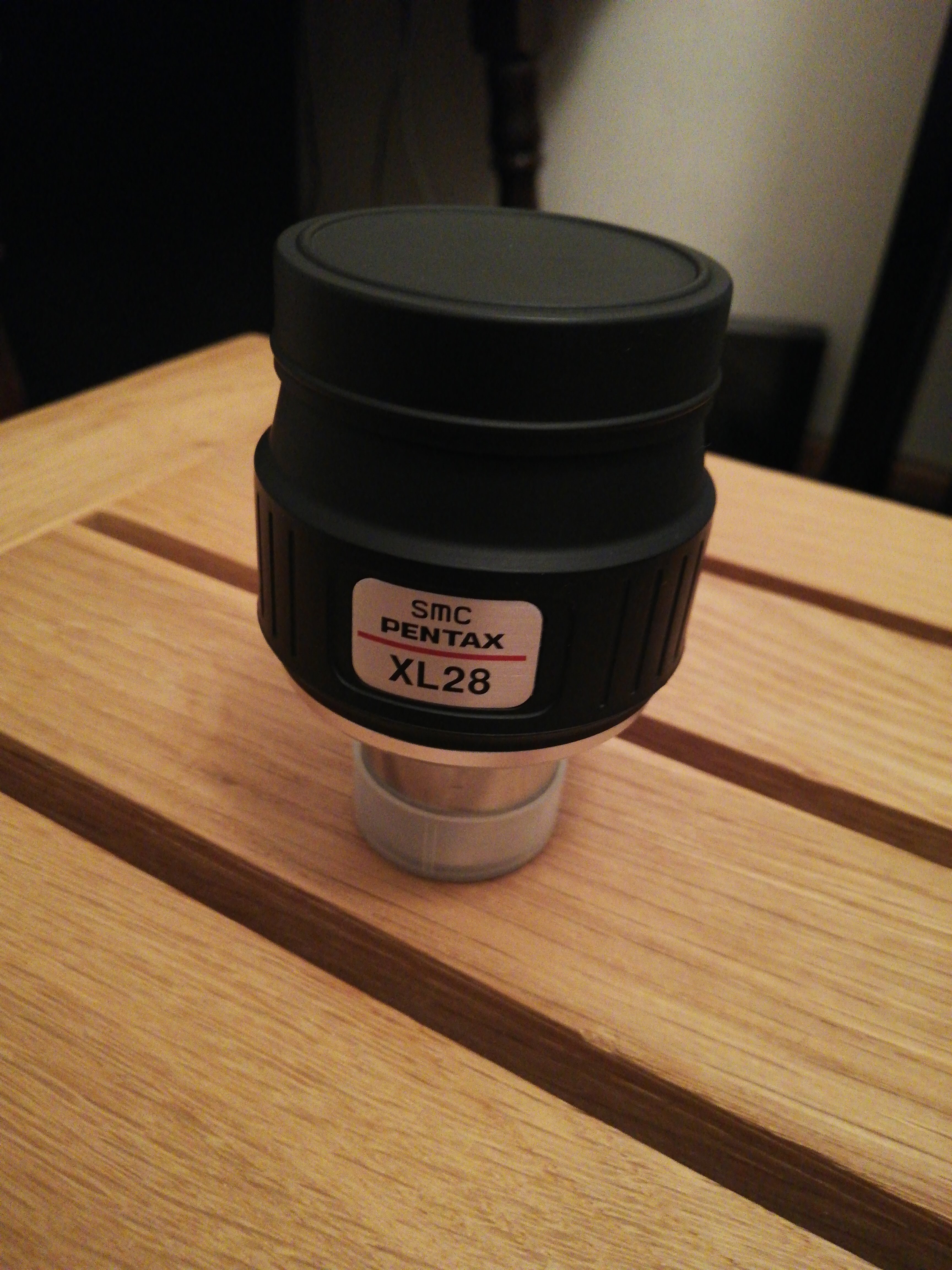

J'ai vu sur le net que sur cet oculaire il est possible de régler la bonnette . Il semblerait qu'elle soit coincée sur le mien ; impossible de la dévisser.  Qu'est ce que vous en pensez ?
Souvent c’est la graisse qui sert à lubrifier qui s’est solidifiée un peu et il suffit de légèrement soulever le bas de la bonnette à quelques endroits avec un tournevis très fin.
Ne pas forcer!
Modifié par sixela
Merci pour ta réponse. Problème résolu après avoir galéré pd 1h30 au moins avec différents outils . Il suffisait de retirer la bonnette en caoutchouc pour dévisser la bague à la main et sans forcer.
Modifié par jj06
Ah oui, parfois dévisser de l’intérieur marche mieux.
L’ultime outil à utiliser avec précaution, c’est d’essayer d’introduire du WD-40 sur les fils par le bas de la bonnette, mais difficile de ne pas en mettre un peu partout.
