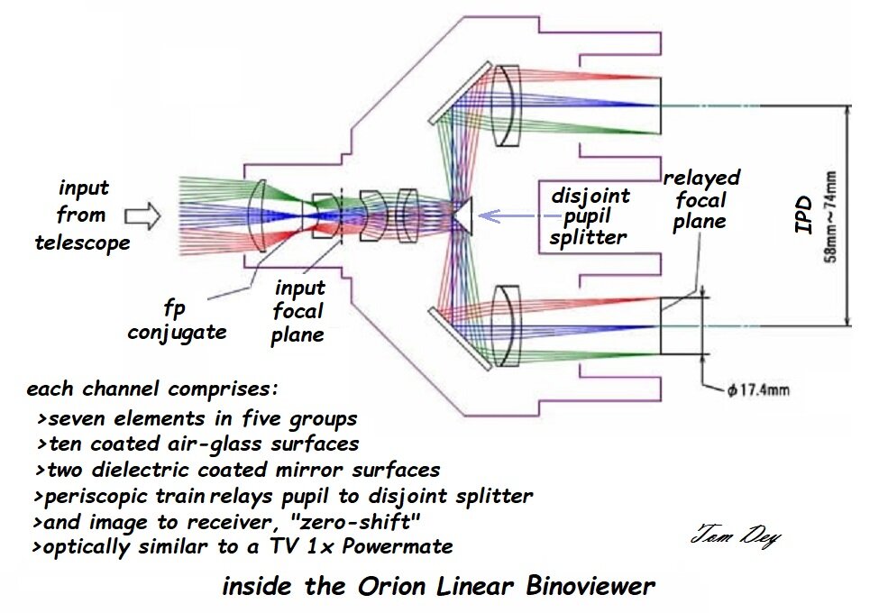

Apparemment de ce que j'ai lu les nouvelles binos ultra légère légères de type "linear" je crois qu'on les appel ici "binoculaire compensées" et qui n'ont plus besoin de barlow pour fonctionner font des merveilles, beaucoup d'utilisateurs en sont très content, le principe optique est un peu différent d'une barlow classique mais la qualité est là. J'ai souvenir que c'est Orion qui les avait introduite sur le marché en premier, depuis d'autres ont suivi. Même le très décrié Omegon s'y est mis : https://www.astroshop.eu/instruments/omegon-binocular-head-pro-tritron-bino-viewers-1-25-/p,57295 :)
Oui tu as raison adam,  la "clear aperture" n'est que de 17mm, cependant cela peut convenir pour pas mal d'oculaires il faut faire attention au diaphragme de champ (field stop en anglais). C'est certain ces binos sont plus adaptées pour le grand champ et seront donc moins performante pour le planétaire.
Modifié par Fredalamo

Il y a 3 heures, Fredalamo a dit :
 Avec 710 gr on ne peut pas dire qu'elles sont ultra légères... Elles sont même plus lourdes que ma tête bino basique sans marque: 580 gr
...font des merveilles, beaucoup d'utilisateurs en sont très content,
Oui j'en suis assez content mais il faut savoir qu'elles provoquent des reflets sur les objets très lumineux en particulier sur les planètes. Voila ce que j'en disait en 2020:

Je m'aperçois qu'il faut un peu d'historique sur le sujet, quelques idées de la part de quelqu'un qui a utilisé de la bino professionnellement... et aussi en astro pour le plaisir.
Pour un seul prisme BAK4 (et pas les merdouilles pleines de micro-bulles en BK7 et qui prennent du temps pour la mise en température) c'est f/6.5 mini chez Zeiss.
Pour les binos à miroir : il n'y a que celle de Denis Levatic qui valent le coup.
Pour les compensées avec un train optique, c'est une accumulation de passages de lentilles et de réflexion qui accumule les défauts. Quand on est tout près du plan focal, l'impact d'un défaut c'est démultiplié.
(dixit quelqu'un qui était préposé à l'entretien des optiques du labo de micro-électronique à l'école d'ingé et qui ralait après le papy technico-commercial Olympus qui lui, lui répondait gentillement : "à chaque usage le bon outil"...)
L'expertise en OCA télécentrique réglable, on ne fait pas mieux : réglage de tirant, compensation des aberrations dans une gamme de f/D d'entrée. Tous ça concentré en deux doublets éloignés du plan focal et ça se passe mieux que certains bricolages.
Al Nagler s'est un peu restreint avec les siennes qui sont fixes, mais il a eu l'intelligence de mettre un peu de grossissement quand on bouge le tirant pour pouvoir ajuster. Une réglable ça impose des pièces mécaniques et des manips pour régler, ça convient pas à tous les clients qui utilisent les télécentriques pour autre chose..
Les prismes haute qualité, c'est un indispensable et vu qu'il y en a 4 + un splitter semi-traité : c'est ça qui coute, la carcasse de la bino compte aussi, c'est de la précision d'alignement.
En bref 400€ c'est pas excessif pour 14.5mm de champ non vignetté. (prévu pour des ortho 18mm 42°, prisme de 27mm on perd des mm d'ouverture avec le trajet dans la bino : 1/14 par mm traversé à f/7 et moins la marge de 2mm pour les reflets.

Il y a 3 heures, adamckiewicz a dit :
C’est de l’astigmatisme, mais il est rendu visible par le grossissement en aval, si tu grossis en amont ça doit pas plus se voir?
Non, sauf si la qualité optique du "train périscopique" laisse à désirer.
Il y a 2 heures, jean 07 a dit :
J'avais cru comprendre que les prismes donnaient 2 images à fusionner et les miroirs 2 demies images ?
Non, et c'est évident : notre œil gauche ne voit pas la partie gauche de notre champ de vision et notre œil droit la partie droite. Les deux yeux voient obligatoirement la même chose, sinon, ça n'a aucune chance de fusionner.
Voilà comment ça fonctionne réellement : un œil reçoit la lumière provenant d'une moitié de la pupille d'entrée (le miroir pour un télescope, la lentille de devant pour une lunette), l'autre celle qui provient de la seconde moitié.
La pupille d'entrée pour chaque œil n'étant plus un disque mais un demi-disque, la tache de diffraction n'a pas la symétrie circulaire habituelle.
Voilà ce que ça donne pour une lunette :
Et pour un télescope obstrué à 30% :
