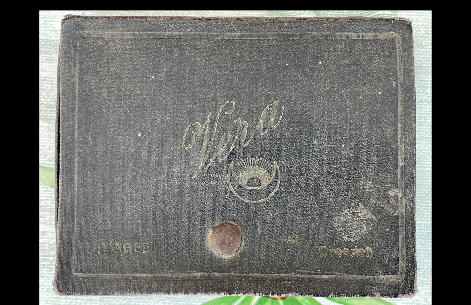

Bonjours chers Astrams passionnés de vintage,
J'ai retrouvé au fond d'une armoire un coffret que m'avait offert un ami voici déjà 10 ans et que j'avais oublié.
Sur le coffret il y a écrit "Vera - Dresden", avec un logo représentant une lune et un soleil. Cela vient d'Allemagne avec l'indication de la ville de Dresde, par contre j'ai rien retrouvé pour l'instant sur la marque "Vera".

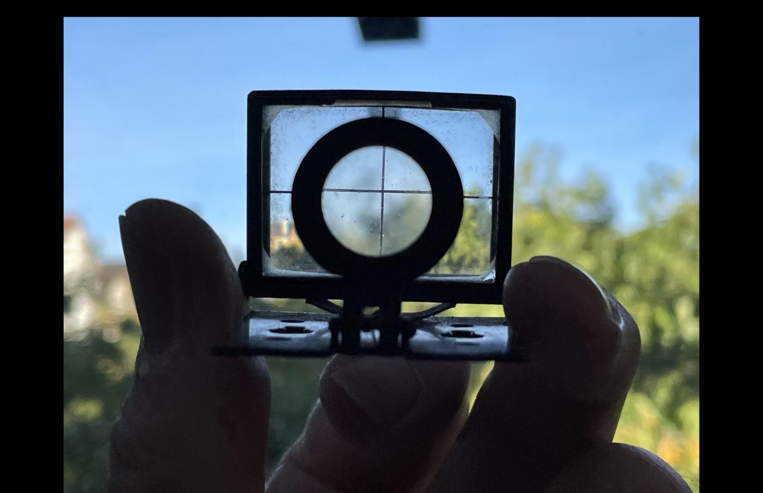

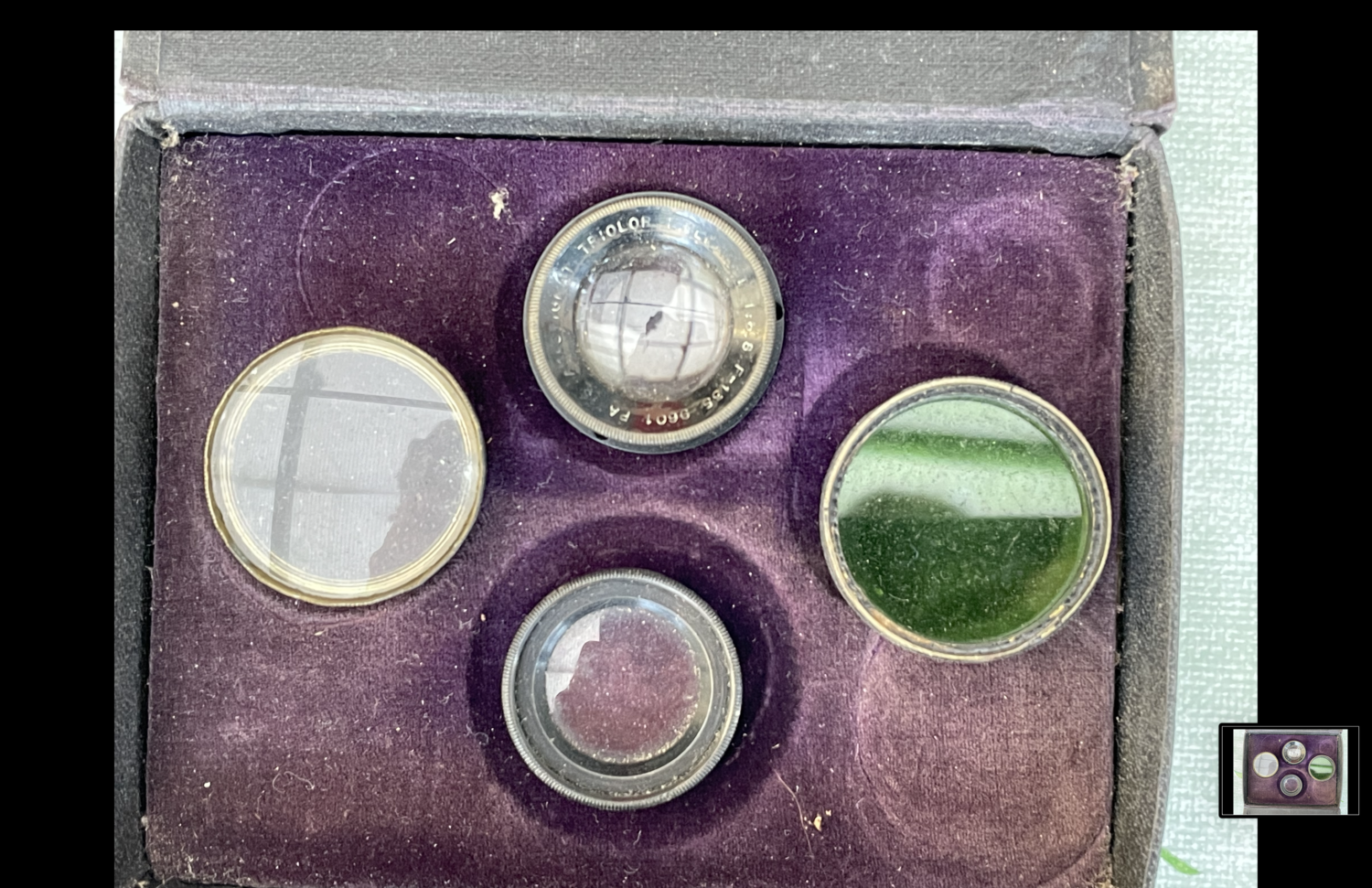

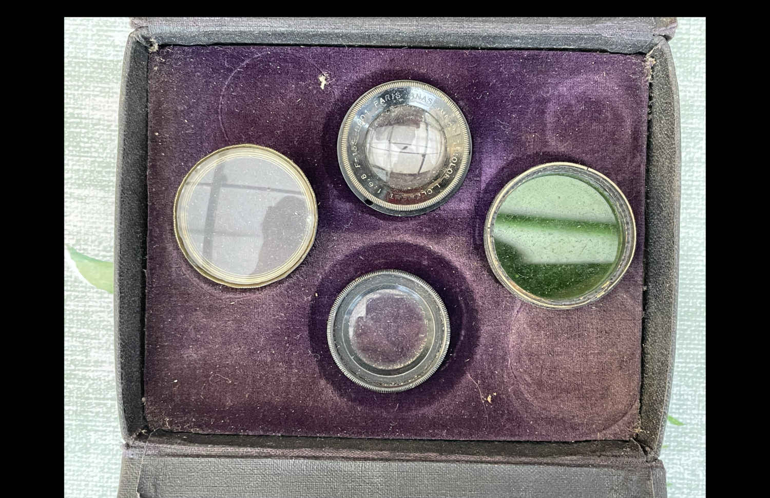

A l'intérieur je me pose des questions, il y a 3 éléments qui ressemble à des oculaire astro à vis (mais sans les petits tubes de coulants) dont un de couleur verte qui est un filtre, il y a un petit objectif d'appareil photo ancien de marque française qui n'appartenait pas à l'origine à ce coffret. Enfin un viseur réticulé ancien, qui devait être fait pour un appareil photo également.
Pour ce qui est des "oculaires présumés" d'après vous ? Etait-ce des objectifs d'appareil photos anciens ou des oculaires à vis ????
Enfin je me demande si je pourrais pas adapter ces "oculaires" pour ma grande lulu, car c'est presque le même diamètre que le jeu d'oculaires antiques que j'avais acheté.Capturedecran2023-10-17a11_24_27.thumb.png.46167ab1d94663933c6a630d384baca1.pngCapturedecran2023-10-17a11_24_35.thumb.png.cf5668324501fdbcbc56bb1034fff599.pngCapturedecran2023-10-17a11_24_41.thumb.png.bc46f31f94a3160e77b8f3b84207a8af.pngCapturedcran2023-10-1711_24_51.thumb.png.baa0f681735a34e26890c99ebc53123f.png
