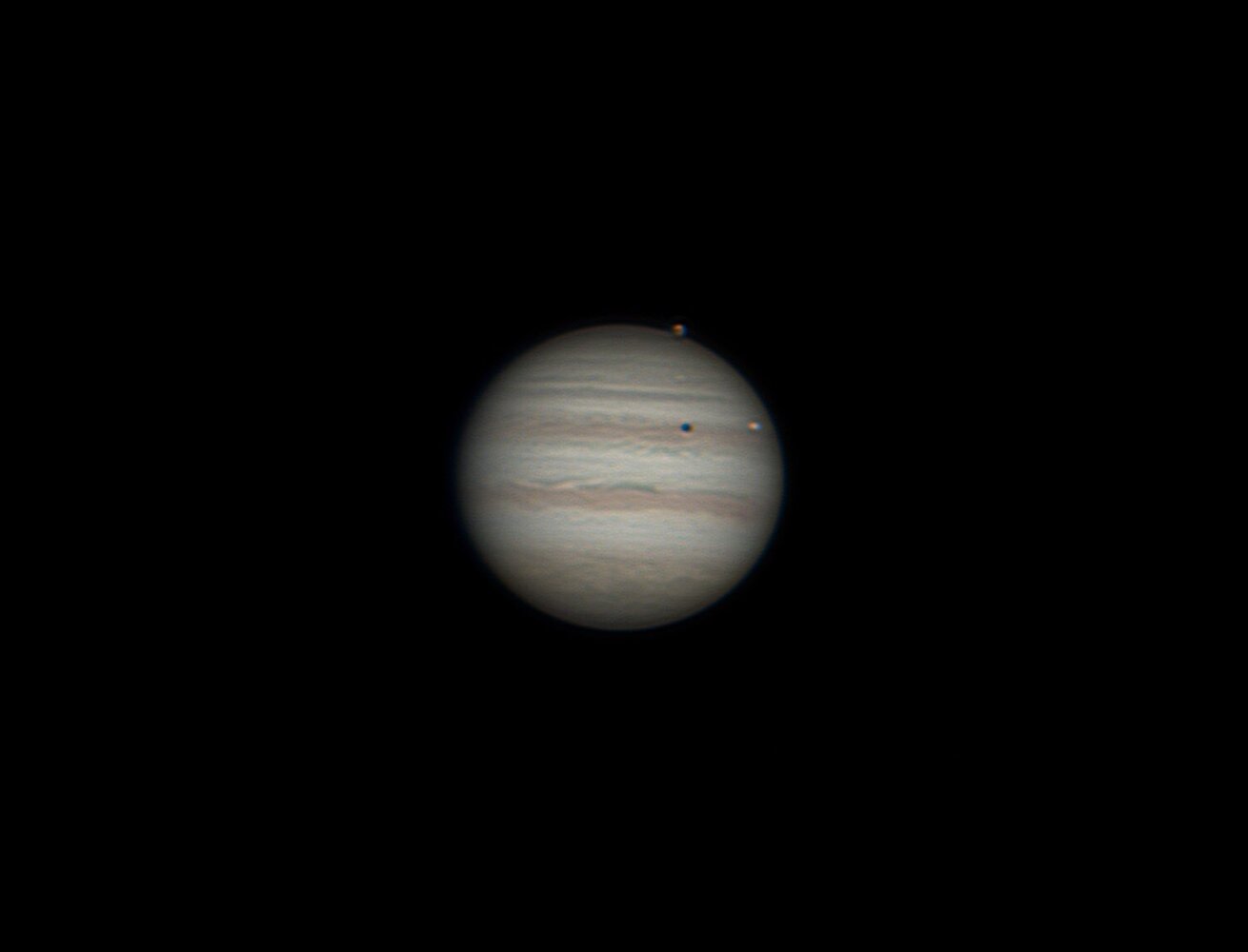

Re,
Voici Jupiter du 13 octobre,
C8 + ASI462 + ADC ZWO + IrCut
Acquisition Firecapture
Me souvient plus des paramètres mais comme Saturne j'ai poussé un peu l'expo et le gain pour avoir un peu de couleurs
Gain dans les 300 exposés peut être entre 5 et 10 ms
Traitement Astrosurface + Gimp
2023-10-13-0426_9-U-RGB-Jup_lapl6_ap592astroG2.thumb.jpg.44348d4502060e3b05e3a05cfa5b0dca.jpg
Manuel
Modifié par cezanne
  • J'aime 6
Belle prise mais tes couches ne semblent pas alignées.
Peut-être un problème d'ADC, mais comme je n'en ai pas, je ne peux pas vraiment te conseiller ne sachant pas comment ça marche.
J'ai essayé de rattraper ça avec Astro-Surface mais je n'ai pas mieux.

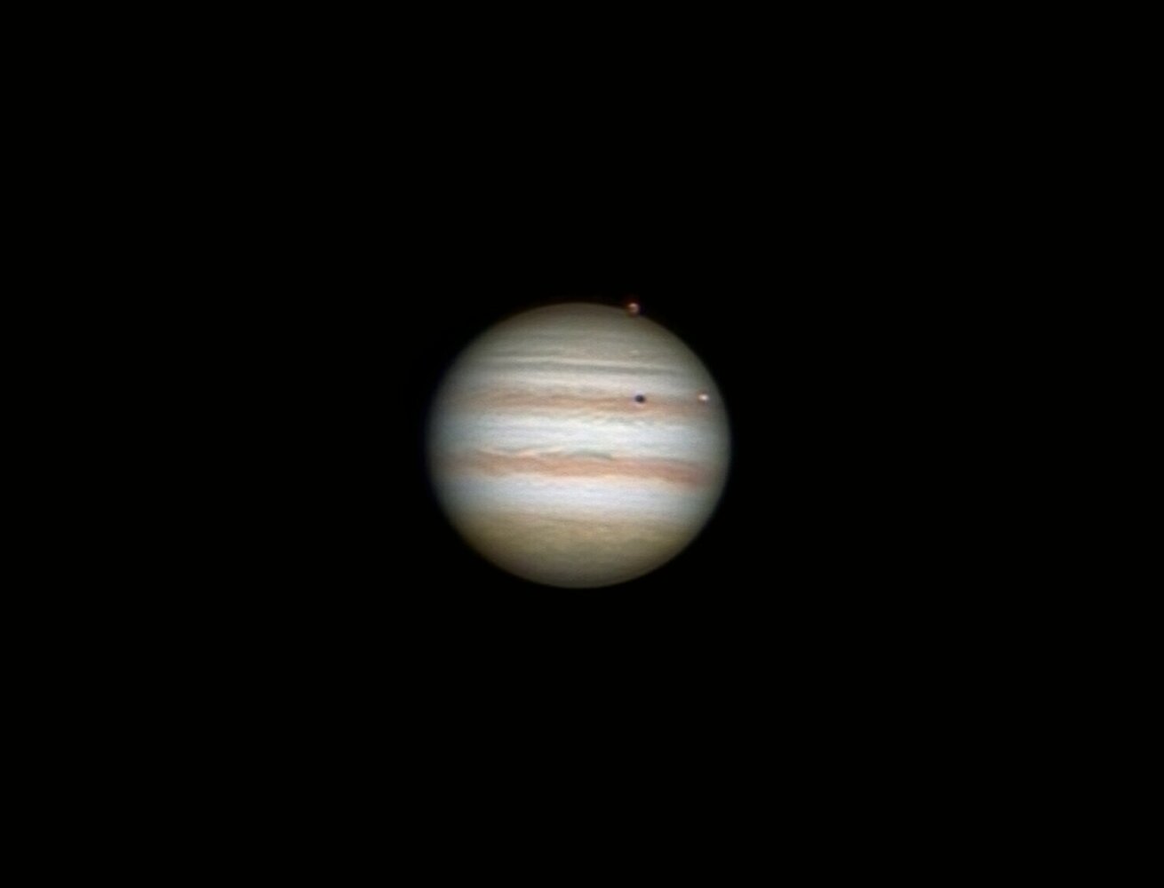

Il y a 2 heures, cezanne a dit :
Tu as fais quoi exactement ?
Dans Astrosurface: balance des blancs auto puis 2 passes de saturation, et un coup de color denoise.
