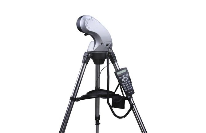

Je suis équipé depuis 2007 d'un maksutov 127/1500 avec une monture AZ Synscan de Skywatcher. Celle-ci :
En commande, j'ai la raquette Syntrek (avec 9 boutons). Celle-ci :
En jouant un peu avec, j'ai fait faire n'importe quoi à la monture….
Je ne savais pas qu'il existait des combinaisons de boutons pour activer des fonctions. Ce que j'ai vu après en cherchant la notice sur internet…
Aujourd'hui, la monture est dans l'incapacité de tourner vers la droite en position lente ou rapide, parfois elle le peut… Parfois c'est vers le haut…
En position "guide", le télescope avance cran par cran (une impulsion = un cran).
En position "slow", il ne bouge plus
En position "fast", il avance de quelques crans.
Hier, il bougeait dans tous les sens, sauf à droite, en position slow…
J'ai contacté la boutique qui l'avait vendu il y a fort longtemps, et on m'a conseillé de court circuiter les bornes d'alimentation de la monture (sans alimentation naturellement), pour remettre le calculateur à zéro.
Quelqu'un a déjà fait ça ? J'ai tenté avec un trombone, mais la monture ne change pas de comportement ! Quelle vilaine !
Je ne suis pas très bricoleur, j'ai peur de mal faire…
En jouant avec la télécommande, aurais-je pu faire cramer la carte ?
Par avance, merci pour votre aide !
