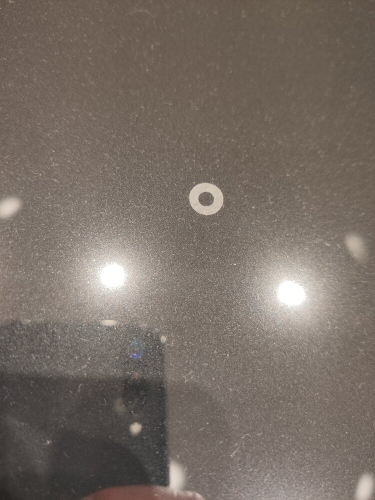

Bonjour a tous!
Comme certains le savent j'ai acheté un SW 200/1000 d'occasion.
Je trouvais le miroir primaire très sale, et Je suis en train de le nettoyer selon le tuto YouTube tuto astro.

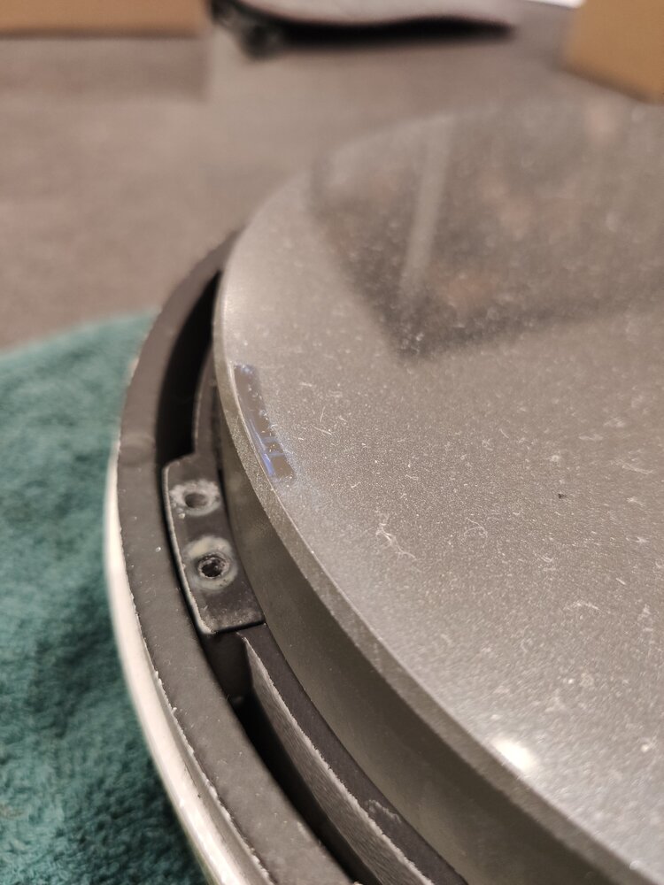

Cependant j'apercois que le miroir possède une couche un peu Granuleuse (qui floute un peu l'image) Est-ce normal?
Surtout que cette couche n'apparaît pas sous les pattes de fixation.
J'ai peur que l'ancien propriétaire ait nettoyé pas comme il faut le miroir...
J'essaie de vous mettre quelques photos.
Pouvez vous m'aider svp?
C'est l'humidité qui a agglomérée et collée la poussière.Tu vas plus le reconnaître après un bon nettoyage ;) Mon miroir est dans un état similaire, faut que je le nettoie aussi 😅

Merci! Ça me rassure! Après un premier nettoyage il y a du mieux mais Je vais recommencer 😁

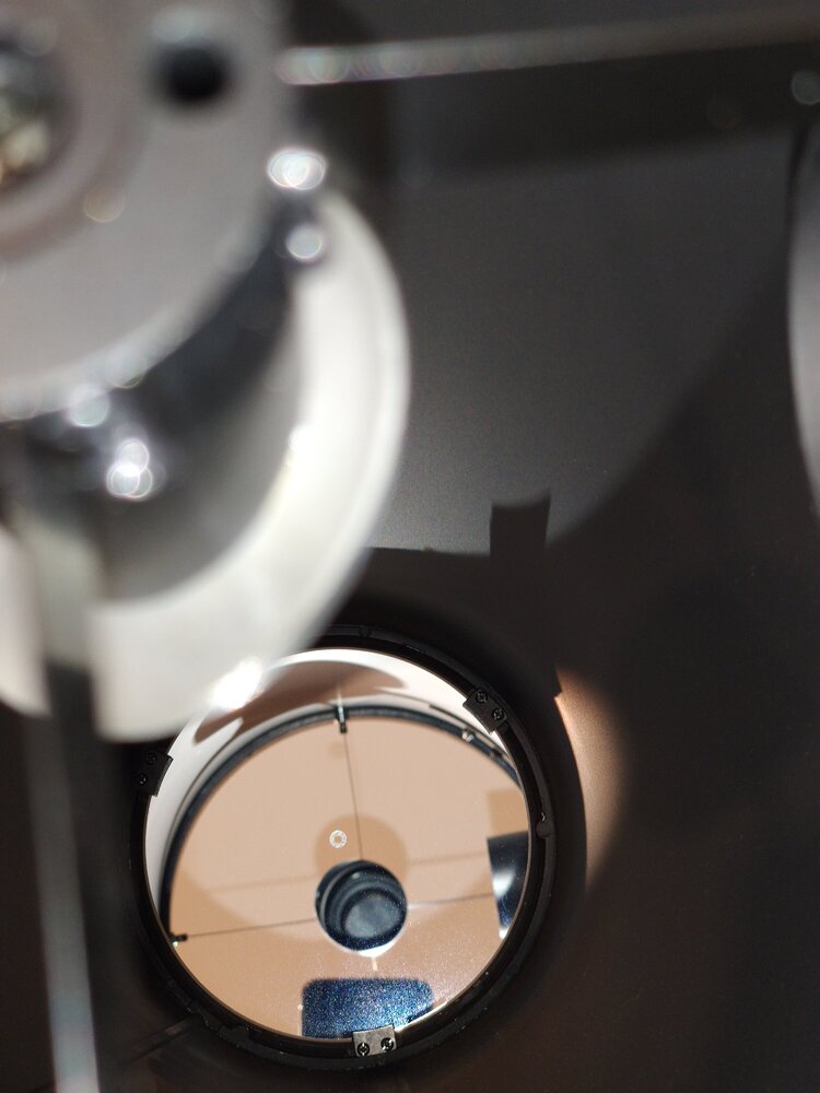

Oui elle est restée mais le fait d'avoir "frotté" avec le cotton l'a bien atténué. La réflectivité est vraiment meilleure maintenant, il y a juste quelques petits grains qui restent
J'ai oublié de reprendre en photo avant remontage
Mais j'obtiens ceci, la photo exagère un peu la réalité
