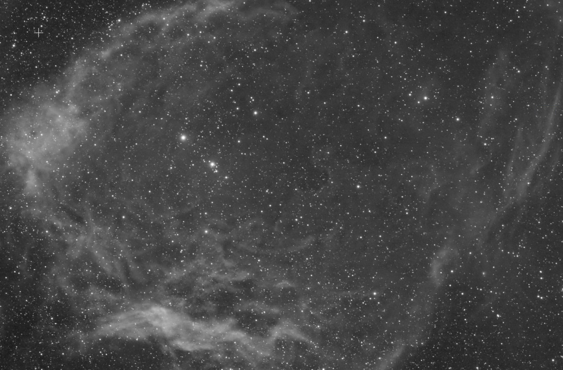

En fait le Ha, franchement, nickel, comme souvent dirais-je, et là j'ai dû jouer sur le signal mais la nébuleuse SH2-129 donc qui contient Ou4 (Calamar) est très présente et fournie.
C'est aussi ce qui fait que le Calamar, ténu et translucide, disparait dans le rouge de SH2-129...

Pour répondre aux curieux et poursuivre avec des échantillons, voici une capture d'écran des couches empilées mais après Starlign, DynamiCrop, BlurX/NoiseX.
Le ScreenTranfer a été fait a ce moment la, la rendu à l'écran est donc ce qu'il est (en outre après NoiseX, toujours hasardeux).
NE PRENEZ PAS PEUR sur les étoiles et parties sombres, mon STF est paramétré en mode "hard/boost" :)
(Vu que je fais un stretch toujours manuel)
J'aurais bien transmis mes fichiers xisf (ou même FIT) mais malheureusement, j'ai une connexion Internet tellement **!**!** que c'est pas la peine :)

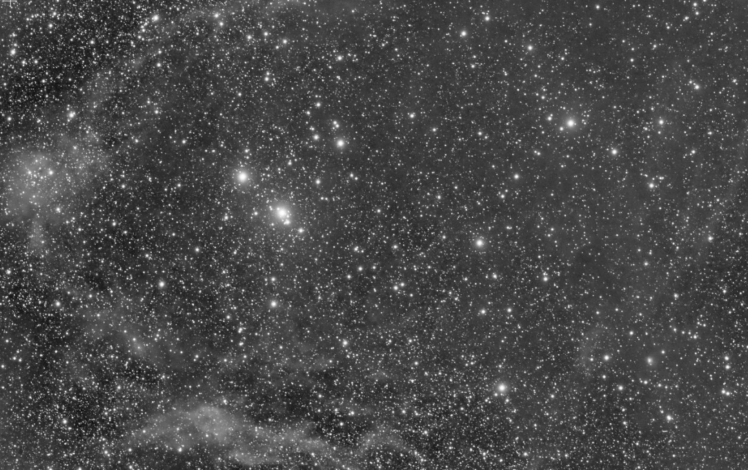

Couche OIII
Couche Ha

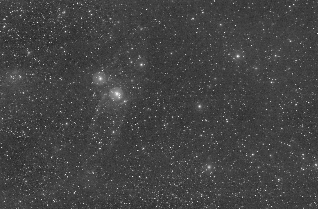

Couche L(PRO)

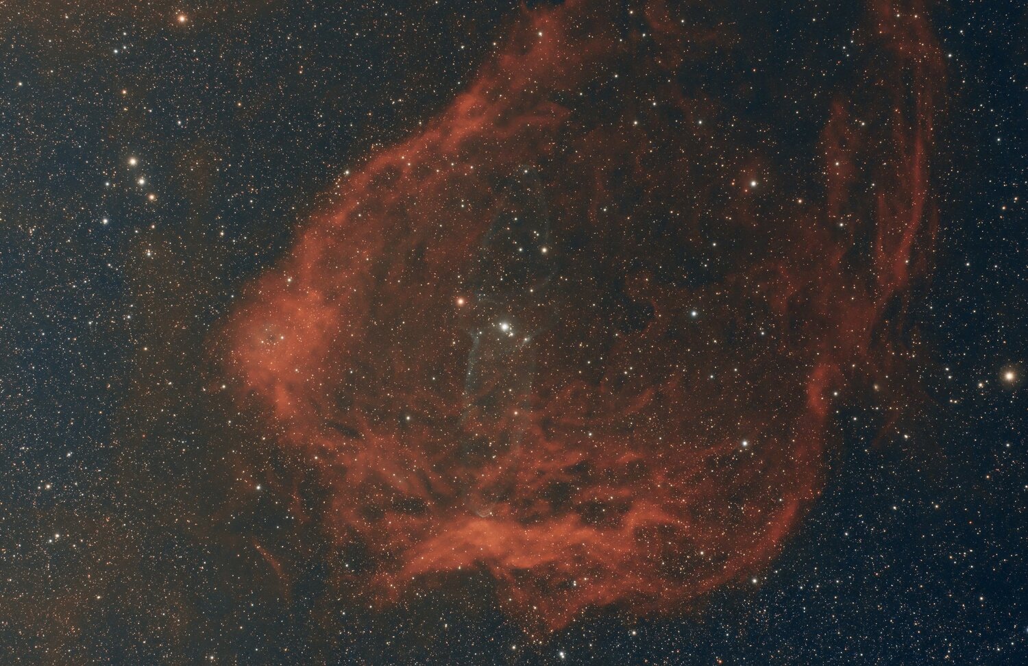

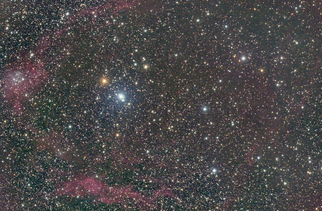

Couches RVB (avec SPCC fait)

ben on le voit quand même ton céphalopode! Mais c'est sûr qu'avec ces halos, c'est dommage vu le temps passé dessus...
Moi qui avais entretenu le début de l'idée de peut être essayer de le capturer à l'hyperstar et sans filtres, je passerai mon tour finalement.
mais essai de regarder le RVB pour voir si tes halos ne viendraient pas des filtres justement.

ah oui, c'est bien l'OIII qui fout la m***e manifestement.

**céphalopode** : on  a eu la même idée :)
Sur la couche OIII c'est flagrant en effet.
Sur le L-pro ça bavouille un peu mais largement plus diffus.
Donc se concentrer sur le filtre OIII spécifiquement je pense.

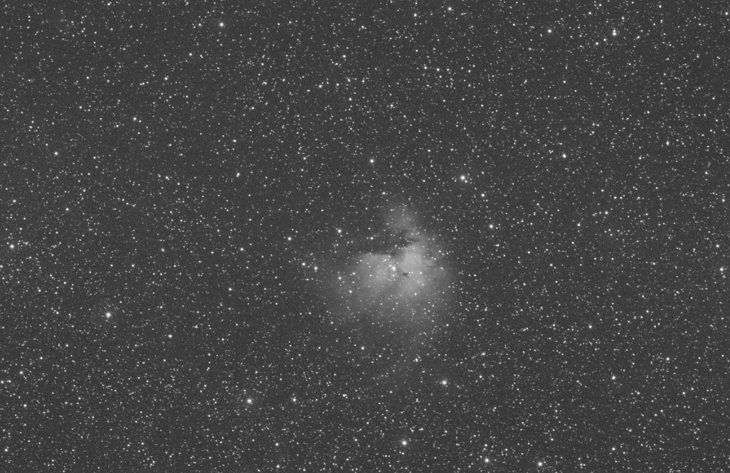

La couche LPRO, d'une part le STF ne lui rend pas justice et quoiqu'il en soit, je ne garde en général pas les étoiles du LPRO si j'ai du Ha.
Mais ci-dessous, issue de mon pacman récemment posté, la couche OIII, pas du tout ce phénomène...mais pas d'étoiles brillantes isolées c'est certain.
C'est donc un concours de paramètres je pense, et sur la couche OIII
