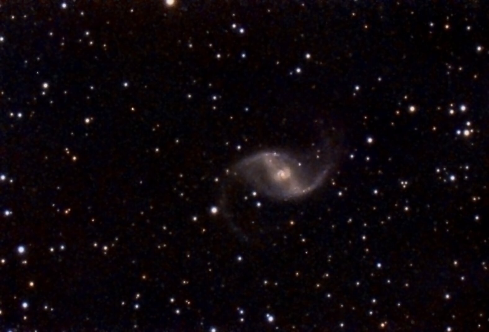

Galaxie NGC1530 - C8 - Player One Neptune-c II 464 - 25/09/2023
L'automne s'est finalement installé dans les Hauts de France également.
J'ai un peu de temps pour traiter les images acquises fin septembre et début octobre.
Voici une autre version de NGC1530, avec la PO Neptune-c II 464, plus délicat à traiter qu'avec la caméra refroidie.

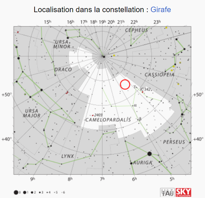

Pour rappel, elle se situe dans la Girafe.
Les infos:
Celestron C8 + réducteur f6.3  Antares @ 1430mm
Player One Neptune-c II imx464 + ircut Player One Anti-halos
Monture HEQ5 kit courroie Rowan
Autoguidage lunette 70x400, Asi290mm / PHD2
Acquisition NINA
271 x 45s
Gain 85
Traitement Sirilic, Siril, pix.

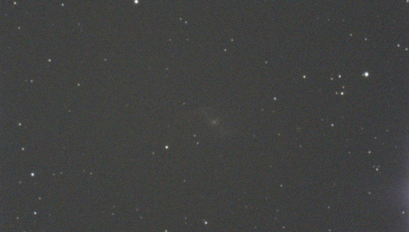

Une brute de 45s:

ouuuh, encore une cible à copier, elle est bien belle...
et barrée comme je les aime.
c'est "l'Amp Glow" qu'on voit sur la brut en bas à droite?

Salut Serge, et merci :)
Elle vaut le détour celle-ci, bien adapté à ton caleçon-hélicoptère  C14 :D
Oui c'est bien l'ampglow.
Comme c'est la caméra planétaire, celle-ci n'a pas vraiment de dispositif anti-ampglow car destinée à faire des acquisitions de l'ordre de quelques millisecondes plutôt que 45s ou 60s par pose unitaire.
Sur Jupiter ou Saturne, avec une expo à 10ms ou 25ms on ne voit pas l'ampglow.
Si retournement au méridien, j'ai de l'ampglow visible des 2 côtés, un léger crop et c'est gagné.
il y a 29 minutes, sebseacteam a dit :
Mais pourquoi diable tu te sers d'une caméra planétaire pour faire un galaxie!?
il y a 21 minutes, Archer92 a dit :
Joli boulot comme d'hab !
Seb c'est mon gourou! nous marchons tous dans son ombre (moi en tout cas)...🤭
a+
Serge
il y a 4 minutes, C14edgeHD a dit :
-Pour avoir des pixels plus petits
-Pour pas faire comme tout le monde
-Par défi perso
-Par envie d'explorer des chemins de travers et de traverse
-Pour aller plus loin dans les poses rapides (même si ici avec 45s c'est pas rapide)
Prochaine étape: session caméra planétaire mono puis couleur sur la même galaxie.
Avec toutes celles que j'ai faites, je commence à avoir un petit catalogue bien rempli, et j'ai donc quelques candidates qui mériteraient plus d'attention de ma part ;)
Il y a 4 heures, sebseacteam a dit :
1-Pour avoir des pixels plus petits
2-Pour pas faire comme tout le monde
3-Par défi perso
4-Par envie d'explorer des chemins de travers et de traverse
5-Pour aller plus loin dans les poses rapides (même si ici avec 45s c'est pas rapide)
Je comprends parfaitement les raisons 2, 3 et 4 (gros up là 👍) mais je suis moins convaincu par 1 et 2!

J'aime beaucoup celle ci, je l'avais faite avec mon ancien set up , faudra que j'y retourne 🙂.
Belle image.
Quand il fera bien froid , il sera plus facile de manier les cam planetaires.
J'ai commencé comme ca , avec ma 385 mc, mais je n'ai jamais  posé aussi longtemps de memoire....mais ca passe !, bien tenté (comme quoi il ne faut pas toujours vouloir faire comme tout le monde)
Par contre , pour la taille des pixels et donc l'échantillonnage, je me demande si il est vraiment utile de beaucoup descendre , en poses relativement longues, vu nos ciels.
Perso j'ai une fwhm autour de 2.4 en general (en poses mi courtes) et suis a un echantillonage de 0.7.
Je pourrai passer la 294mm en bin 1 et passer a 0.4 (toujours au dela de la resolution de mon instrument) mais je doute du bénéfice rapport a mon seeing , d'autant que je perdrai en rapport signal-bruit.
Ce n'est pas pareil en poses tres courtes avec tri drastique des brutes bien sur.
