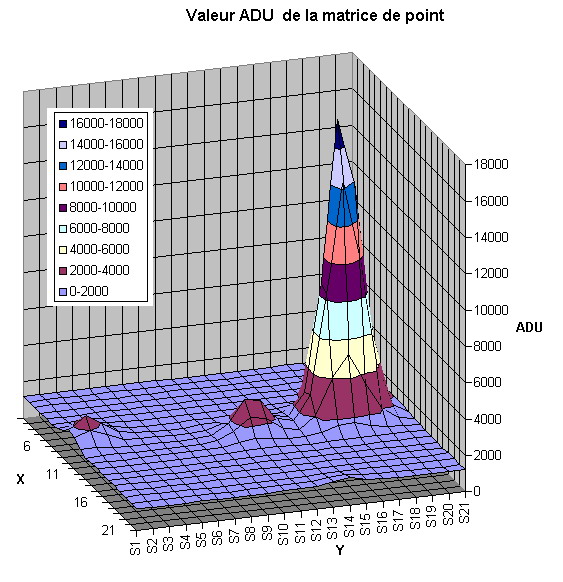

Cas 2 : Etoile ayant une voisine brillante
La présence d’une étoile brillante perturbe la détection des étoiles plus faibles. Ce cas est maintenant résolu.

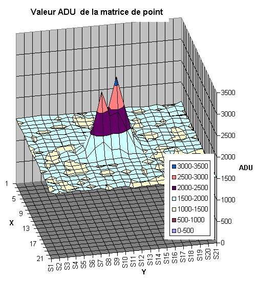

Cas 3 : Les étoiles collées.
Ces étoiles n’étaient pas détectées non plus. La correction de programme permet de les détecter mais une vérification manuelle est toujours de rigueur.
