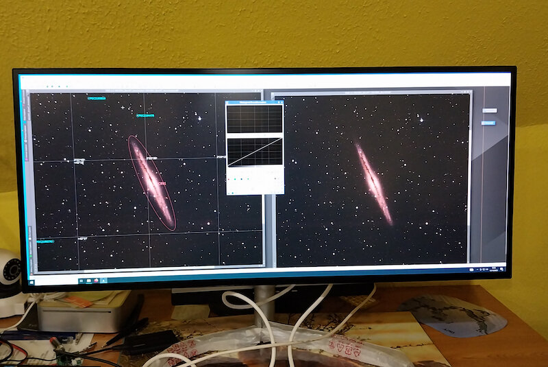

Je viens de réceptionner mon nouveau moniteur pour l'astro (et aussi pour d'autres choses B)  ) : un LG 34" réglé à la résolution native de 5120 x 2160. Ça va me changer de l'actuelle résolution de 2520 x 1300 :banana: :

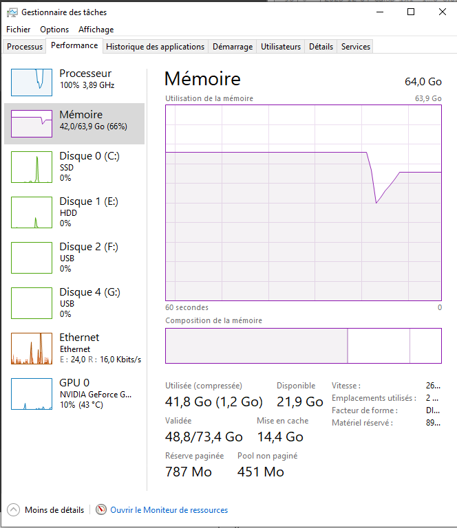

Salut à tous,
je suis en train de traiter une image de la 6200 en Bin1 sur ma config actuelle:
Faut vraiment que je remplace ce uP, mais Je suis bien content d'avoir installé 64 GB de RAM...

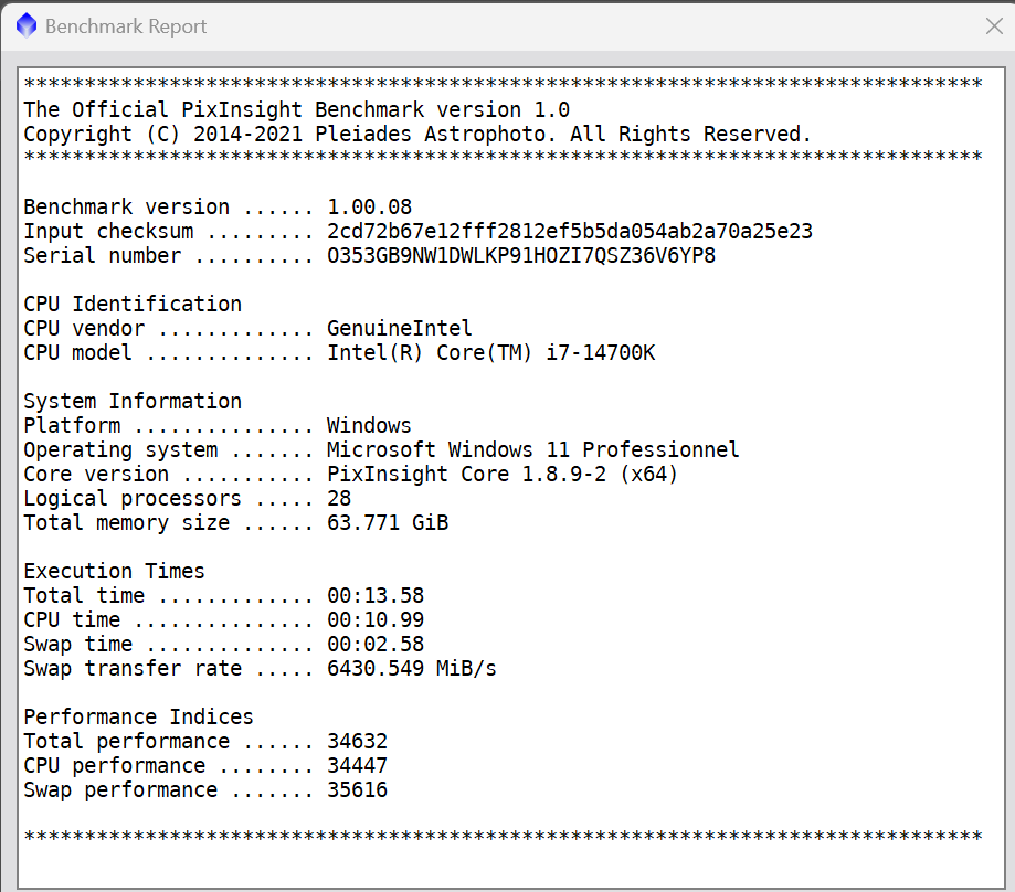

Sous Pix, j'ai donc réalisé un Benchmark, voilà ce que ça donne :
A+++++
Florent
Modifié par Floastro
Salut Florent
Voila des résultats qui vont te permettre un meilleur confort d'utilisation 👍
Mes résultats sur ma nouvelle config décrite un peu plus haut :
On retrouve à peu près les mêmes valeurs pour des processeurs "cousins". Il faut dire qu'avec mon ancien PC, les "Performance Indices" étaient respectivement à 2961 / 3344 / 2015. Ça me fait un gap énorme, un bon x 10 !

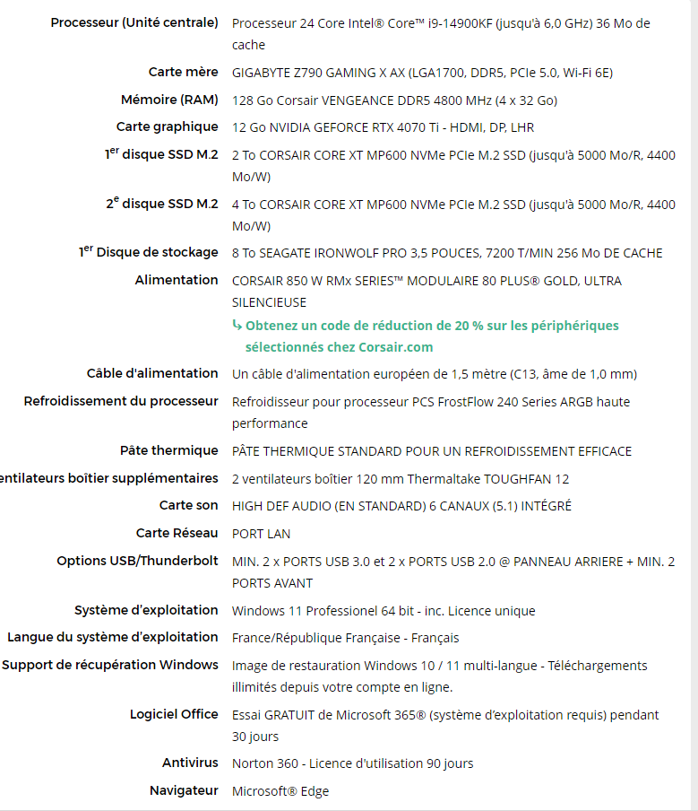

Salut
je reviens ici avant "d'appuyer sur le bouton" et commander un nouveau PC.
Voici la config:
des remarques de ceux qui s'y connaissent vraiment (donc à l'inverse de moi...)?
J'ai quelques doutes sur le refroidissement du proc.
a+  et Merci
Serge
Modifié par C14edgeHD
Salut Serge
Concernant ta config, j'ai quelques remarques :
Tout dépend de ce que tu utilises comme logiciels pour l'astro (entre autres) :
Les tests que j'ai réalisé avec Siril montrent que CPU, RAM et SSD sont utilisés à 100% selon les phases du pré-traitement/empilement.
Astro Pixel Processor et Pixinsight utilisent essentiellement le CPU. RAM et SSD ne sont pas beaucoup sollicités. Avec mes 64Go de RAM, Pix et APP utilisent moins de 20Go de mémoire. Et coté SSD, il y a beaucoup de marge sur le taux de sollicitation, je ne parle pas de la capacité.
Dans tous les cas, le GPU n'est pas sollicité. Il y a quand même cette histoire de CUDA que je n'ai pas encore regardé.
Concernant ton processeur, il est 1à 2% plus rapide que le i7-14700K et il est environ 180 euros plus cher. A méditer
https://cpu.userbenchmark.com/Compare/Intel-Core-i7-14700K-vs-Intel-Core-i9-14900KF/4152vsm2212218
Coté RAM, j'étais parti sur 64GO en 2 barrettes de 32Go pour conserver 2 slots de réserve en vue de me permettre de passer à 128Go en cas de besoin. Vu que j'utilise APP et Pix, 64Go sont très largement suffisants. Le passage à 128Go n'est pas à l'ordre du jour.
Et pourquoi ne pas en profiter pour prendre un modèle un peu plus rapide, à 6400MHz ?
Pour les SSD et le DD, les capacités me semblent adaptées, dans le sens où j'ai cette config qui fonctionne très bien.
2To peuvent ne pas être suffisants pour certains traitements.
Avec des temps de poses plutôt courts (30s), j'arrive assez facilement à 1000 images à traiter. Sur NGC891 en poses de 5s, je suis monté à 2400 images. Sur un disque de 2To, le prétraitement ne passe pas avec APP, d'où le montage d'un 4To. Et encore, il faut en mettre le moins possible, juste la séquence à traiter.
Également pour les SSD, pourquoi ne pas prendre un peu plus rapide ? Des Lexar à 7400Mo/s en lecture et 6500Mo/s en écriture. J'ai testé les miens et j'arrive à 7200Mo/s en lecture, ce qui est très proche des spécifications annoncées.
Pour le refroidisseur, vu la puissance à évacuer, il faut prendre au moins un 360mm avec 3 ventilos. Je vois bien chez moi que malgré le 360mm en watercooling, le processeur monte quasi aux limites de températures lorsqu'il est à 100%.
en permanence et ce, sur tous les cœurs ! Il faut également le boitier en conséquence pour monter le radiateur.
Mon alim est une 100W, mais je ne sais pas dire si j'ai beaucoup de marge lorsque tout tourne à fond, le GPU n'étant jamais sollicité. Peut-être qu'une alim 850W suffit !
Par contre, je valide la longueur du câble secteur 😄 Et pour le reste, pas de commentaire particulier 😚
Je ne sais pas chez quel fournisseur tu as prévu d'acheter le matériel. Jettes un coup d’œil chez Grosbill, je n'ai pas trouvé moins cher, sauf sur les SSD où il peut y avoir ponctuellement des prix intéressants sur Amazon.
Pour ce qui est des licences (W11 et Office), il existe des fournisseurs "alternatifs" de clés officielles qui sont à prix très avantageux. Il y a également des tarifs réduits pour achat de licences conjointes  W11 + Office.
Exemple : https://euinformatique.fr/
Dernier point important : je ne sais pas si tu as déjà un écran ou si tu comptes en acheter un nouveau. N'hésites pas à prendre un bon (grand) écran ou à en mettre un 2ème. Le moniteur pour l'ordi, c'est un peu comme la monture pour un setup astro, ce n'est pas un équipement à négliger.
Malgré mon LG 34" en résolution de 5120 x 2160 (super confortable), j'ai ajouté un 2ème écran de 22" à coté.
Voila, il ne te reste qu'à méditer et à ...... appuyer sur le bouton.
Jean-Pierre
