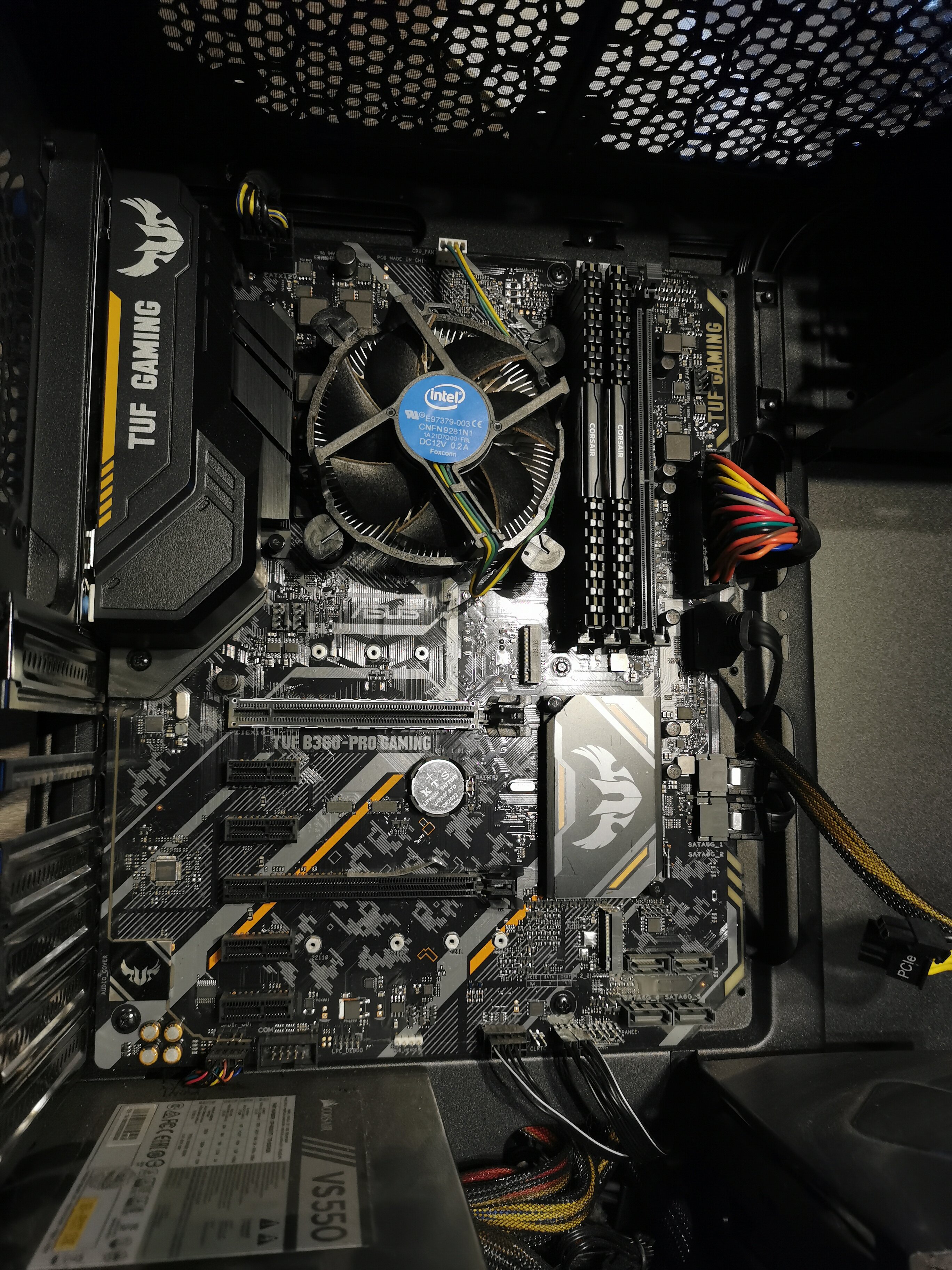

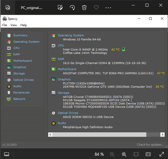

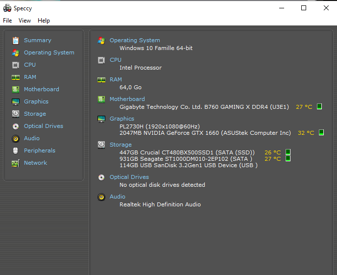

bien, je dois bientôt recevoir "ma machine de guerre" avec son i9-13900F Raptor Lake. en attendant, j'ai fait un update de ma machine actuelle qui va devenir la machine gamer de mon fils (on va échanger la 4070 RTX Ti Super qui sera livrée avec le nouveau PC et je récupérerai la GTX1660 montée actuellement).
Bref, je n'avais jamais monté de PC avant. Donc voilà comment il était avant:
IMG_20240130_173237.thumb.jpg.1252ab22b965f5e3976b9c06f2eeda93.jpgimage.png.a6603dad33adc33987d1d65f596c011a.png

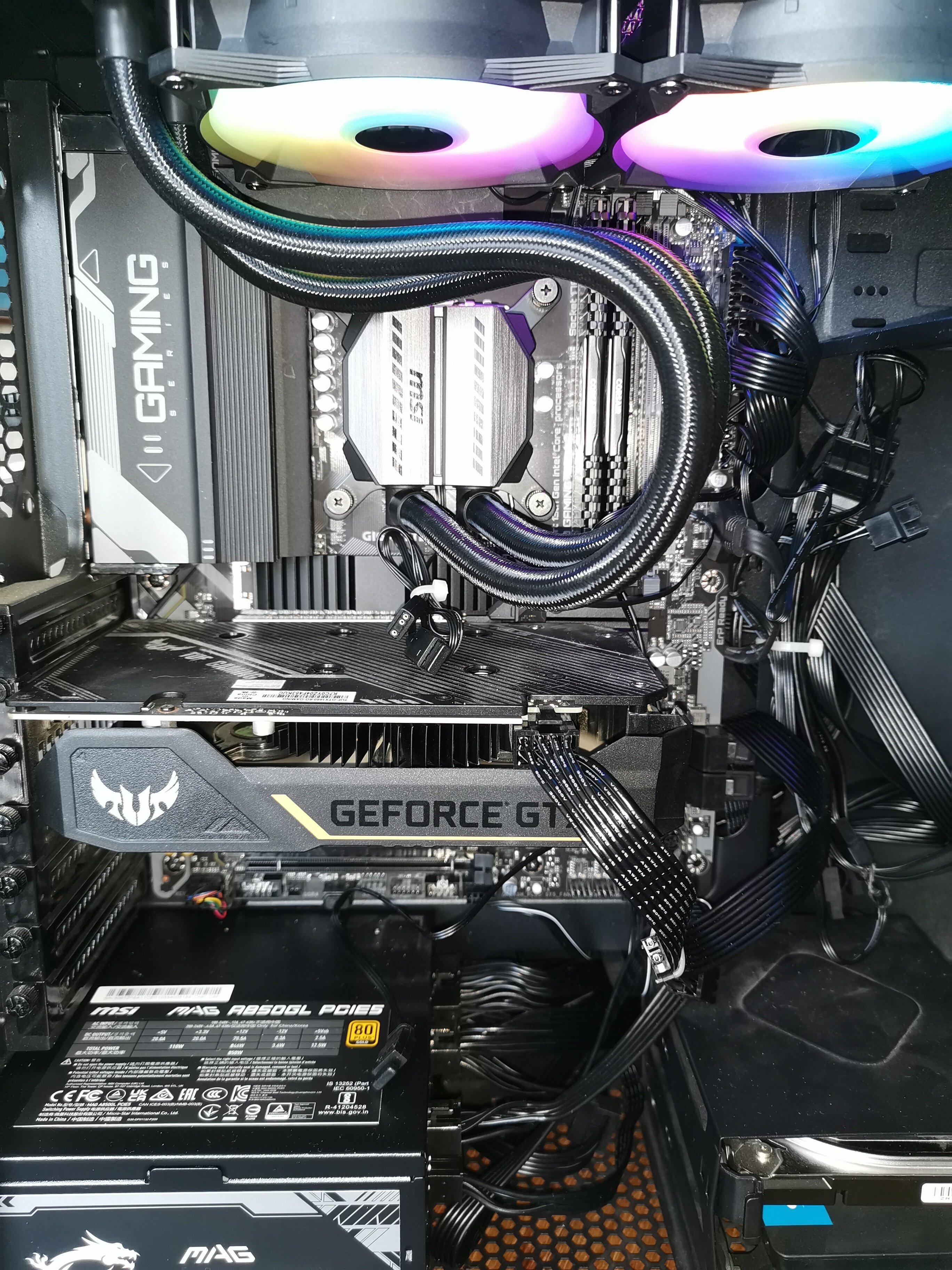

et voilà comment il est maintenant
IMG_20240131_143129.thumb.jpg.fe43bdc9e24dd64d9a90d5d2128576fa.jpgimage.png.771e87edafd2dc03fbb7c16a2c849383.png

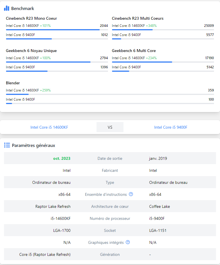

j'ai changé la CM pour une B760, le processeur, un Core i5-14600KF qui remplace le corei5 9400F, l'alim pour une 850W et installé un refroidissement liquide.
Y a pas vraiment photo entre les 2 uP:
avec la 4070, ça devrait lui faire une bonne machine de gaming. J'ai laissé les 64Gb de RAM, ça devrait luis suffire. Et moi j'aurais mon i9 gavé avec 128Gb de DDR5!:banana:
j'étais étonné, tout à fonctionné nickel du premier coup, et j'ai même pas eu à réinstaller Windows.  J'avais juste branché les ventilos du radiateur sur l'alim et ils faisaient un bruit d'enfer, du coup, je les ai rebranché sur la CM et c'est parfait.

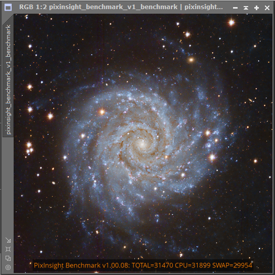

j'ai fais un Benchmark sous Pix avec juste la différence liée au changement de uP:
Benchmark.JPG.566b52dd5dda60f98191bebb4301e666.JPGimage.png.6f243dfa160c47db0ad82159bf4cb667.png
On a plus que doublé les perfs et le PC orignial n'avait que 3 ans...

Il y a 1 heure, C14edgeHD a dit :
Tu peux encore gagne en performances, notamment sur la partie SWAP.
Sur ton disque le plus rapide (SSD), tu crée un dossier que tu nommes "Pix_Swap".
Puis, dans PIx, tu vas dans le menu EDIT/Global preferences. Dans la liste des menus à gauche, tu sélectionnes "Directories and Network".
Dans la zone à droite "Swap storage directories", tu ajoutes 8 fois le dossier "Pix_Swap" que tu as créé en cliquant 8 fois sur le bouton Add. Ce n'est pas une blague ! Le nombre de dossier de swap a un impact direct sur le traitement Pix.
Tu peux supprimer le dossier qui était identifié lorsque tu as ouvert cette fenêtre.
Tu enregistres ta manip en cliquant sur le petit bouton rond bleu en bas à gauche. Tu quittes Pix et tu relances.
Par acquis de conscience, tu vérifies que ta liste contient bien 8 fois la référence de ton dossier de swap.
Si c'est OK, tu relances le test ..... et tu nous dis ce qu'il en est.
J'avais essayé avec un nombre de répétition du dossier de swap plus important (12), mais les performances diminuaient. 8 semble un optimal, mais comme je ne connais pas bien les raisons de ce système, ça peut être différent d'une machine à l'autre. En tout cas, les performances de swap ont considérablement évoluées, et par conséquence, les performances globales.
Si ce n'est fait, vu que tu as un carte Gforce, exploites CUDA qui permet également un gain énorme sur les process XTerminator.

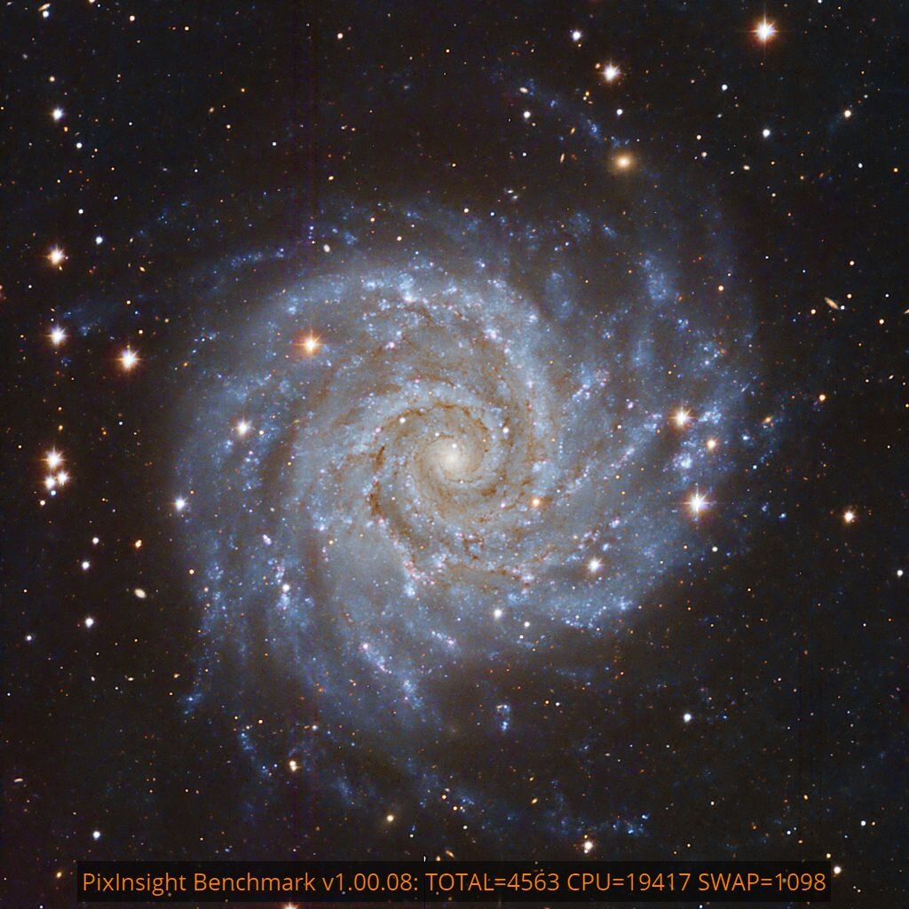

voici le premier benchmark avec ma nouvelle machine de tueur:
on a explosé les compteurs...:banana:
a+
Serge
Il y a 2 heures, C14edgeHD a dit :
Salut Serge.
Tu vas pouvoir prendre un "certain plaisir" à faire du traitement d'mages 👍
Vu la valeur de SWAP, je suppose que tu as procédé comme je te l'indiquais. As-tu regardé la valeur de SWAP au benchmark avant modification ?
Il ne te reste, si ce n'est fait, de mettre en œuvre CUDA, ce qui te permettra également d'aller de 4 à 9 fois plus vite sur les process XTerminator. Timing à récupérer au niveau de la console avant et après installation CUDA.
Coté benchmark, avec ma config à peu près similaire, voila ce que j'obtiens :

Salut JP,
oui, j'ai suivi ton conseil et fais la manip pour le swap. Coté CG, le PC est arrivé équipé d'une RTX 4070 Super, que je vais échanger avec la "vieille" GTX 1660 de mon "vieux" PC que je refile à mon fils. Il aura plus besoin de FPS que moi. Coté "Terminator" c'était déjà relativement rapide sur mon PC d'origine, mais je referai la manip Cuda une fois la 1660 installée (si j'arrive à retrouver le tuto cela dit...).
a+
Serge
