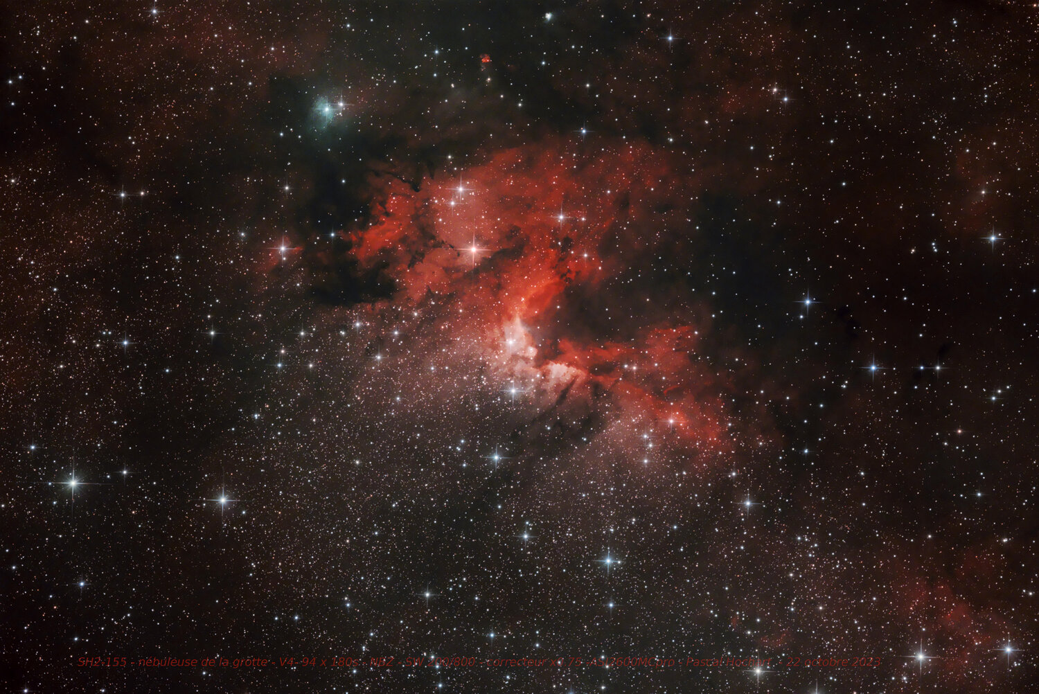

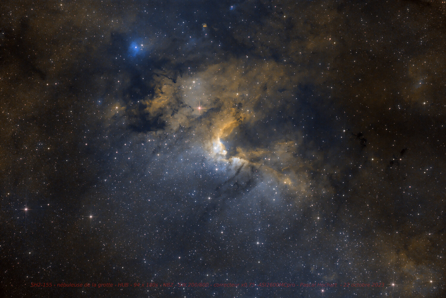

Une image prise le 22 octobre pendant un peu moins de 5h en poses de 180s. Une petite fenêtre d'éclaircie dans cette période de grisaille en Normandie. Une lune à 50% mais pas trop gênante, surtout avec le filtre NBZ.
Je vous propose deux versions, une classique et une avec des couleurs un peu type Hubble.
Toujours à l'écoute de vos remarques et conseils,
bon ciel
Pascal
94 x 180 sec
Quattro SW 200/800 sur EQ6 R pro
Correcteur starizona x0,75
Filtres IDAS NBZ
Caméra ASI2600MC pro
Guidage PHD2 sur lunette 225/60 et caméra GPCAM2-290C
Nina – SIRIL – GIMP - Xidenoiser

Belle image, très propre. Avec un tube ouvert à 4 et un réducteur qui ramène le tout à F/D=3, ça permet de bien faire ressortir les plus faibles nébulosités.
Bravo pour ces 2 versions même si j’ai une préférence pour le traitement style Hubble qui propose davantage de nuances dans les nuages les moins lumineux.
Modifié par Titophe
Il y a 4 heures, Titophe a dit :
Merci @Titophe, je préfère aussi le style  hubble,

Bien sympa cette image, on ne voit pas souvent SH2-155 je crois ?
La 1ere est vraiment belle c'est vrai que dans les couleurs claires il y a de beaux détails.
On voit très nettement des globules de bok a droite a mi hauteur.
Après par contre tout ce bleu qui ressort, c'est du OIII ou c'est ton traitement ?
La 2eme est vraiment bien je trouve , c'est toujours difficile quand on compare.
Mais je la préfère presque, je trouve les informations bien lisibles et la saturation est dosée aux petits oignons !

Il y a 14 heures, M16 a dit :
Il y a bien du OIII mais le Ha domine. En faisant une extraction Ha et OIII dans SIRIL , l'image OIII est celle-là:
Cela dit, c'est le traitement qui fait ressortir ce bleu normalement noyé par le Ha. J'ai juste fait dans SIRIL l'étalonnage des couleurs, neutralisation du fond de ciel, et ensuite étalonnage des couleurs sur nébuleuse. En faisant plusieurs essais de choix du cadre, zone et taille, j'ai choisi celle qui faisait ressortir le bleu en gardant le fauve du Ha.
Ce n'est pas une version HOO, j'ai essayé mais je n'ai pas obtenu de bon résultats.

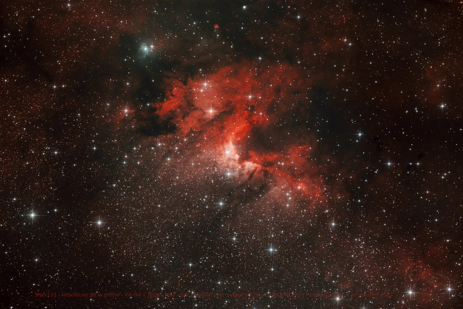

Concernant la deuxième, j'ai tout de même refait une version en désaturant un peu le rouge, qui était un peu agressif, comme l'a dit @Celebrinnar
