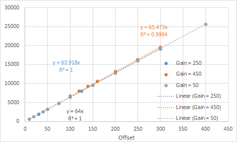

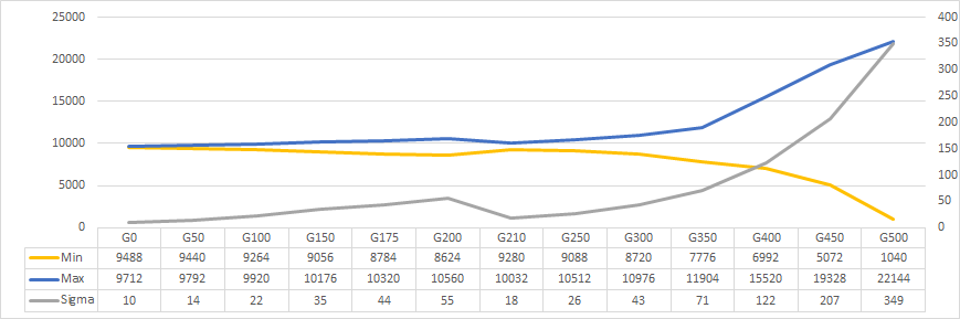

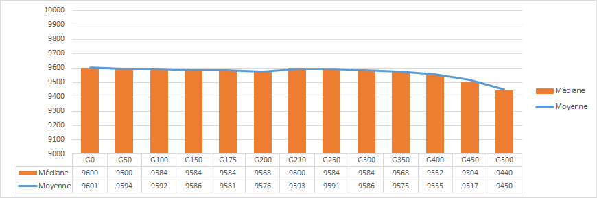

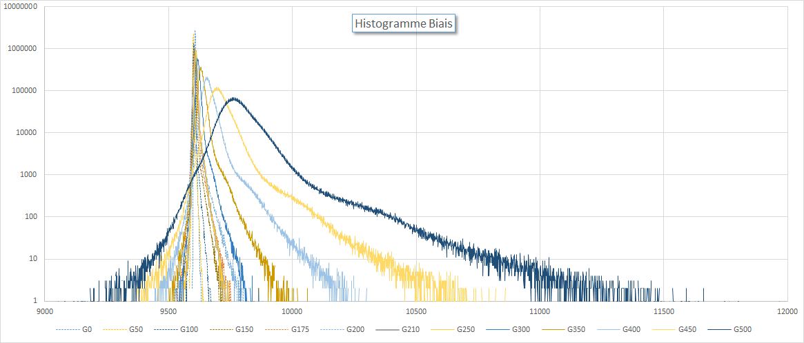

jDef Posté 30 octobre 2023 Partager Posté 30 octobre 2023 Bonjour En complément on peut remarquer (en tout cas sur ma PO Uranus-C IMX 585) que la médiane de l'offset dépend à la fois du temps de pose et du gain. Autour du gain unitaire on retrouve bien un ratio de 64 pour une acquisition du 1 ms, par contre si j'augmente le gain, ce n'est plus exactement le même ratio. Nota : J'ai obtenu des variations bizarres des statistiques affichées par Sharpcap en diminuant trop le temps d'acquisition, ce qui ne semble plus être le cas avec les nouveaux drivers. L'influence du gain est assez patente sur la forme de l'offset si on regarde les histogrammes (fait sur une image), la bascule HCG se fait ici au gain 210 et offset de 150, 12b, soit théoriquement une valeur de 9600 ADU. on en est pas très loin, sauf lorsque que le gain augmente : Donc l'évaluation 64xOffset reste théorique, par contre c'est toujours un multiple de 16 mais sur une base variable... Il faut donc caractériser la valeur en fonction du gain. J'ai fait la statistique sur 100 images à G300 O150 et j’obtiens toujours la même valeur de médiane à 9584 ADU. Sans ouvrir un sujet qui mériterait une discussion spécifique, ce n'est peut-être pas l'offset qui devrait être synthétique, mais le courant d'obscurité qu'il faut optimiser avec un vrai "superbiais" portant les différents défauts du capteur. Cordialement Jacques Lien vers le commentaire Partager sur d’autres sites More sharing options...
