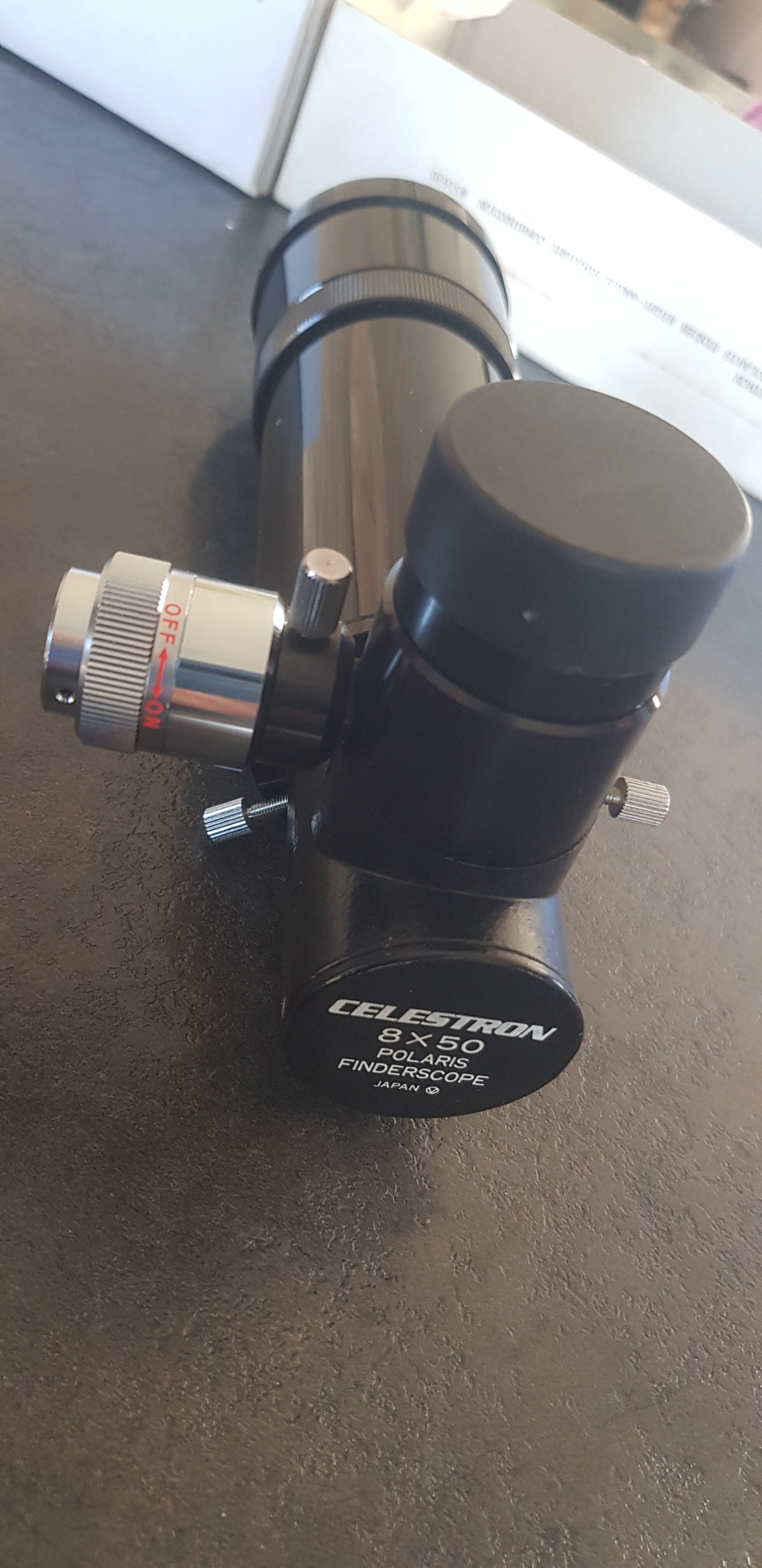

Je me présente rapidement, Richard 39 ans jeune débutant dans ce monde de l'infini. J'ai souhaité faire découvrir à mes enfants nôtre belle voisine qu'est la Lune et dû coup c'est moi qui en suis tombé amoureux... bref la fièvre de l'observation nocture me prend et les premiers achats et questionnements qui vont avec.
J'ai fait l'acquisition d'un chercheur 8X50 CELESTRON POLARIS FINDERSCOPE. mais je n'ai malheureusement pas la notice avec.
Je cherche le type de piles qu'il faut pour alimenter l'éclairage du viseur.

Merci Adrien, visiblement la référence compatible serait V14PX. Je vais m'en procurer et tester si c'est fonctionnel... à suivre.

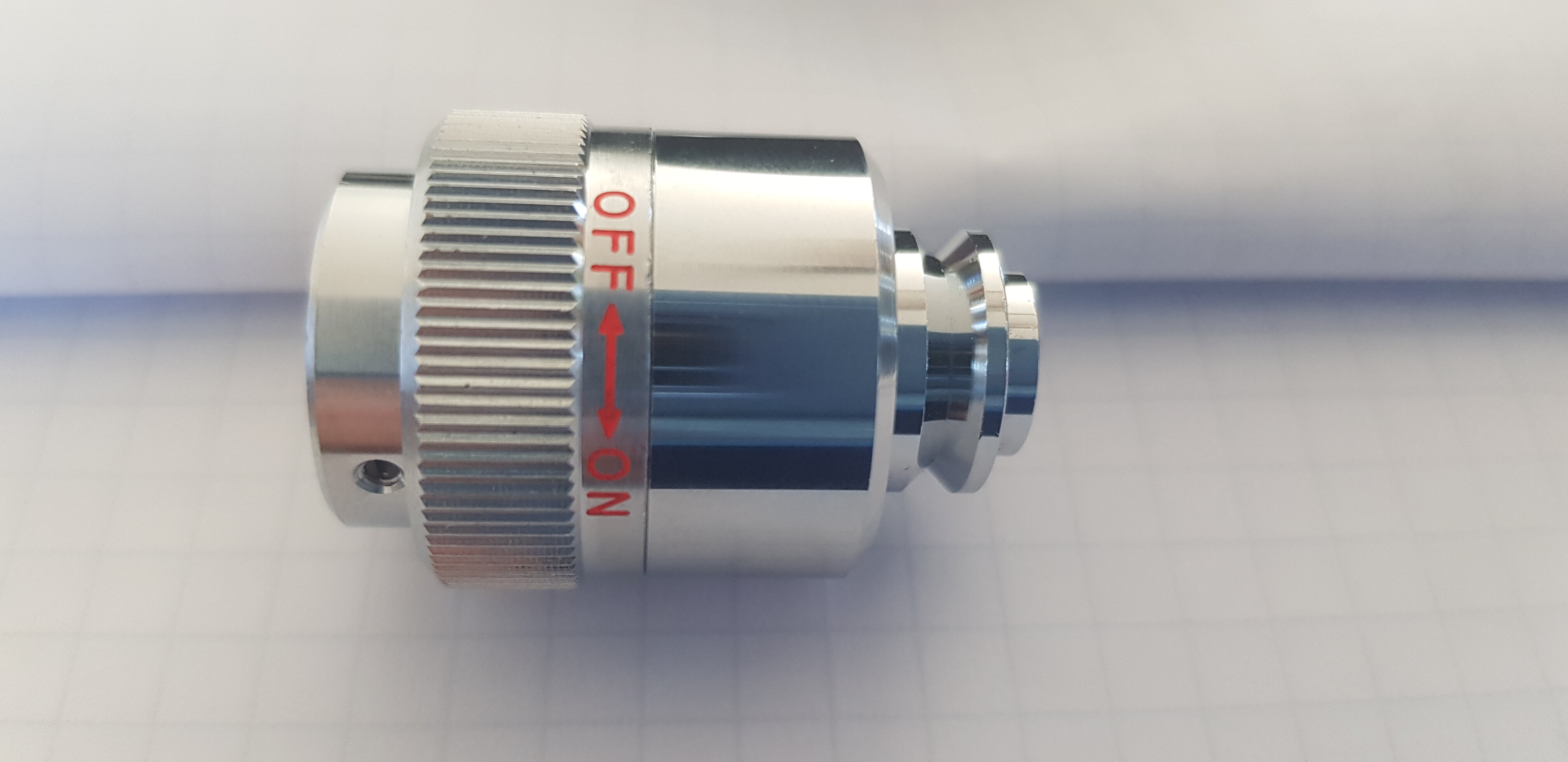

Effectivement, il existe des alternatives en France à cette pile 3V au Mercure disparue des catalogues.
Un exemple : https://accessoires-energie.com/products/pile-v14px-alcaline-3v
Sinon, il doit être possible de bricoler un adaptateur avec deux pile LR44 de 1.55V ou autres références pourvu qu'elles tiennent dans l'éclairage.

Pour un oculaire réticulé de la même marque (et sans doute du même fabricant japonais), j'ai bricolé un adaptateur grâce auquel je remplace la pile par une pile au lithium type 1632.

Si on parle de chercheur éclairé comme dans le commerce actuel (Celestron, SW, ES, Perl, bref Chine...) ou au pire il y a 10 ans, ce sont des LR44 ou même parfois des CR2032 (rarement) ou autres piles autorisées en Europe. Là, il s'agit du chercheur Celestron USA (en fait Japon) droit/coudé comme il y avait sur les Powerstar ou les Ultima. Cela fait 30 ans et plus. Perso, j'en ai 3 ou 4 qui traînent à la maison et que j'utilise sans éclairage. La pile de l'éclairage est interdite et n'existe plus sans modèle de remplacement.

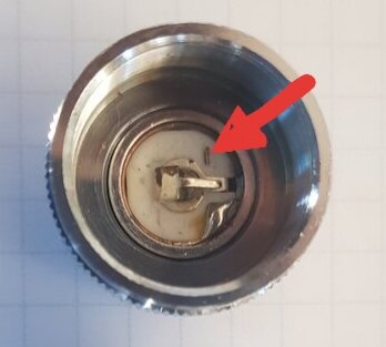

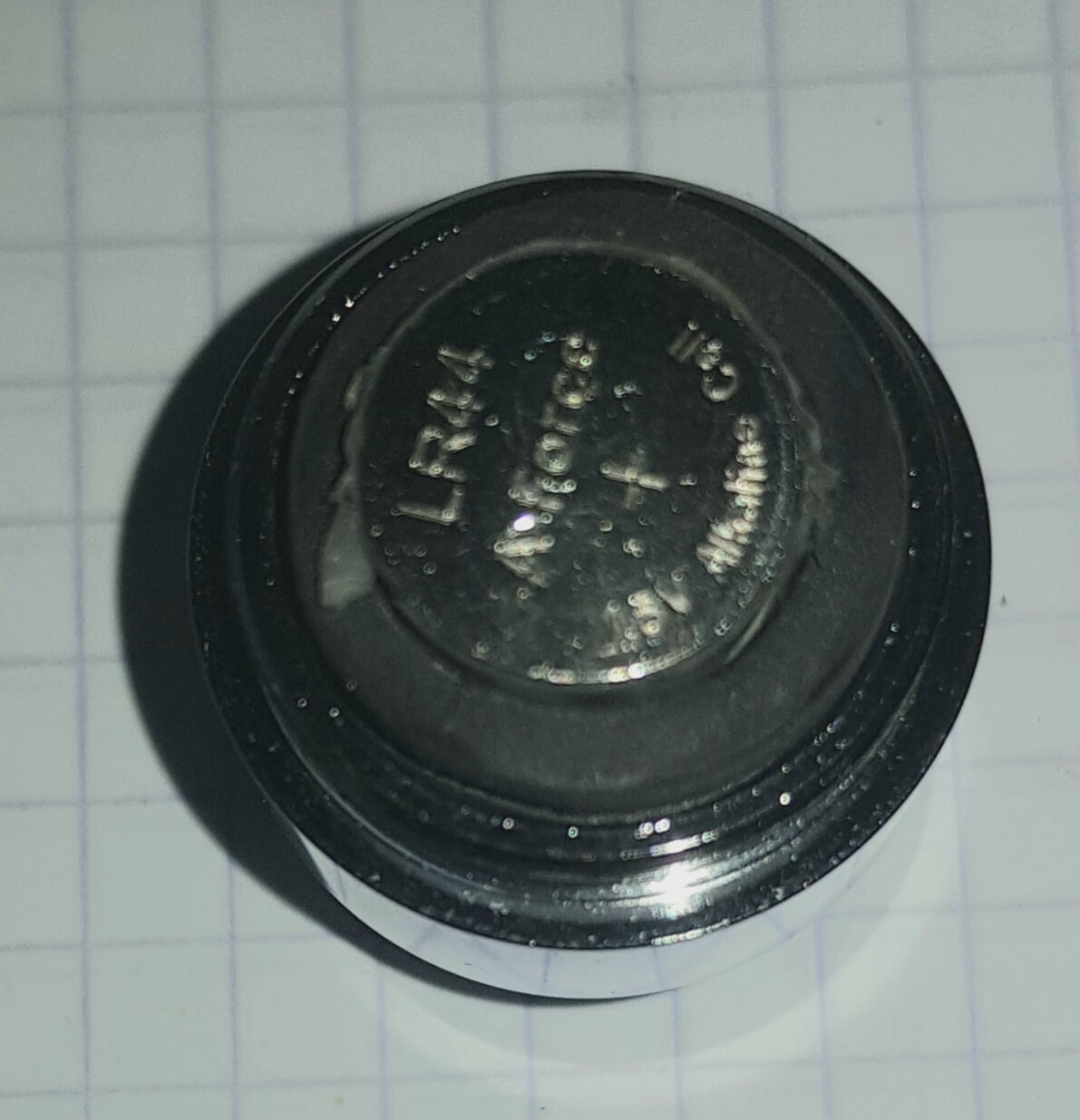

Bonjour à tous et merci pour toutes ses réponses.

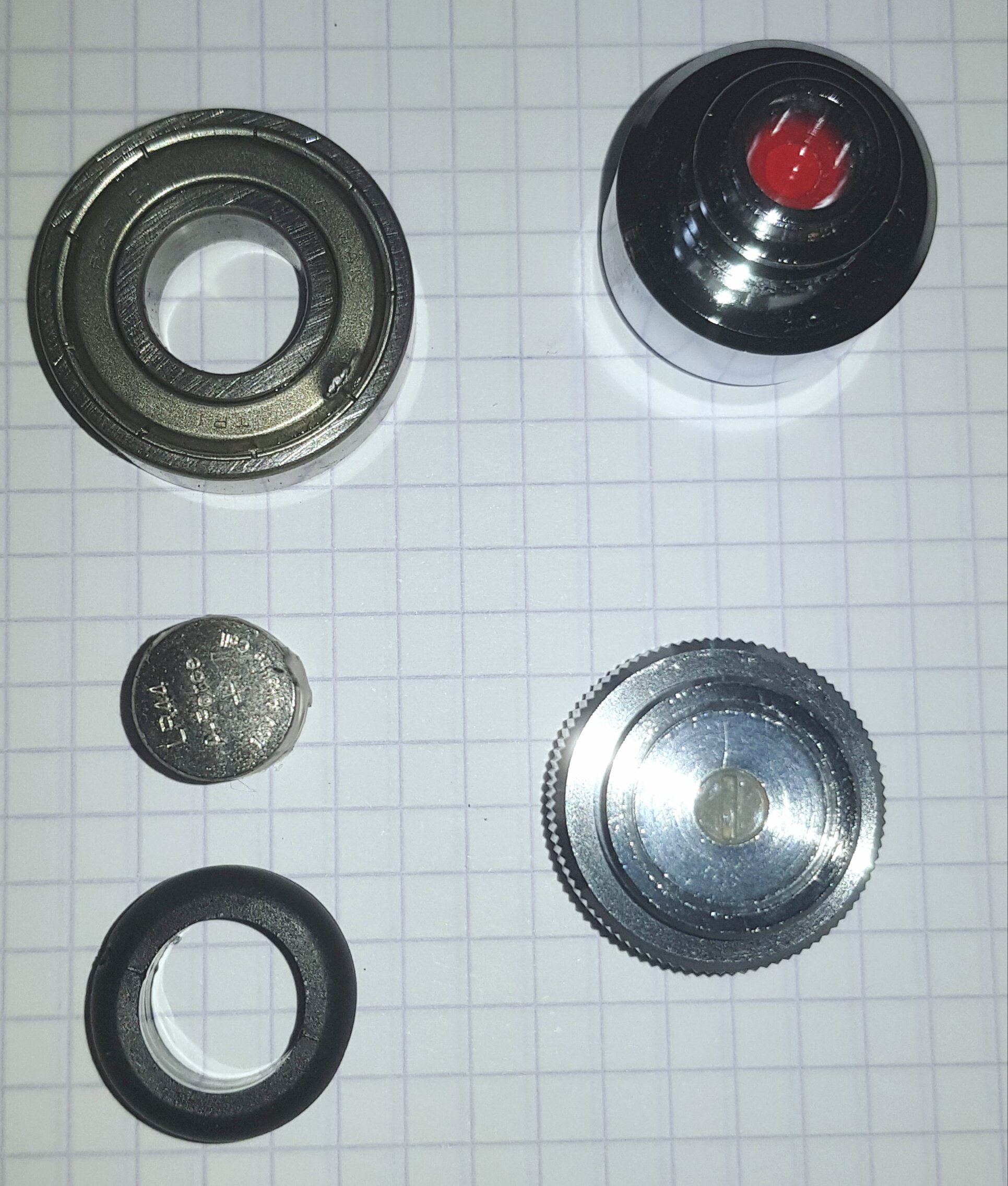

Je me suis mis donc au travail pour bricoler une adaptation.
Liste de matériels :
-1x passe fil caoutchouc
-2x pile LR44 1,5v en série pour obtenir les 3v
- 4x rondelles diamètres 16mm pour créer des cales.
*le roulement aurait dû me servir de cage pour maintenir les piles mais une fois démonté le diamètre était trop important.
Du coup j'ai mis du scotch autour des piles pour qu'elles se maintiennent et les ai insérées dans le passe fil.
Les roudelles sont mises avant.

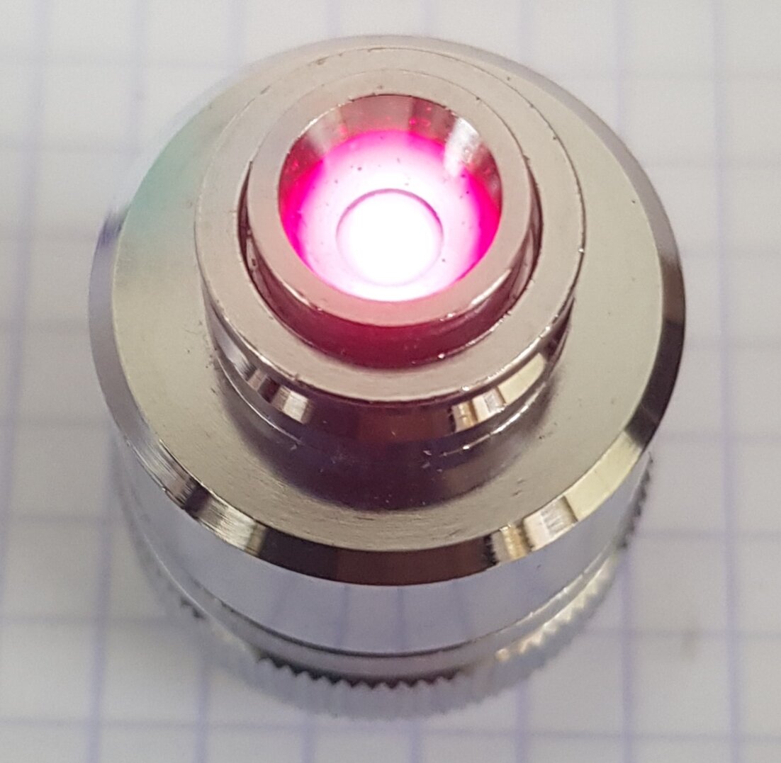

... et la lumière fût 👌
Je me suis fais prendre au piège en insérant les piles à l'envers... à cause du ce petit - que j'ai pris pour argent comptant.
Voilà... j'aurais pu également faire un montage avec une pile 1632 comme l'avait suggéré Moot. Mais je n'avais que des RL44 en stock.
Encore merci à vous tous pour cette participation constructive 👍
