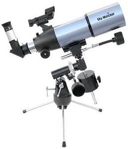

Un point important qui vient de me revenir, concernant les petites montures équatoriales : certaines ont des mouvements limités (non infinis) sur l'axe DEC.
C'est le cas, par exemple, de la Perl EQ2 :
(Image © L'astronome : https://www.astronome.fr/montures/153-3757-monture-perl-eq2.html#/2777-version-non_motorise )
C'est le même principe/défaut que l'AZ3 et l'axe "haut-bas"...
Modifié par Le Gnou
Mise en forme du texte
Salut à tous,
Si on veut (doit ?) absolument avoir une petite monture éq. allemande pour du nomade (c'est pas non plus un truc que je défends... Mais je comprends, essai en photo, meilleur confort de suivi avec simplement un bloc moteur AD...), les petites comme une EQ1 (ancienne) ou même la petite Starquest ou encore la Star Adv GTi sont transportables en sac à dos. Comme le dit @'Bruno il y a le pb du contrepoids. Et au final, le trépied aussi. Dépend si on part également en privilégiant le matos Astro ou si c'est le reste du paquetage le plus important.
Au début de SW en France (matériel bleu, importation Medas), la très connue 80/400 était sur une petite EQ1 avec trépied de table... Mais ça, c'était il y a 20 ans...

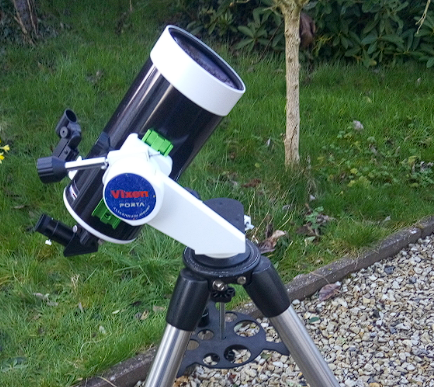

J'aime bien le choix 1 parce que la monture a une petite colonne qui permet de pointer près du zénith plus facilement. (Mais je ne l'ai jamais essayée.)
En parlant du chercheur, c'est curieux la façon dont il est placé sur la version avec AZ5 chez Astro-shop : ça me donne l'impression qu'il est fixé sur la monture...

  Le 02/11/2023 à 16:10, Sharp8 a dit :
Ça donnerait ça:
Voir davantage
Non, ca donnerait ça :
Pour les ota, les mak 127 ont la queue d'aronde à 8h du chercheur, sur les versions vendues avec monture az, la queue d'aronde est à 4h (en regardant l'arrière du mak).

2ème ensemble : lunette achro 90 x 660, monture Vixen Porta II
1° sortir la monture
2° sortir et installer la lunette
Monture + trépied : ± 6kgs
Tube : ± 2,5 kgs
Là, c'est du "grab'n'go" comme je l'entends : 2 voyages, moins de 9 kilogs en tout.

Mais un Mak 127 et une Vixen Porta II, il faudra aussi 2 étapes, à moins de pouvoir laisser le Mak sur la monture (est-ce conseillé ?).
Et l'ensemble pèse 9,3 kgs.
Bouger le tout en une fois ?
Huummm... le risque d'un "faux mouvement" n'est pas à exclure. Si tu cognes la monture, c'est moins grave que de cogner le tube...

autre question : pour ceux qui ont la pronto, elle passe vraiment pas avec le 127 ?
Le trépied tubulaire c’est celui qui est vendu en kit avec le 127 sur AZ-GTi, donc il est serait suffisant.
Je pose la question parce que, si je monte le 127 sur la starquest, oui, ça bouge beaucoup plus qu’avec le 102, mais
- j’ai pas l’impression que la monture va s’autodétruire
- le tube est en porte à faux sur une équatoriale, avec le contrepoid à l’autre extrémité qui augmente le moment d’inertie. Sur la pronto le tube est au dessus de l’axe du trépied
- j’ai l’impression que c’est surtout le trépied de la starquest qui est souple.

J'ai l'AZ pronto avec le trépied version tubulaire ( https://laclefdesetoiles.com/montures-azimutales/5380-monture-azimutale-sky-watcher-az3-pronto.html )
Elle est donnée pour une capacité de charge de 3 kgs (le poids du Mak 127 est de 3,6 kgs).
Pour l'utiliser avec une ED 72x 420 ( avec les accessoires, selon l'oculaire 2,65 kgs à 2,74 kgs*), j'ai l'impression d'arriver à la limite de la tête de la monture : moins de "souplesse" en tournant les molettes, un peu de "saccade".
Les questions que je me pose avec un instrument plus lourd :
- est-ce que le système de blocage fonctionnera toujours aussi efficacement ?
- est-ce qu'on ne risque pas d'user prématurément la tête ?
* Lunette 2 kgs / Réducteur 100 grs / RC 200 grs / Chercheur 120 grs / Oculaire 230 grs (zoom) ou 320grs (7mm)
